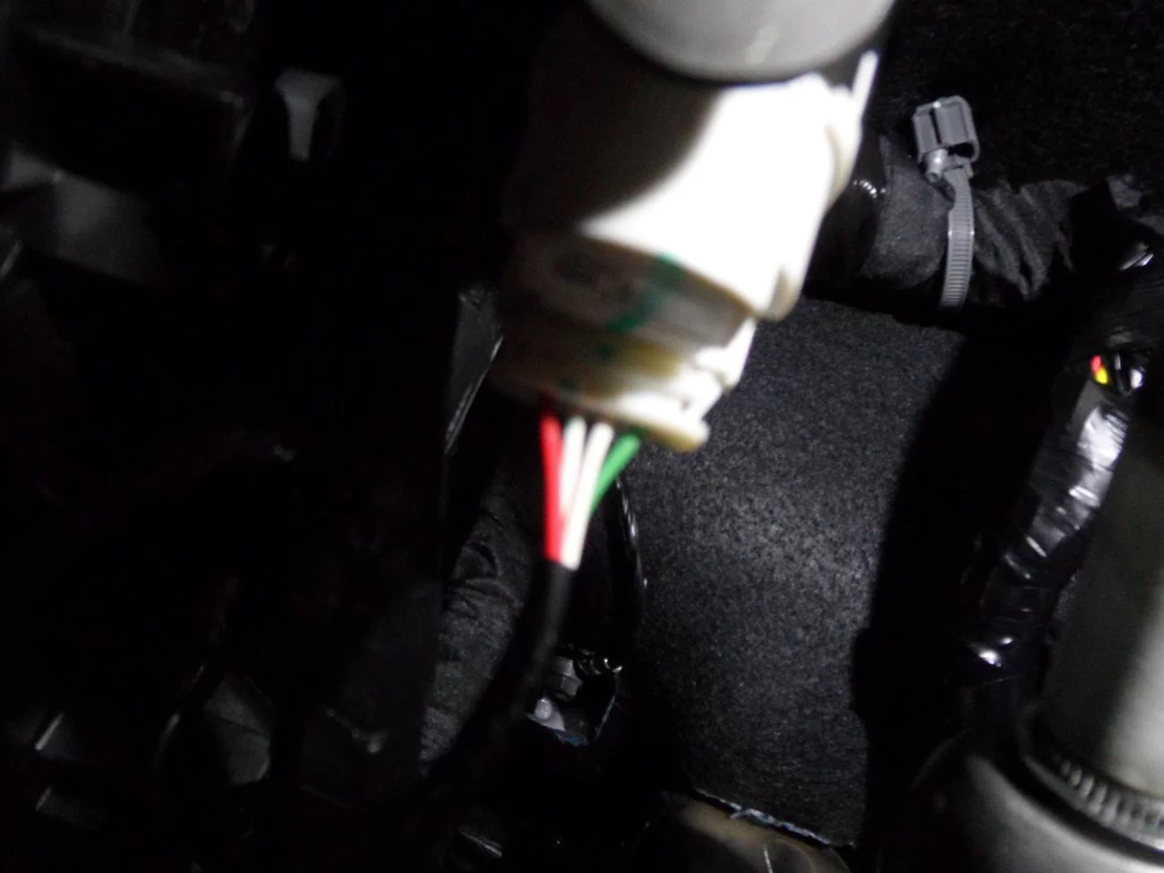

Was ich jetzt noch gemacht habe, die Zündung beim abgezogenem Stecker eingeschaltet.
In dem Fall leuchten alle 3 Bremsleuchten. Es wären also Rot/Weiss für die Bremsleuchten
wenn der Kontakt offen ist.
Dann müsste Grün/Weiss das Signal für gedrücktes Bremspedal sein, da bei Zündung Fehler
erscheint wenn man von N auf D schaltet (natürlich mit abgezogenem Stecker)
Logischerweise müsse man also Grün/Weiss kurzschliessen um die Rekuperation anzustossen.

Ich hab jetzt auch mal an dem Taster rumgefummelt..
Wenn ich den roten Kontakt rausnehme, ist das Bremslicht an und er fährt trotzdem von allein los, also ist es so, wie du vermutest.
Das heißt aber auch, dass das Bremslicht ausbleiben wird, wenn man den Reku-Hack über die anderen Kontakte durchführt ^^

Ich schätze, dass die Kontakte am Bremstaster zwei LOW Signale für das Steuergerät erzeugen, wie auch beim Handbremstaster. Weiß ist vermutlich Masse.
12V muss man sich dann woanders herholen.

Witzig dieser Bremsschalter, leicht drehbar ohne Arretierung, 90° gegen Uhrzeiger raus 90° mit Uhrzeiger rein.
Vielleicht spucken die Chinesen ja drauf bevor sie ihn einsetzen. Jedenfalls ist meiner auch drin, wir wissen ja jetzt wie er geschaltet ist. Mich wundert es trotzdem, einen Schalter zu bauen mit Ruhe und Arbeitskontakt der so einen komischen inneren Aufbau hat. Es ist halt ein Renault Bauteil.

Der Bremstaster ist im Grunde ziemlich genial konstruiert ^^
Ich denke, die komische Funktionsweise ist eine Sicherheitseinrichtung. Im Normalbetrieb kann er sich nicht allein verdrehen und rausfallen, weil man ihn ja nur bei einer bestimmten Stellung des Stifts bewegen kann. Diese Stellung wird im Betrieb immer nur kurz überstrichen. Dennoch lässt er sich schnell montieren und demontieren, wenn man weiß wie, das macht Herstellung/Reparatur des Autos schneller.
Bei mir ist es so dass er bei aufwärts stehendem Bremspedal sich problemlos herausdrehen lässt,
bei eingedrücktem Pedal hingegen geht das nicht. Sonst hätte ich auch beim herausdrehen schon
meine Probleme gehabt. ;)
Hallo Ihr lieben,
Hat den nun endlich mal einer eine Endlösung für den Bremsschalter gefunden ?
An welche Adern kann ich den nun einen Schalter anbringen damit ich nicht die Handbremse für eine stärkere Reku ziehen muss.
Äußerungen wie "ich denke" "Es könnte" oder "bla bla bla" sind doch keine Lösung.
Bitte gebe doch mal einer ne klare Ansage was zu tun ist.
Vielen Dank

Dann bewege mal selbst deinen Hintern, nimm ein Messinstrument drehe den Schalter ab und überprüfe
selbst was du wissen möchtest. So haben es bisher alle hier vor dir getan, du machst es dir zu einfach nur
nach fertigen Lösungen zu suchen.
