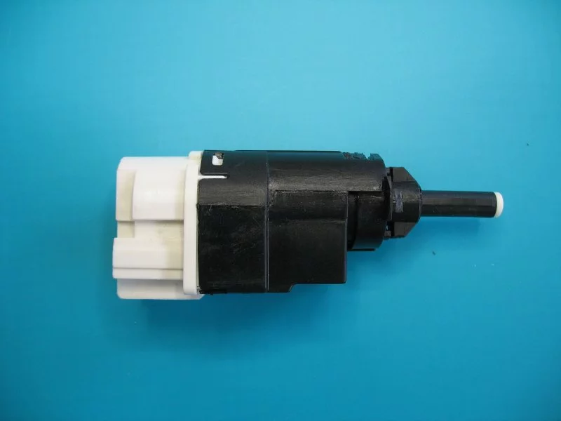

Ich habe eben nochmal nachgesehen, der Bremsschalter ist sehr gut erreichbar etwas oben an der Fussbremse befestigt. Der Gashebel ist eigentlich nur ein Schalter, der an einem Blech angeschraubt ist, mit 4 Schrauben.
Ansonsten ist da nichts ausser einem Stecker mit relativ vielen Drähten. Nun müsste man wissen wie die kodiert sind, ob das über ein Schalter+Poti funktioniert oder einen Impulsgeber. Was man ausgebaut wohl sehr gut testen kann, wenn man einen passenden Anschlusstecker hat. Es gibt dort ja auch ein Signal wenn voll durchgedrückt um den Eco Modus auszuschalten. Ohne Schaltplan geht zwar immer, ist auch immer mehr Gefummel.
Ich gehe davon aus, dass zumindest am Strompedal ein Hallsensor werkelt.
An der Bremse werden leider auch mehrere Zustände abgefragt, sonst wäre das Verhalten der Bremse nicht erklärbar. An der Bremse könnte es aber auch ein mehrstufiger Taster sein.
Den Bremstaster könnte man gut durchmessen, den Strompedalgeber müsste man öffnen, um zu schauen, ob auch ein Taster drin ist, von dem man das Signal holen kann.

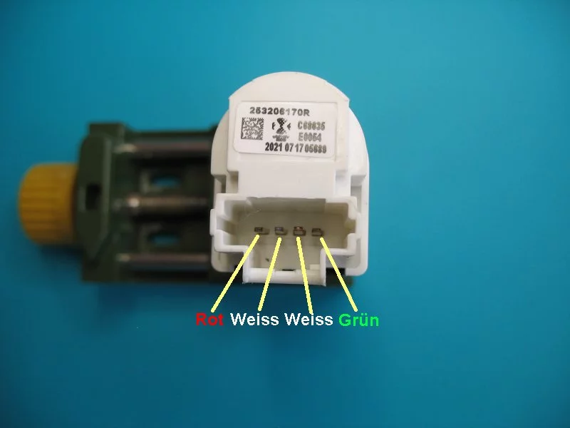

Ich habe heute abend Ischias. :) An der Bremse sind 4 Drähte, rot/weiss/weiss/grün. Ohne Schaltplan aber schwer zu bestimmen. Es ist wohl ein Doppeltaster, wobei die Bremslichter zwischen rot/weiss hängen könnten ?
Und die anderen beiden wären dann für die Steuerbox und die Rekuperation. Ich glaube nicht dass der Schaltpunkt davon abhängt wieweit der Druckknopf jetzt absteht. Man müsste dann auch beide Stecker + Buchsen haben, einmal um Schalter usw. durchzumessen und um alle Leitungen intakt zu lassen.
Das könnte man dann auch einfach wieder abmontieren wenn ein Tüvtler die Nase hineinstecken möchte und
ebenfalls Ischias riskiert. Der Vorteil von getrennten Steuerbox Kabel, man müsste die Bremsleuchten nicht berücksichtigen.

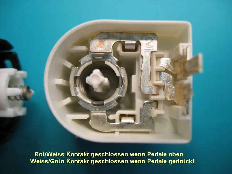

Ich habe den Schalter mal probeweise ausgebaut. Der Schalter ist nur durch eine Drehung befestigt,
das perverse Spiel : Ohne die Drehung funktioniert der Schalter nicht denn nur dadurch wird der Stift erst
zum Mitnehmer. Um das zu verstehen musste ich ihn auseinandernehmen.

Leider habe ich keinen passenden Stecker für die Buchse, dann könnte man das probieren,
den ausgebauten Schalter mit offenen Kontakten möchte ich dazu nicht benutzen, wenn
er runter fällt saut er sich ein und ich möchte demnächst wieder damit fahren. Da jetzt aber
die Aktionen am Schalter bekannt sind, müsste man sich die Stecker besorgen.
