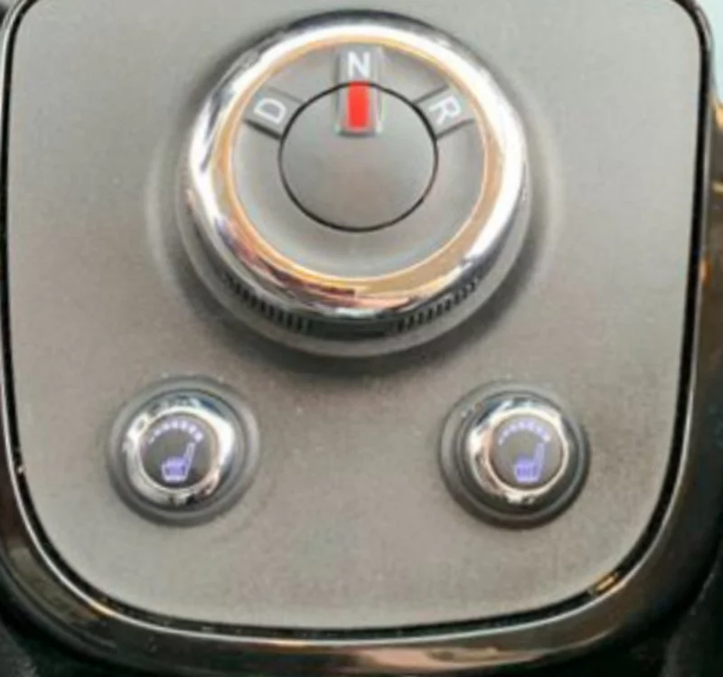

Die zwei Schalterchen unterhalb des Wählhebels find' ich übrigens sehr geschmackvoll!
