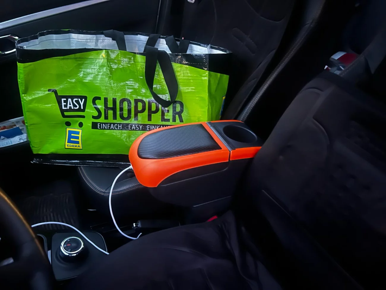

Bin eher der auf N-Dreher.. geht nun a bisserl schwieriger, da ne neue Mittelarmlehne mit 6 USB(!)-Anschlüssen gekommen isch:

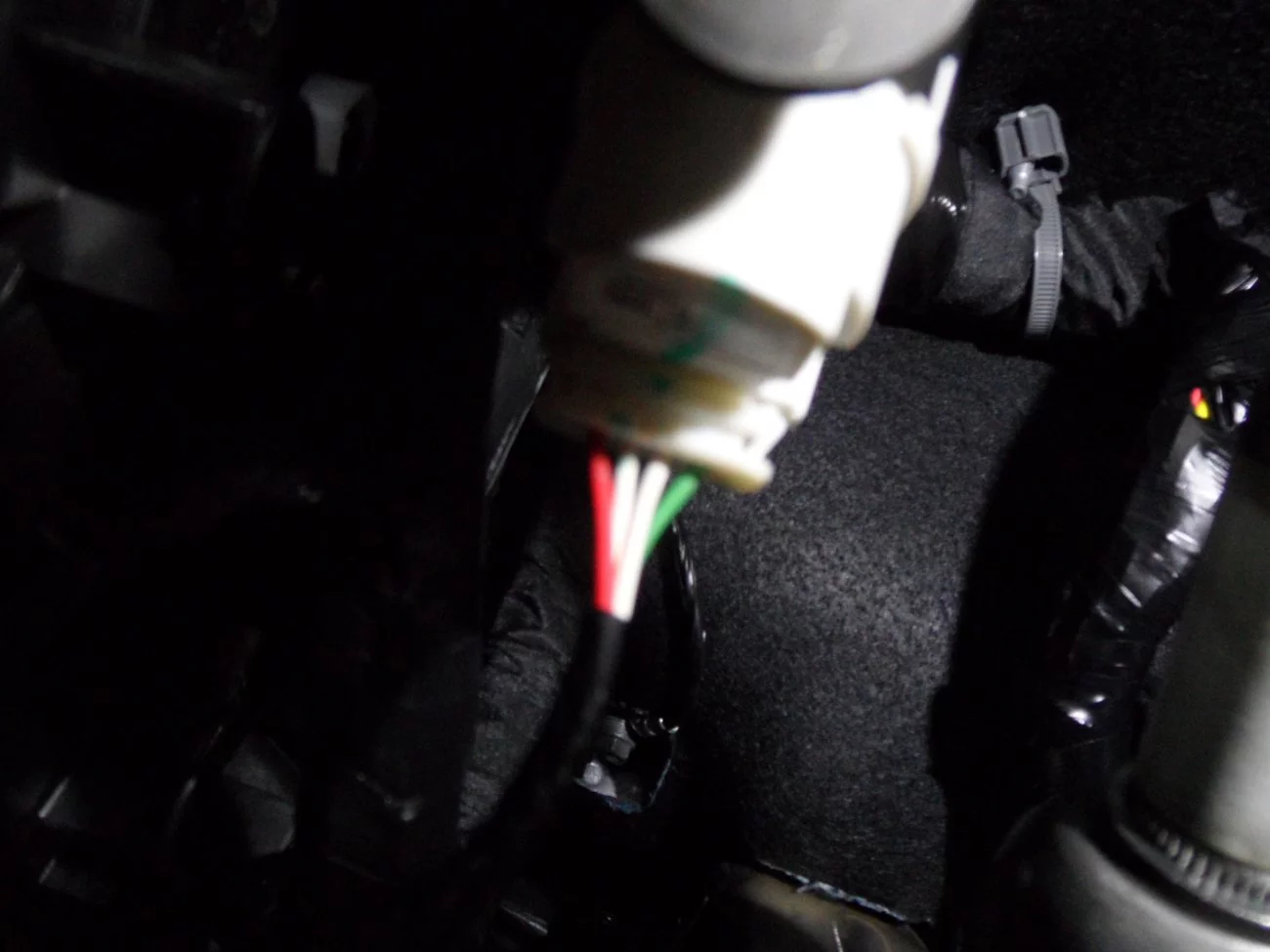

Hat den nun endlich mal einer eine Endlösung für den Bremsschalter gefunden ?
An welche Adern kann ich den nun einen Schalter anbringen damit ich nicht die Handbremse für eine stärkere Reku ziehen muss.
Has someone information about the pin out of the foot brake switch?
I seem to remember I read that green & white wires control reku activation. Isn't it?
