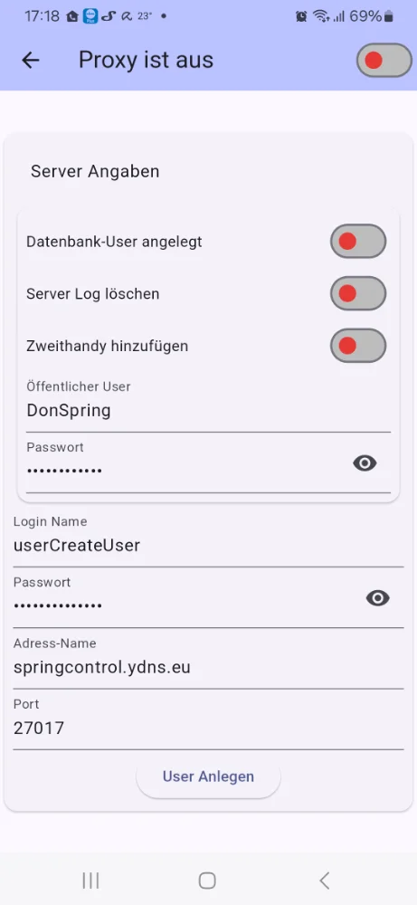

@Godehard, bei mir läuft der Proxy immer noch nicht, immer noch failed Mongodb Authentication.
Woran kann das liegen, was mache ich falsch, der DACIA-SERVER meldet ohne Proxy ein OK der Proxy verweigert sich. 😩
Häng nochmal die Proxy Seite an vielleicht ist mir was durchgegangenen
Du hast die User vertauscht. Öffentlicher User: Der User, den ich veröffentliche damit der Private User erstellt werden kann.
Unter Login Name kommt Dein Privater User, also DonSpring. Unter Passwort kommt Dein privates Passwort. :)

@Godehard
Was für ein Blödsinn, ich hatte extra einen Screenshot gemacht.
Keine Ahnung was mich da geritten hat, danke fürs helfen. 🫣
@Don Spring Nun haben wir es ja :ROFLMAO: . Ich bin gespannt ob es jetzt funktioniert. Denk daran, das der Zyklus genommen wird den Du in der App einstellst. Ich habe ihn auf 15min eingestellt. Bis jetzt ohne Probleme.
Ich habe ihn auf 30 Minuten gestellt, aber ich werde dann mal die 15 Minuten von dir übernehmen. Morgennachmittag muss ich laden, dann kann ich testen. ;)
2. Versuch: Sollte der Öffentliche User nicht auch (zusätzlich zum Tausch) userCreat_or_User (ohne _) heißen?

@Lutz Steht in der Anleitung:
Öffentliche User: userCreatorUser
Öffentliche User PW: 12SpringTest34
Adressname: springcontrol.ydns.eu
Port: 27017
Bei Problemen melde Dich einfach :)
