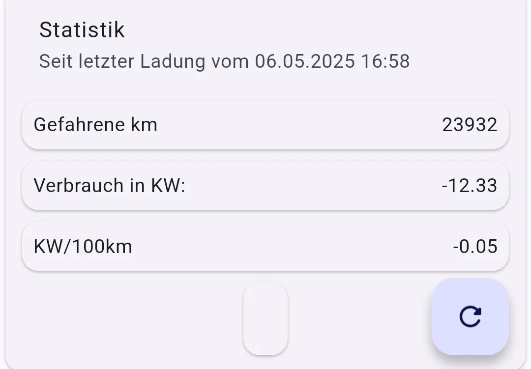

Jetzt habe ich noch weitere Fehler. Wenn ich auf Clipboard klicke und das dann hier einfüge, steht das da:
10.05 12:39 Hole Klima Daten OK
10.05 12:39 Hole Location Daten OK
10.05 12:39 Hole Cockpit Daten OK
10.05 12:39 Charging: -1.0 Plugin: 1
Im Log steht aber:
Außerdem leert sich das Log irgendwie von selbst. 🤷‍♂️
@nit3000 Der erste Eintrag in der Statistik darf nicht ernst genommen werden. Schau wie es sich entwickelt. Die folgenden Einträge sollten dann stimmen. Wichtig: Die App muß natürlich den Ladevorgang mitbekommen, sonst wird das nichts. Da es aber aktuell immer wieder Probleme mit dem Daica-Server gibt, ist es schwierig zu überprüfen ob das alles richtig funktioniert. Es kann durchaus sein, das da noch ein Fehler drin ist.
Die Länge des Logfiles kannst du in der Konfiguration einstellen. Du kannst auch einstellen, wie viele Zeilen du kopieren möchtest. Deshalb schließt sich das bei Dir nicht aus. Kopiert werden die ersten 4 Einträge, der Rest nicht. So zumindest sieht es bei Dir aus. Normalerweise wird alles kopiert, wenn nichts anderes eingestellt wird.
