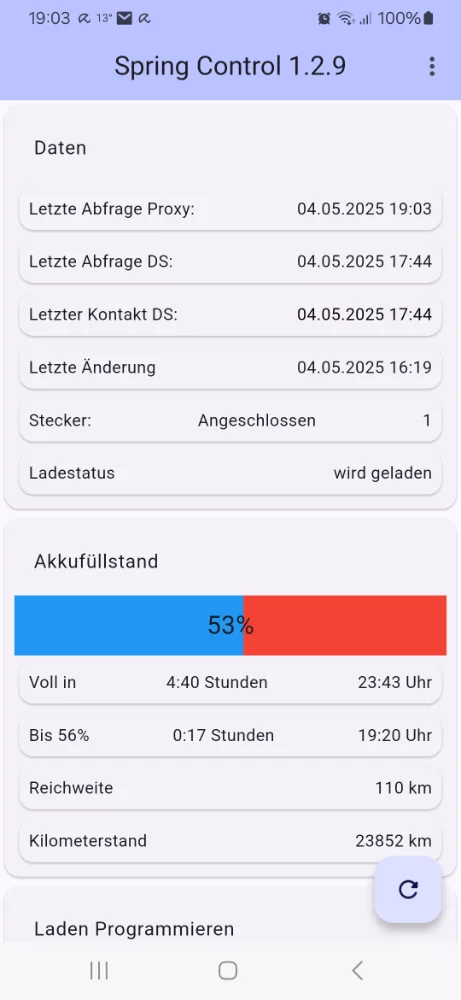

@Don Spring Dann hoffen wir, das die Anmeldung über den Proxy noch funktioniert. Bei wir ist das teilweise so, das eine Anmeldung/Anmeldeversuch mit dem Handy gereicht hat, um die IP zu sperren, teilweise auch das Konto.
Versuche gerade zu laden, aber anscheinend funktioniert der Zugriff auf den DACIA-SERVER über den Proxy nicht.
04.05 19:06 MongoDart Error: Authentication failed.
04.05 19:05 MongoDart Error: Authentication failed.
04.05 19:04 MongoDart Error: Authentication failed.
04.05 19:03 MongoDart Error: Authentication failed.

Das ist ein Anmeldefehler an der Mongo-Datenbank, kein Anmeldefehler an der Dacia-Datenbank. Wenn du eine Test-Anmeldung im Proxy-Formular machst , dann wirst du wahrscheinlich einen Fehler bekommen.
Du bekommst keine neuen Daten von Dacia. Immer nur Fehler. Ich bekomme aktuell Daten. ich werde gleich mal die IP tauschen. Dann schauen wir, ob du auch neue Daten von Dacia bekommst
Aber um 17:45 hat anscheinend alles funktioniert. Oder sehe ich das auch falsch?

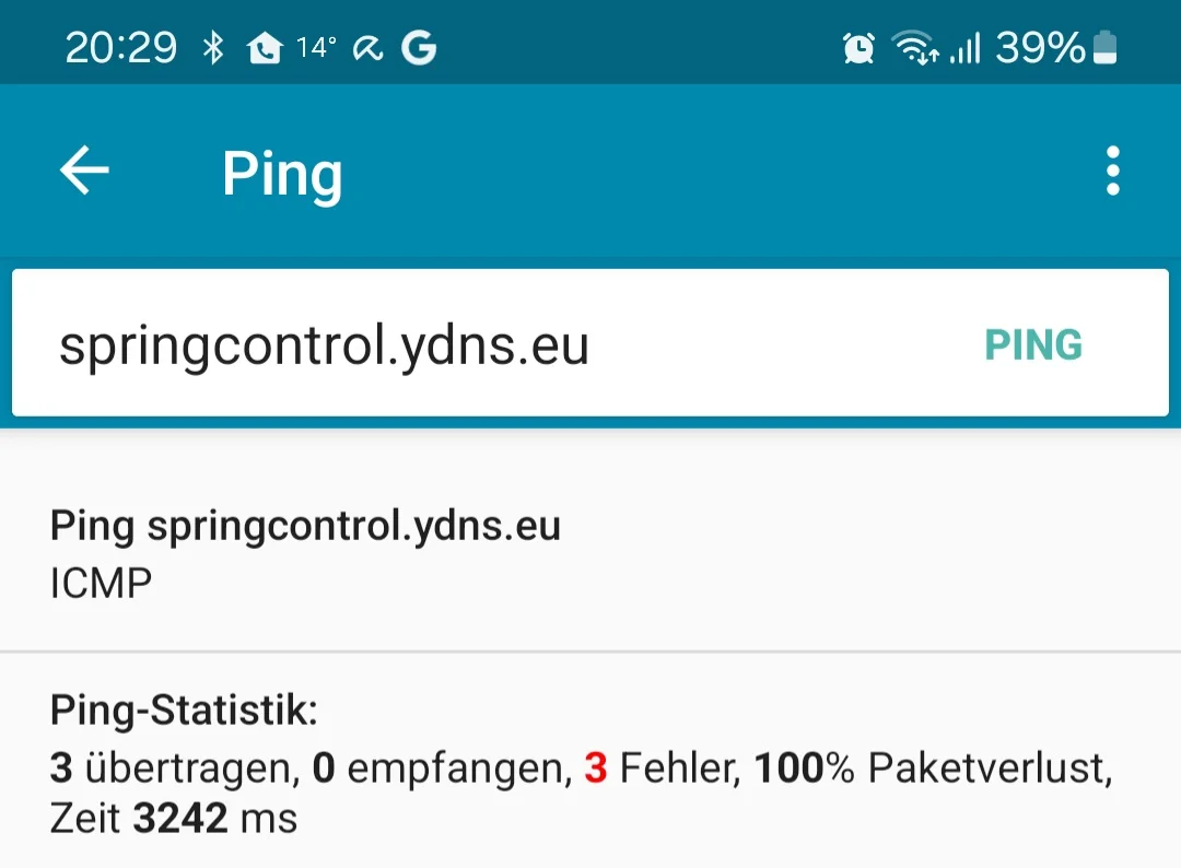

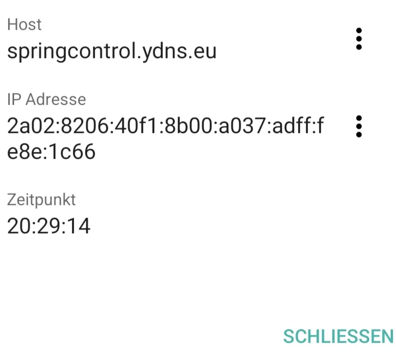

@Don Spring Hast du mal das mit dem Ping versucht? Die aktuelle IP ist 213.182.126.207
ich hab eben erst IPV6 aktiviert. es kam leider was dazwischen. Eventuell geht es damit dann besser. Wir werden sehen. Aktuell gibt es noch Probleme mit der Namensauflösung unter IPV4.
Also nicht wundern wenn der Name nicht aufgelöst werden kann.
@Don Spring Die Frage ist nur wie lange. Ich weiß nicht was Die da mit uns machen. Ich bin echt sauer und frustriert.
Das kann ich mir vorstellen, was du für Zeit und Energie in die App gesteckt hast ist bemerkenswert. Auch wenn es dir Spaß macht, wenn dann sowas passiert, ist das schon demotivierend.
Lass dich nicht unterkriegen. :cool:
So hab mal gepingt, wieder nur IPV6.
