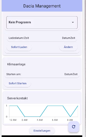

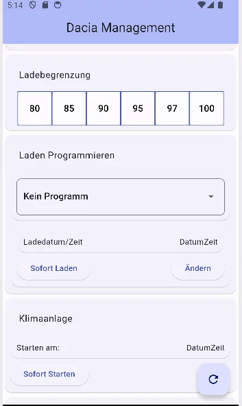

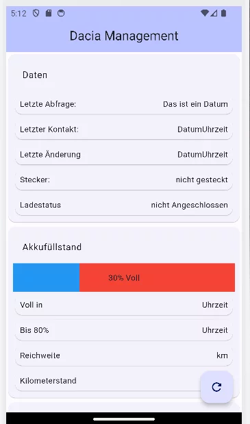

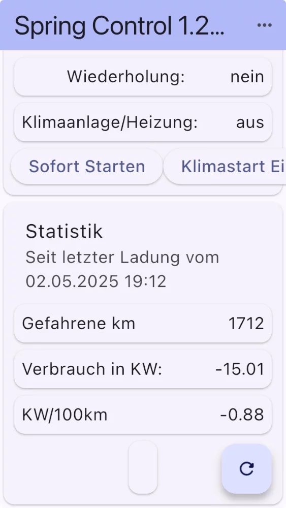

Bei mir läuft die App einwandfrei. Mit der Statistik scheint was nicht zu stimmen.

@Ludwin Danke für den Hinweis. Sobald die App wieder läuft werde ich mich darum kümmern.
