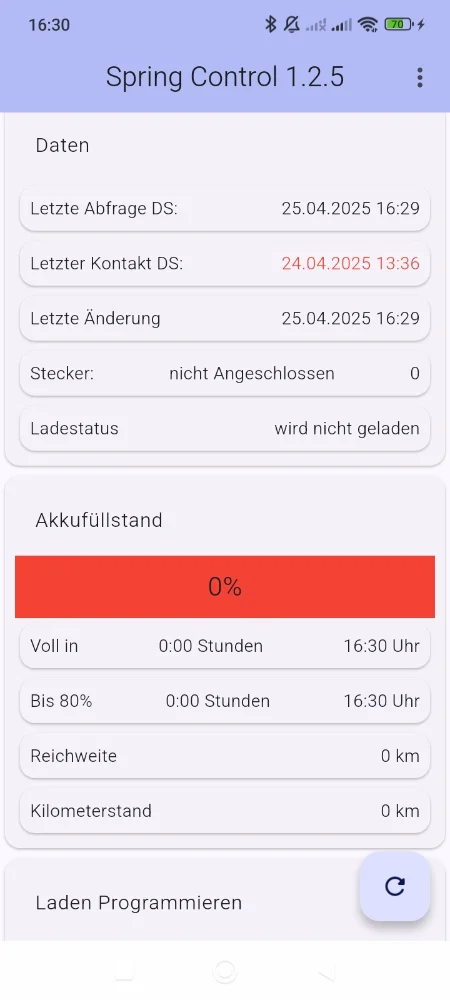

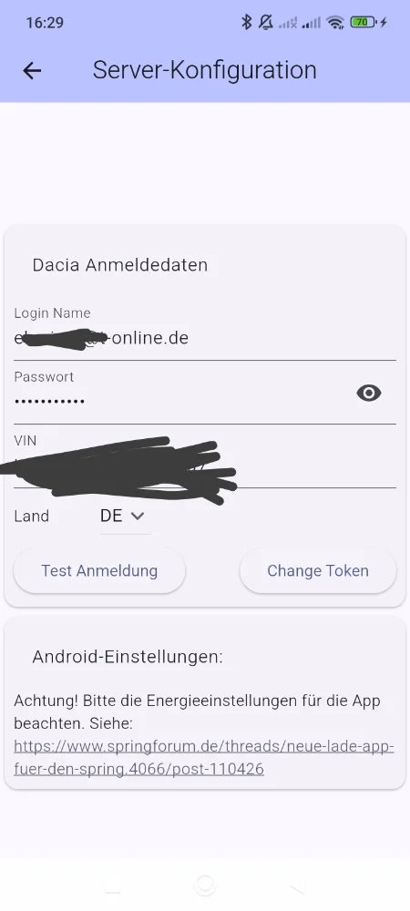

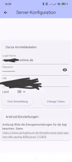

Hallo, ich habe mir gestern auch mal für meinen Spring 2 die App runtergeladen. Ich bin der Meinung alles laut Anleitung gemacht zu haben. Ich wollte es erst mal ohne Proxy probieren. Die App hat wohl auch Kontakt mit dem Dacia Server ( App) aber Daten bekomme ich nicht. Sehr ihr einen Fehler?

Kann sein das der DACIA-Server im Moment down ist. Ich habe im Moment auch weder über die SpringControl App noch über er die DACIA-App Kontakt. 🤷‍♂️

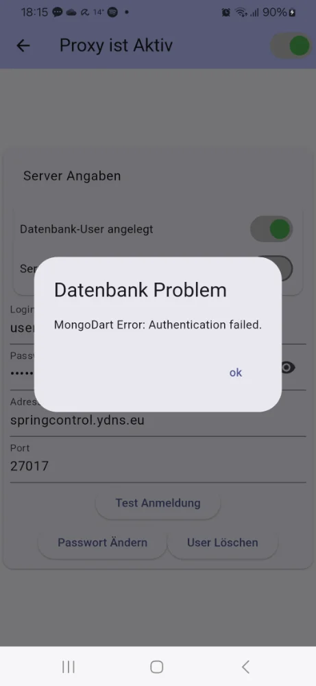

Bei mir funktioniert jetzt der DACIA-SERVER wieder, allerdings bekomme ich beim SpringControl-Server folgenden Datenbank Fehler.

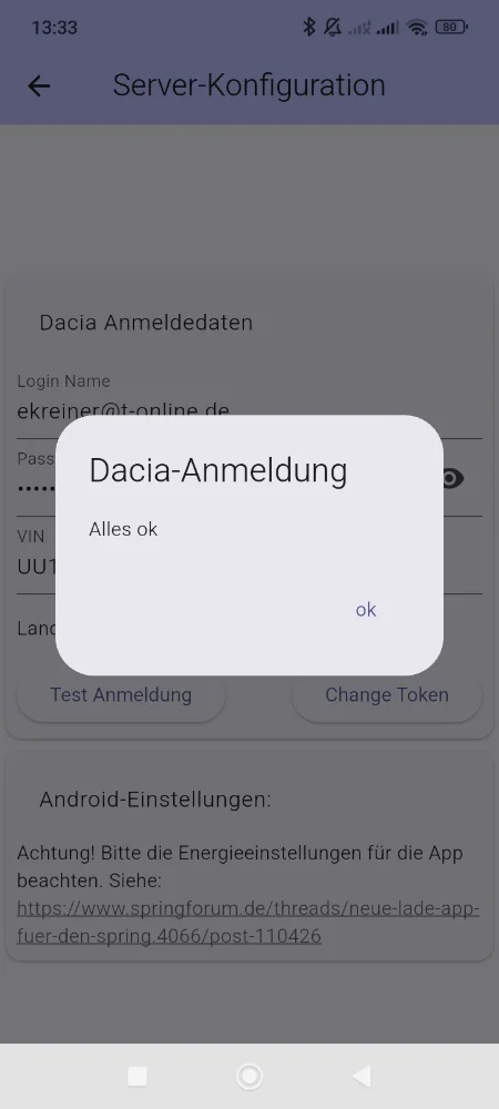

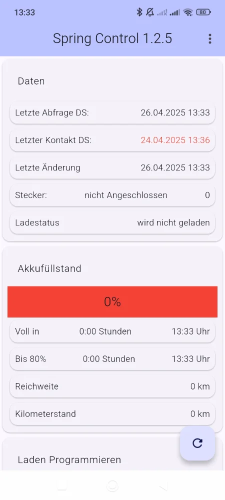

Also die Verbindung zum Dacia Server geht wohl bei mir, habe aber keine Anzeigen in springcontrol

Hast du mal die UUID überprüft? Ein Leerzeichen am Anfang oder Ende? Die Anmeldung funktioniert auch mit falscher oder keiner UUID.
Die App funktioniert mit dem Spring 1. Wenn Du den Spring 2 hast, dann sollte es wahrscheinlich nicht mehr funktionieren. Was sagen denn die logfiles?

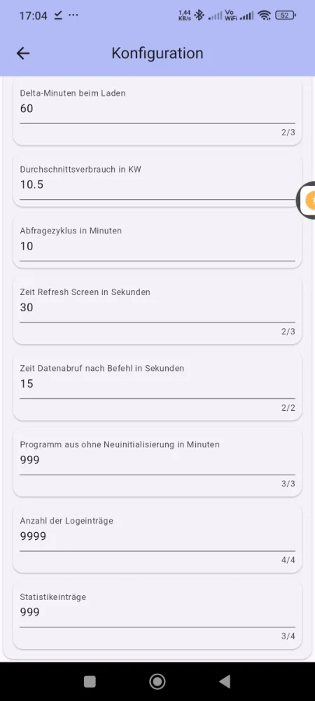

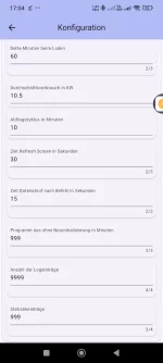

Noch eine Info zur Statistik Funktion: In der Konfiguration kann man angeben, wie viele Datensätze er behalten soll. Der Standard ist auf 5 eingestellt. Das ist sehr wenig. Stellt das höher wenn Ihr wollt, das (fast) alle Ladungen protokolliert werden. Ode Ihr müsst immer die Daten wegkopieren.
@Spring-high Ist es ungefähr das, was du wolltest?

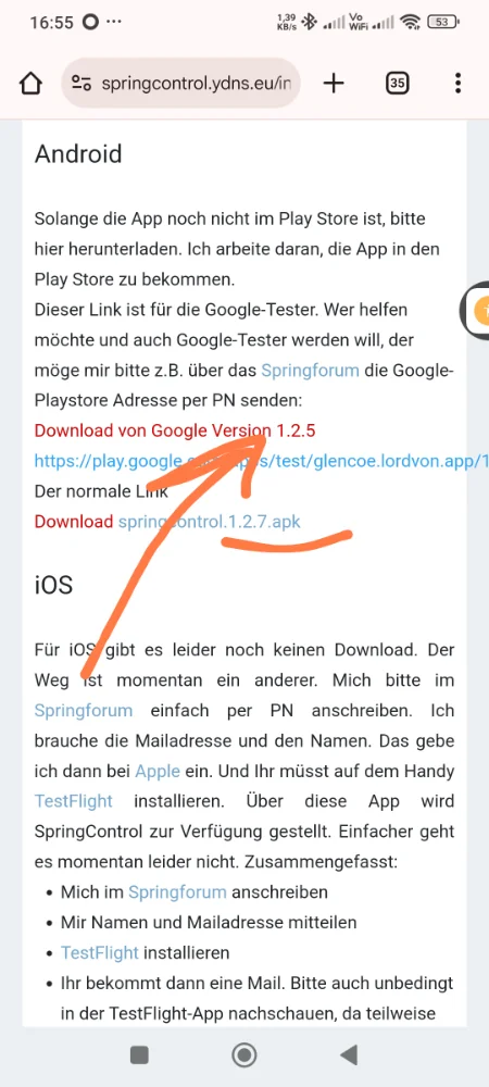

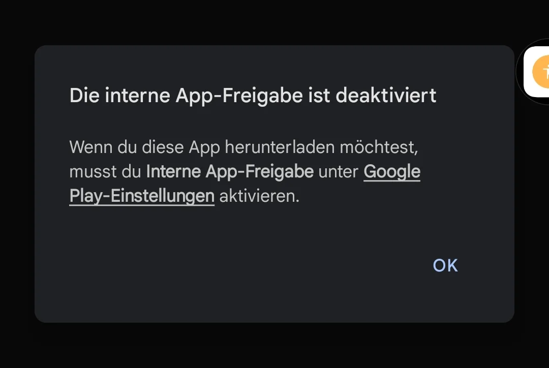

Sorry, habe den Faden verloren 🙈 als Google "Tester" wo un welche aktuelle Version muss ich herunterladen und installieren?
Auf deiner I-Seite wenn ich die 1.2.5 wähle
komme ich nicht weiter weil ich diese Meldung bekomme

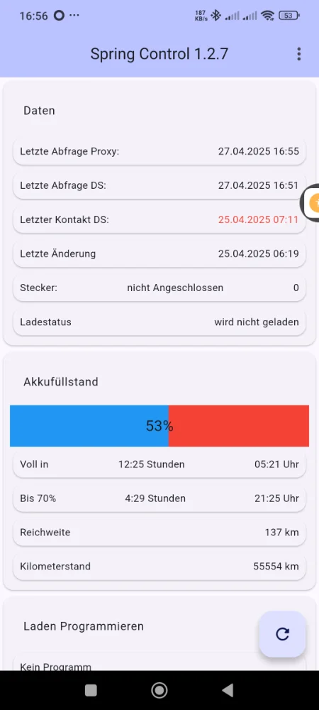

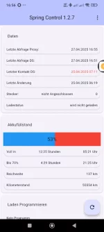

Aktuell habe ich sogar die 1.2 7 Proxy die läuft aber anscheinend nicht

Obwohl es gibt nichts zu helfen ;-) ich schätze das ich die aktuelle APP habe und es liegt an den DS weil die orig APP läuft auch nicht. Habe den Statistik Wert erhöht, Dankeschön 👍
Ich hatte auch eine Ausfall von Freitag Abend bis gestern Abend. Die basteln wohl wieder. Wichtig: Du bist doch auch Google-Tester Wenn Du die App nutzt, dann bitte unbedingt vom Link aus installieren, und nicht die apk Datei nutzen. der passende Link ist immer auf der Webseite zu finden. Aktuell ist er: Diskussion zu Sign in - Google Accounts
Und Danke für den Hinweis, ich muß das ändern auf der Webseite.
Und abgeändert. Nun wird die richtige Version angezeigt :)
