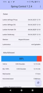

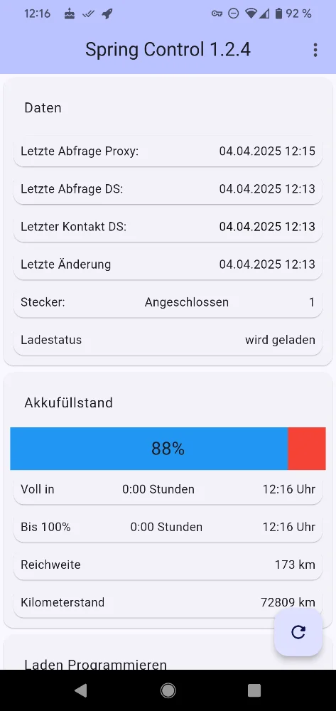

@Godehard Ich verstehe nicht ganz was du mit "Interpretierst du die Werte falsch" meinst. Die Dacia APP zeigt mir ja auch falsche Werte an.
Ich hab aber mal einen Screenshot erstellt. Lade aber gerade manuell bis 100%.

@Jacky_no1 Danke. Es scheint das bei Dir kein Wert übermittelt wird. Um das raus zu finden werde ich für Dich eine Version bauen, in der der übermittelte Wert von Dacia direkt ausgegeben wird. Es werden die Minuten bis 100% übermittelt. Das Umrechnen in Stunden und Minuten macht die App. Du bekommst eine zusätzliche Ausgabe. Ob ich das heute noch schaffe weiß ich noch nicht.

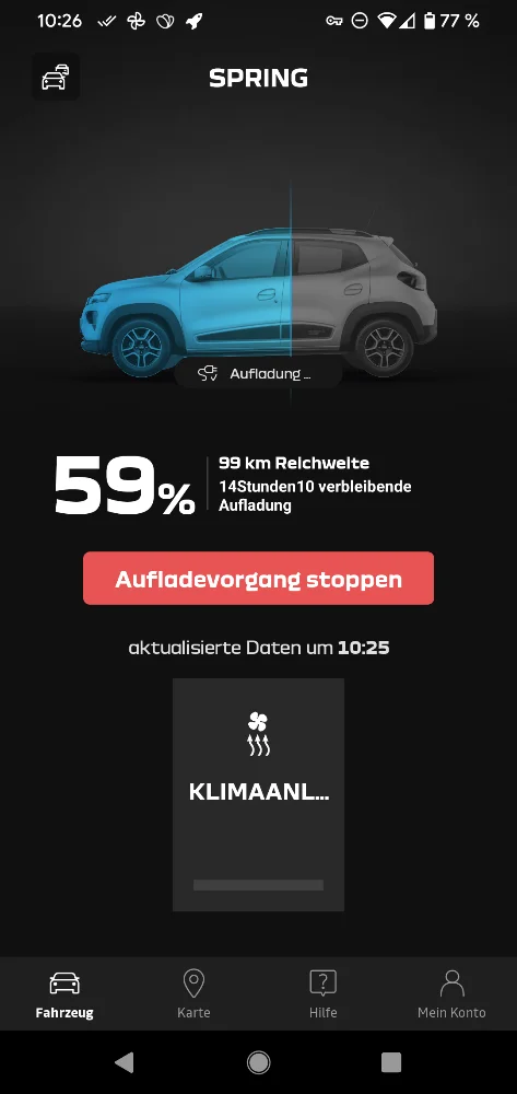

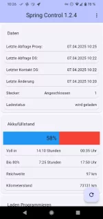

@Godehard
Das 0 Min. angezeigt wird, war mal eine Ausnahme. Meist wird einfach eine völlig unrealistische Zeit angezeigt.
Im Auto passt es auf der Anzeige, aber über die Dacia / deine APP sind es unrealistische Werte.
Siehe Screenshot.
Anzeige: 59% Ladestand
Zeit laut Dacia: 14:10h bis 100%
Zeit laut Springcontrol: 14:10h bis 100% bzw. 7:25 bis 80%.
Ich habe mit 16A geladen.
Zeit laut meinen Berechnungen: 1h 34min bis 80% bzw. 3h 03min bis 100%
Und das stimmt auch so. Danach ist der Akku wirklich auf 80%.
Egal was der Dacia Server meldet.
Deswegen meine Bedenken zum Punkt "bis 80% am"...

Da auch die Dacia-App das falsch anzeigt, wird vermutlich ein komplett falscher Wert übermittelt. Das was meine App mach ist folgendes: Der Wert von Dacia ist in Minuten. Den rechne ich um in Stunde und Minuten. Wenn der wert Blödsinn ist, dann kommt auch Blödsinn dabei raus.
Ich hab eben mal Deinen Battery-Status überprüft(Dank Proxy kein Problem). Dort steht momentan das er noch 580min braucht um voll zu laden, wenn er denn laden würde. Du bist aktuell bei 63%. Das würde bedeuten, das Du bisher mit der Geschwindigkeit eines Hamsters in einem Dynamo-Rad laden würdest. Und der Hamster würde dabei noch schneller laden. Du brauchst also nicht die Test-Version nehmen. Es wird Blödsinn übermittelt.
Spannende Frage: Ist das nur bei Deiner Walbox, oder auch woanders?
Wenn es auch wonanders ist, dann solltest Du Dich an Dacia wenden und dabei auf die Dacia-App verweisen.
Zum Zeitpunkt deiner Nachricht lief keine Ladung. Was er da anzeigt ist also kompletter Blödsinn.

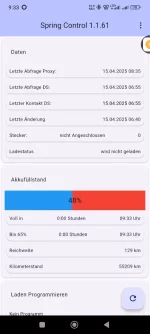

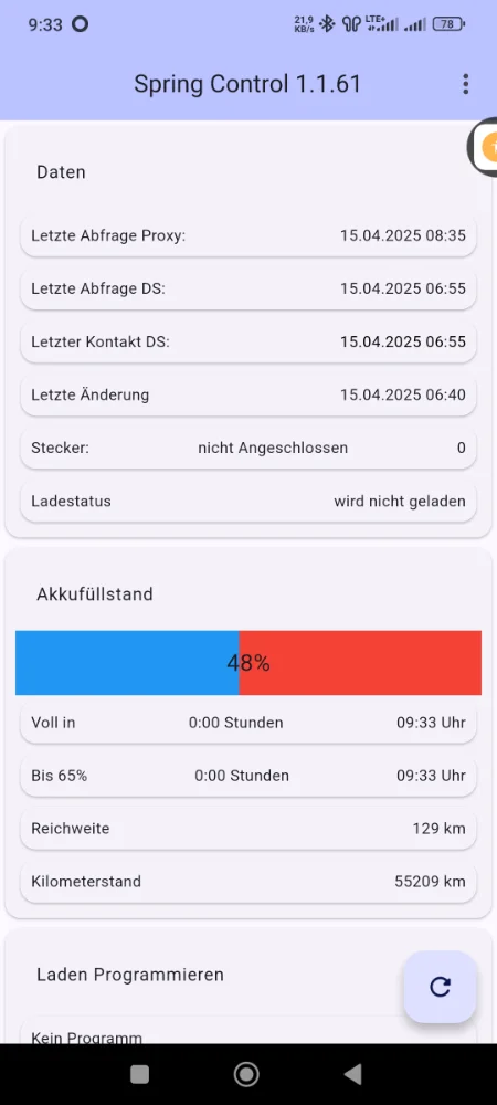

Habe gerade die App über Google installiert, es ist Version 1.1.61
Soll ich die Datei 1.2.5 downloaden und installieren?

Ja, ich habe den Link genommen, nach der Installation habe ich das hier:
Moin, nachdem @Spring-high unter dem Link die Version 1.1.61 bekommen hat, (ich hatte gestern die Version 1.2.5 damit runter geladen) war ich eben nochmal im Portal.
