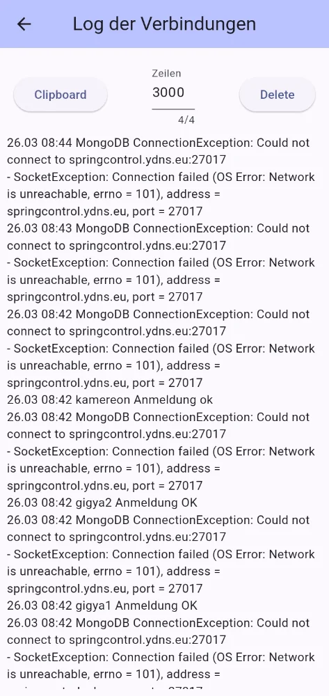

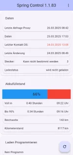

@Fahrer Der Proxy läuft eigentlich sehr sehr zuverlässig. Das Problem war, genauer gesagt, auch nicht der Proxy, sondern, sondern die mongo-Datenbank. Sie funktionierte nicht mehr. Nach einem Neustart der Datenbank war alles wieder ok. Ich werde einen regelmäßigen Test der Datenbank machen um in Zukunft solche Fehler aufzufangen. Sollte die Datenbank nicht antworten, dann wird sie neu gestartet. Dann passiert so etwas nicht mehr. Ich möchte den Proxy nicht mehr missen.

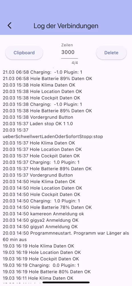

@Jacky_no1 wenn Du einen Ladevorgang programmiert hast, dann stellt sich die Programierung über den Schalter mit sofort laden. Der kann also gerne eingeschaltet bleiben :)

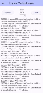

Seit gestern Mittag hat die Springcontrolapp keinen Zugriff mehr auf DS. Fehler bei Testanmeldung Dacia erhalte ich ebenfalls.
Die Dacia App funzt aber einwandfrei..hmmm
Heute immer noch das selbe Problem.
Bei mir ähnlich.
Dacia APP arbeitet normal.
SpringControl APP startet bei mir nicht mal. Das Logo ist zu sehen, aber auch nach 5 Minuten ist immer noch nur das Logo zu sehen. Auch ein hartes "Beenden erzwingen" über die App-Info schafft keine Abhilfe.
Die Datenbank hat sich wieder aufgehängt, Sorry. ich habe jetzt die Konfiguration so abgeändert das sie automatisch neu startet wenn sie sich aufhängt.
Leider war das Log nicht lang genung, so das ich keinen Fehler im Log gesehen haben. Das werde ich ändern, so das ich im Log sehen kann was passiert ist.
