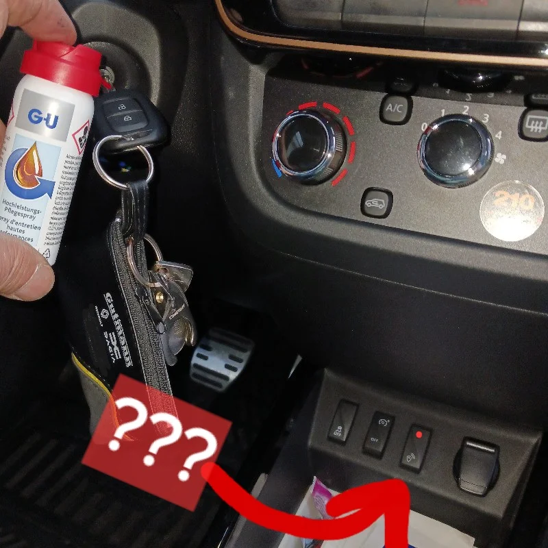

Schade nur, wenn Du z.B. auf 80% Laden gesetzt hast, nicht zuhause bist und mehr Ladung brauchst weil Du eine längere Strecke fahren möchtest. Dein Rechner wird Dich abriegeln, und Du hast keine Möglichkeit das zu ändern.
Außer den Knopf rechts vor der Schaltung zu drücken. Das sollte doch reichen, oder?
Wobei - die neuen Springs haben den nicht mehr, hatte ich gelesen; müsste man mal auf den Sicherungsplan kucken, vielleicht gibt es darüber eine Option?
Hello, dachtest an diesen kleinen, nichts- sagenden Taster/ Knopf ?...im alten, ehrwürdigen Dacia Spring 1...bis Ende FL 2023.

Nur mal zum Verständnis, wir haben derzeit Leihspring, dachte auch Business Version, dem fehlt dieser Knopf - und auch vorne die Verstrebungen oberhalb der Scheinwerfer. Hat aber SOS Klingel und auch großen Bildschirm und Navi - wo ist den dann der Unterschied zu Comfort?
