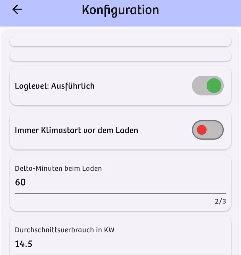

Bei mir fehlt in der neuesten Version (Android) ein Teil der Konfiguration - u.a. der Teil, wo man die individuellen Ladelimitwerte einstellen kann. Ich komme von einer älteren Version (ich mein, noch irgendwas mit 0.x am Anfang). Löschen der Daten und Neuinstallation hat nicht geholfen.
Und noch eine Kleinigkeit. die App hat in der Übersicht immer noch den Titel Flutter Demo
Da fehlt nix. Da kannst Du alles machen, hier :) :
Die Anleitung ist auch noch nicht fertig. Wenn in der Anleitung etwas fehlt, dann muß das nicht bedeuten das da was nicht da ist. So ist der Anzeigename "Daten" der oben vor dem Datum angezeigt wird, falsch. Da sollte eigentlich stehen "Letzte Abfrage DS". Das wird in der kommenden Version wieder behoben. Da ist mir leider ein Fehler unterlaufen bei der Umsetzung in mehrere Sprachen.
