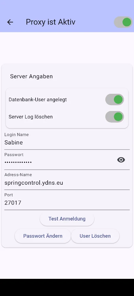

Schönen guten Abend. Bin neu hier, lese aber seit 2022 mit.
Was mache ich verkehrt?
30.03 19:58 MongoDart Error: Authentication failed.
30.03 19:57 MongoDart Error: Authentication failed.
30.03 19:56 MongoDart Error: Authentication failed.
30.03 19:55 MongoDart Error: Authentication failed.

30.03 19:48:23 Log beginnt
Hatte am Freitag installiert, kam zum selben Mongo Fehler. Heute Abend deinstalliert und die 1.2.1 neu installiert. Erscheint mir wieder der Mongo.
Fairphone5 Android13, Dacia Seververbindung steht. WLAN ohne VPN.
Hab in der Suche nichts Hilfreiches gefunden.

Dein Log zeigt an, das Du die richtigen Daten für Dacia eingegeben hast:

Des weitern hast Du Proxy-Fehlermeldungen. Du hast also den Proxy eingeschaltet. Hast Du Ihn auch konfigurert?

Schau mal unter Proxy nach. Eventuell hast du einen Fehler in den angaben gemacht. Die Daten zu meinem Proxy sind unter der Proxy-Erläuterung:

@alles bestens Das anlegen hat aus welchen gründen auch immer nicht funktioniert. Folgendes kannst Du machen:
  • Den Schalter "Datenbank User angelegt" ausschalten
  • Den User neu anlegen
  • Testen
  • Auf der Webseite Diskussion zu Spring Control Das Spring-Management System :: App :: Client-Proxy wird unten die aktuelle Userzahl angezeigt. Es wird jede Minute aktualisiert. Schau es Dir vor der Aktion an, und nach der Aktion. Du musst momentan noch Die Webseite vermutlich selbst Aktualisieren. Die Zahl sollte sich dann irgendwann erhöhen.
