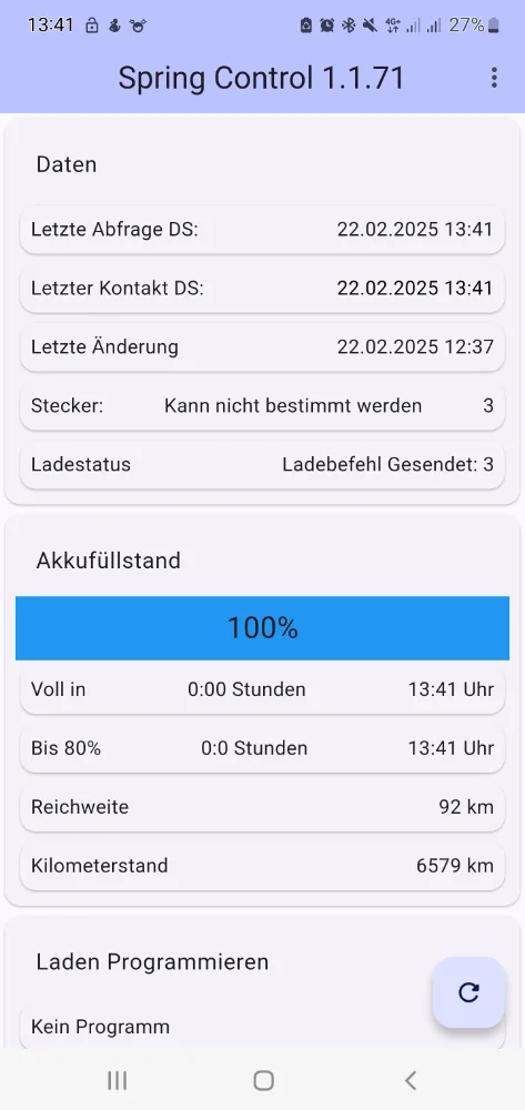

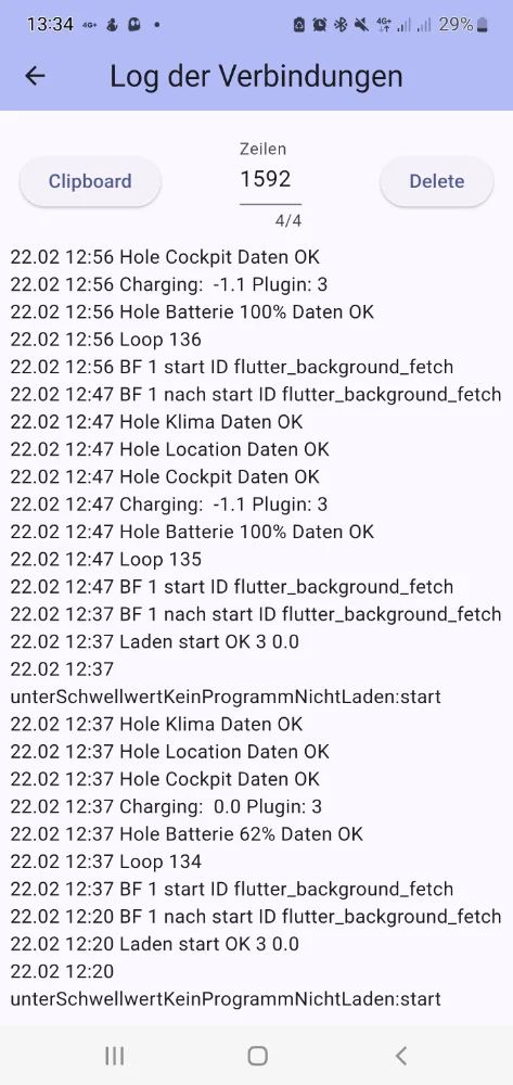

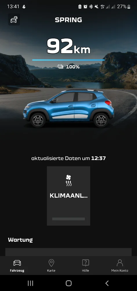

Heute hatte ich folgenden Effekt: zunächst (12:37) zeigte die App den Ladezustand richtig an (62%), dann um 12:47 plötzlich 100%. Die Std.-Dacia-App zeigte danach auch 100% (als Aktualisierungszeitpunkt wird hier der letzte richtige Akku-Stand von 12:37 angegeben - meine App-Abfrage hatte ich um 13:22 gestellt!) an. Also liegt dieser Effekt wohl nicht an der App, sondern auf der Dacia-Seite. Ich vermute mal, nach 12:37 sind keine Werte mehr vom Auto gesendet worden und die übermittelten Daten (12:47 und später) sind vom Dacia-Server erzeugt worden.
@Kawo_HH Genau. es kann nur das verarbeitet werden was geliefert wird. Ich hab bis jetzt nicht raus gefunden was das System dazu bewegt 100% zu liefern. Genauso ist es mit der Plugin 3: Das kann beides bedeuten, Plugin und nicht Plugin. Auch der Charging-Wert, der geliefert wird, ist nicht eindeutig.
