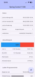

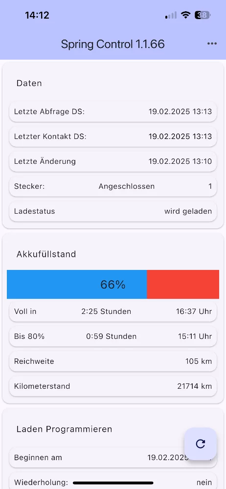

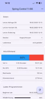

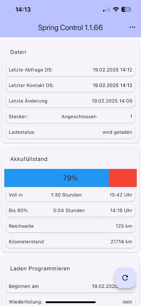

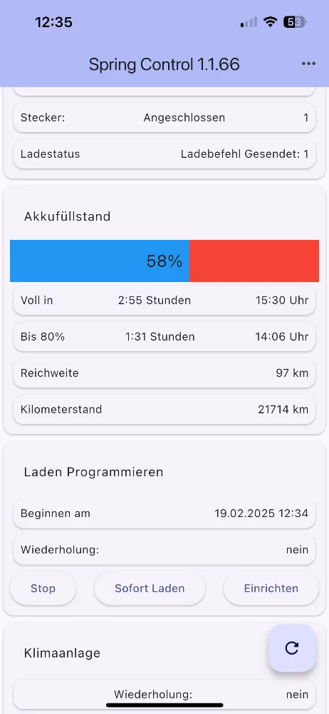

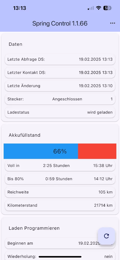

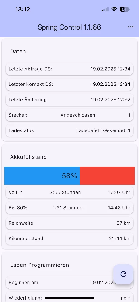

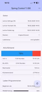

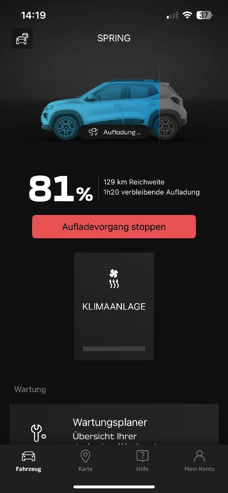

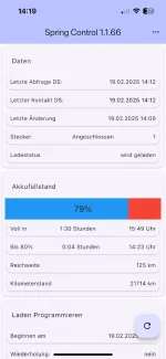

@vertico Danke für Deine ausführliche Dokumentation. ich hab es mir angeschaut:
Aktelle Zeit Kontakt zum DS 80% 100% Anzeige
12:35 12:34 14:06 15:50 58% ok Bild 1
13:12 12:34 14:43 16:07 58% nicht ok Bild 2
13:13 13:13 14:12 15:38 66% ok Bild 4
14:12 13:13 15:11 16:37 66% nicht ok Bild 5
14:13 14:12 14:16 15:42 79% ok Bild 6
14:19 14:14 14:23 15:49 79% ok Bild 9
Wenn bei der Anzeige ok steht, dann ist alles in Ordnung. Steht nicht ok dort, dann bedeutet es, das die Anzeige nicht aktuell ist. Es werden veraltete Daten angezeigt. Das wird auch deutlich an der aktuellen Zeit und der Zeit mit der letzten Kommunikation mit dem Dacia-Server.
Bild 1 ist der Ausganszustand. Der Ladebefehl wurde gesendet und ausgeführt
Bild 2 ist nicht aktuell. Die Daten sind sind von 12:34

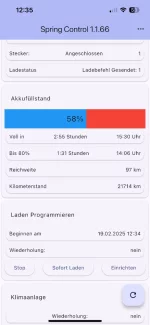

Bild 3 zeigt das der Lade-Befehl gesendet wurde
Bild 4 zeigt einen Zwichenstand, das ist ok
Bild 5 zeigt alte Daten, also nicht ok
Bild 6 zeigt einen Zwischenstand, Daten sinh aktuell

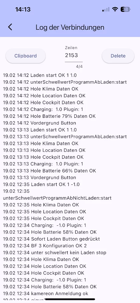

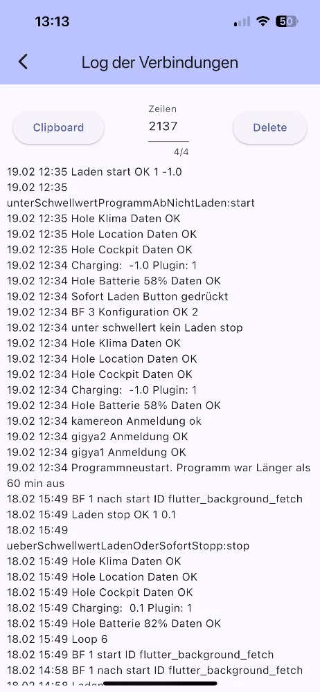

Bild 7 zeigt das der Befehl unterSchwellwertProgrammAbLaden:start wurde um 13:13 und 14:12 gesendet obwohl geladen wurde
Bild 9 zeigt einen Zwischenstand und wartet auf den nächsten Zyklus zum Abholen
Bild 10 zeigt das das letzte mal um 14:12 abgeholt wurde, deshalb hatte das Programm keine aktuellen Daten. Beim nächsten Zyklus würde der Stopp-Befehl gesendet werden.
Das Problem hier ist das nicht regelmäßige abholen der Daten vom Dacia-Server und das permanente Senden von unterSchwellwertProgrammAbLaden:start Keine Ahnung warum der befehl immer gesedet wird. Das Abholen ist jedenfalls so nicht ok, das müsste öfter sein.

Die 1.1.69 ist da. Zum einen habe ich das Problem für die Proxy-User behoben was das Befehle-Senden angeht und das von @vertico in den Logs gepostete Problem das immer der Befehl unterSchwellwertProgrammAbLaden:start gesendet wird.
