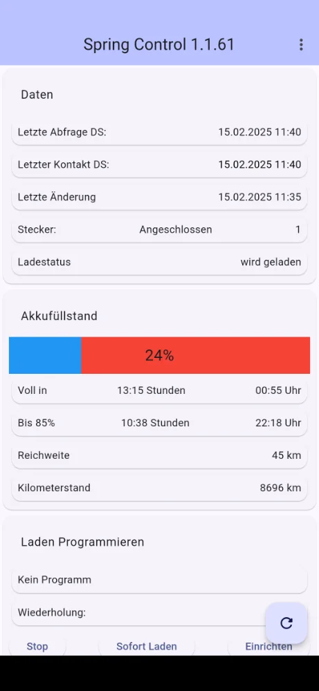

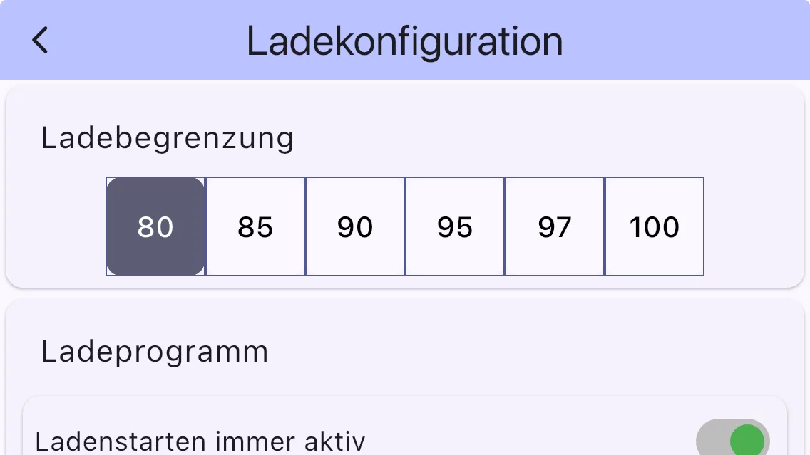

Soweit passt alles, bis dass in den Feldern nichts steht

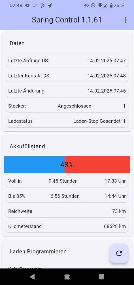

Ladestatus zeigt falsch an.
Das Auto lädt, aber der Ladestatus in der APP zeigt "Laden Stopp Gesendet: 1".
Es entsteht der Eindruck dass er den Ladestopp gesendet hat.
Hat er aber nicht.
Die Meldung ist vom Vortag drinnen, wo er das Laden beendet hat.
Die Meldung wird wohl nicht zurück gesetzt.

@Jacky_no1 Ein log würde da sehr helfen. Es kann sehr wohl sein das ein Stop gesendet wurde wenn das System zwischendurch gemeldet hat, das der Akku 100% hat. Dann wird ein Stopp Befehl gesendet. Ohne Log ist das schwierig zu beurteilen.
@Ludwin Welches Gerät hast Du mit welcher Betriebssystemnummer? Sind die Felder die einzigen die nicht sichtbar sind? Hast du mal die Werte, und zwar alle 6, abgeändert in der Konfiguration? Wenn nein, dann mach das bitte mal.
Halle, habe das IPhone SE 2020 mit IOS 18.3. Hatte die Werte alle schon geändert. Immer noch das gleiche Bild. Habe es gerade auf dem IPAD installiert. Dort ist alles sichtbar

@Jacky_no1 Danke für das Log.
Es wurden einige Stops gesendet.
9:30 Stop gesendet: . Da ist der Akku auf 80% gegangen und das Laden hat aufgehört. das Programm war lange aus, es hatte keine Aktuellen Werte zum Arbeiten.
9:45 Ladebefehl gesendet: Dann, beim nächste Zyklus hat es festgestellt, das der weiter laden muß da die Aufgabe noch nicht erledigt ist. Das Laden geht weiter.
10:11 Stopp gesendet: Der Akku hat 85%erreicht, vermutlich die gewünschte Obergrenze.
11:20 Das System läd wieder, Akku bei 34%
15:13 Stop gesendet. Akku bei 85%
Das sieht doch alles ok aus. ich sehe da kein Fehlverhalten.

Heute wieder das gleiche. Er lädt auf, aber das Programm zeigt einen falschen Ladestatus an.
Es ist nur die Anzeige, die nicht passt. Das verwirrt halt weil man denkt, er hat jetzt wirklich ein Laden Stopp gesendet. Hat er aber nicht für die aktuelle Aufladung, sondern die ist noch "von gestern".
Hier nochmal der aktuelle Log und auch ein Screenshot dazu.
Ich kann damit leben, weil ich ja weiß dass es nicht so ist. Ist halt nur eine Schrecksekunde wenn man das ließt. 😀

Bleibt die Anzeige so oder ändert sich das nach ein Paar Minuten auf laden?
Die Anzeige bleibt so. Da ändert sich nichts.
Ich hab jetzt manuell auf Stopp gedrückt und dann per Programm eine Startzeit vorgegeben.
Das Auto lädt jetzt wieder, mit dem "Laden ab xx:yy Uhr", und der Ladestatus hat sich dadurch geändert bzw. überschrieben auf "wird geladen".
@Jacky_no1 Hast Du den Aktualiserungsbutton gedrückt? Im Log sehe ich das nicht in dem Zeitraum um den es geht.
Testest du mit Proxy oder ohne?
Seit wann ist die Anzeige?
Welche Version hast Du?
Am 13.2. um 17:23 wurde ein Stop Befehl gesendet, der Akku war auf 85%
Am 14.2. um 7:48 wurde mit dem Laden angefangen.
Wenn ich das richtig verstehe, dann ist die Anzeige mit dem Stop seit dem 13.2. um 17:23 und verschwindet nicht. Ist das so korrekt?
Ich vermute du testet ohne Proxy.
Ohne Proxy.
Wie schon oben geschrieben Version 1.1.61
Die Anzeige mit Stopp war seit 13.02. um 15:13 (Laden stop OK 1 0.1) und verschwindet nicht mehr.
Aktualisierungsbutton habe ich nicht gedrückt, weil er ja (am nächsten Tag zumindest) fleißig aktuelle Werte abgerufen hat. Das werde ich das nächste mal aber ausprobieren.

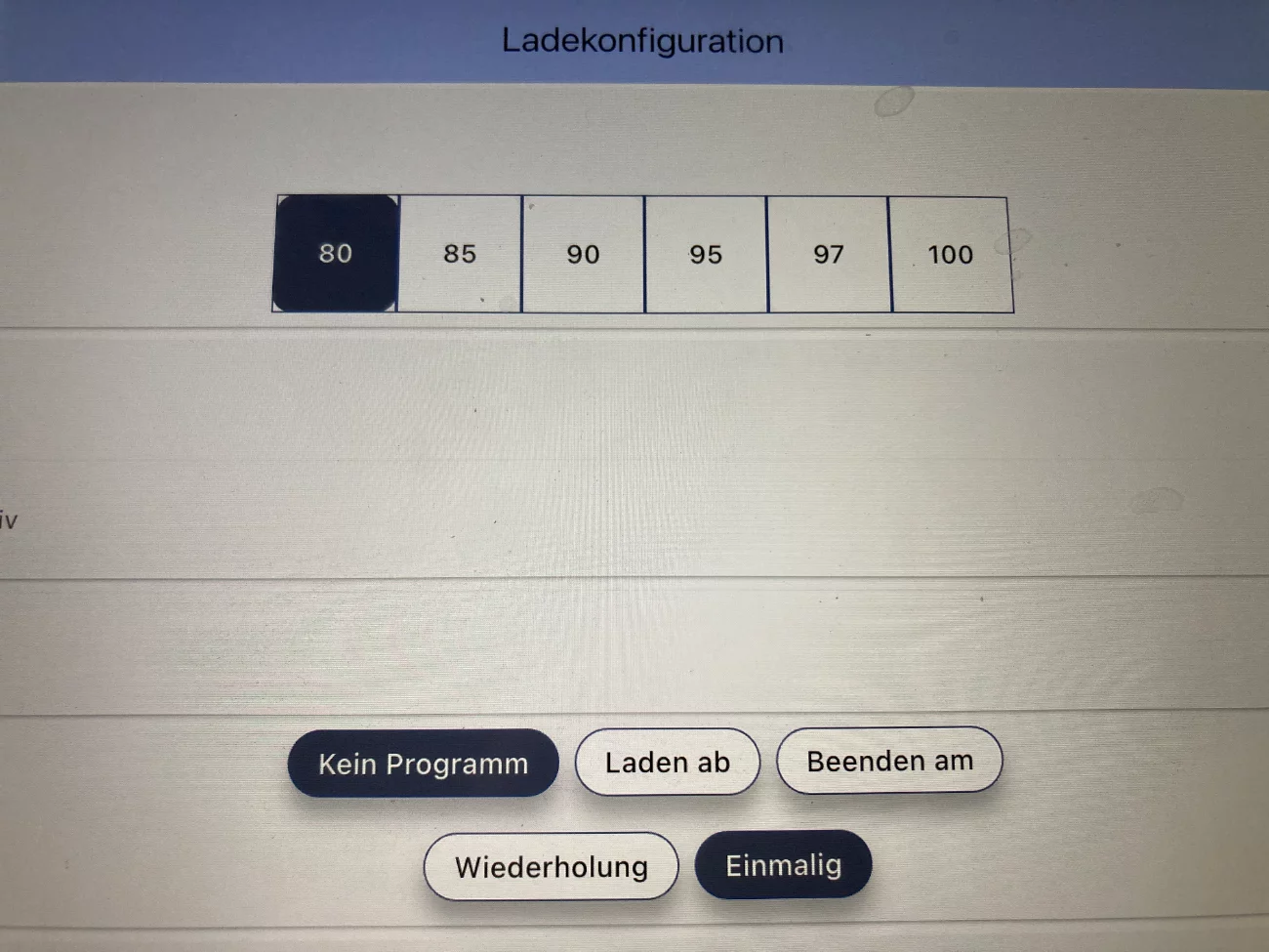

Habe mein IPhone zufällig quer gehalten. Siehe da dieAnzeige ist jetzt da.
