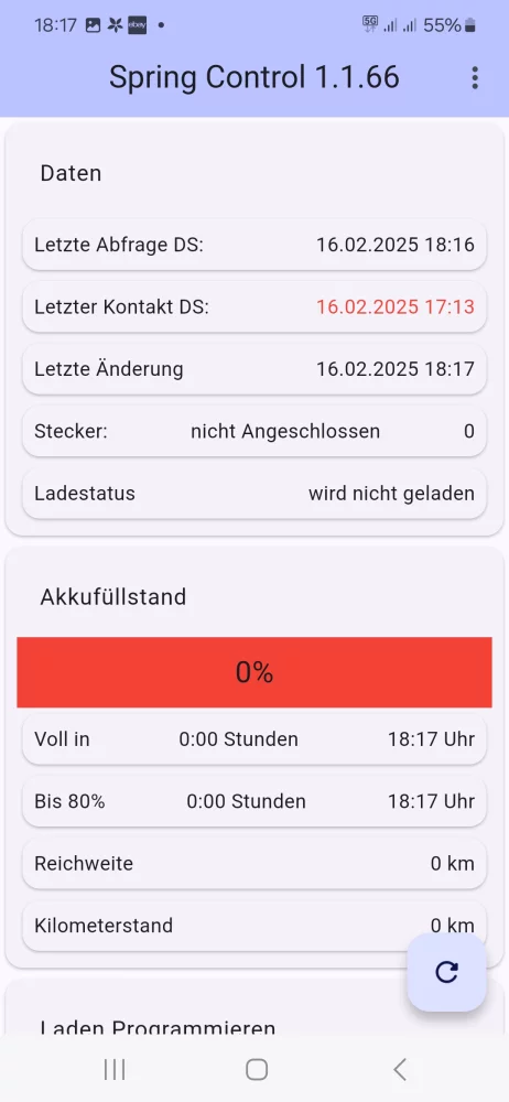

Der Spring ist aktuell angeschlossen und wird über PV-Überschuss geladen. App zeigt:

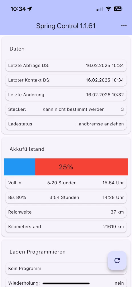

@vertico Danke für die Erinnerung. ich hatte schon wieder vergessen das ich das mit der Handbremse wieder entfernen wollte. Warum bei Dir "Kann nicht bestimmt werden" steht legt an der 3 die übermittelt wurde als Plugin-Status. Die kann beides bedeuten. eigentlich sollte das System nach einiger Zeit selbst erkennen das geladen wird da der Akku Wert sich ändert und steigt. Wenn das nicht der Fall ist, dann melde das bitte. Für IOS hab ich leider noch nicht die aktuelle Version gebastelt. Es kommt heute noch eine neue Version raus, die wird dann auch für IOS wieder sein. Es hat sich sehr schnell einiges an Änderungen ergeben, so das ich nicht dazu gekommen bin IOS zu machen, Sorry.
@Don Spring Das verstehe ich nicht, sie wurde nach dem Hochladen angezeigt. Nun ist sie wieder weg. ich lade gleich eine neue Version hoch.
Die 1.1.66 ist da. Aktuell ist sie auch auf dem Speicher sichtbar. Hoffen wir das es auch so bleibt.
@vertico Hat sich die Anzeige verändert?
Ja, das Programm hat irgendwann "angeschlossen" erkannt und die Anzeige mit der Handbremse war nachher weg (noch in der alten Version)

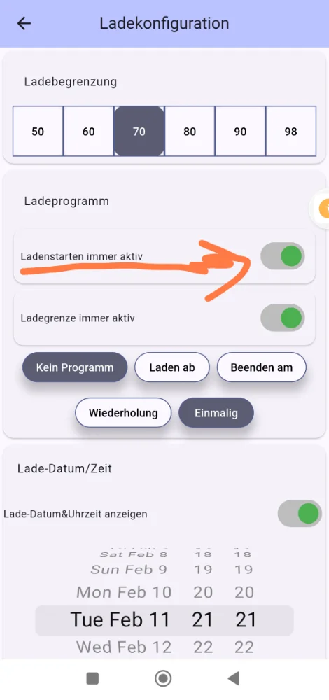

Szenario:
Spring lädt am Ladeziegel.
Ladung über die Dacia APP beendet.
springcontrol läuft über @Godehard 's proxy
Nach kurzer Zeit startet die Ladung von alleine
2 weitere Male das gleiche Phänomen.
Erklärbar und ok ?
@Spring-high Bitte poste das Logfile, dann kann ich sagen was passiert ist. Das Problem ist oft, das die Werte die übermittelt werden unterschiedliche Bedeutung haben können. Wurde im gleichen Ladevorgang das Laden immer wieder gestartet? wenn Du in der Konfiguration "Ladestarten immer Aktiv" eingestellt hast, dann sendet er immer einen Lade-Befehl sobald er vermutet das er angeschlossen ist und das der Batterie-Wert unter der Grenze ist.
Okay, somit geklärt, danke!
Steht auf "Ladestarten immer aktiv" und die 70% waren noch nicht erreicht ...darauf hätte ich kommen müssen 🙈

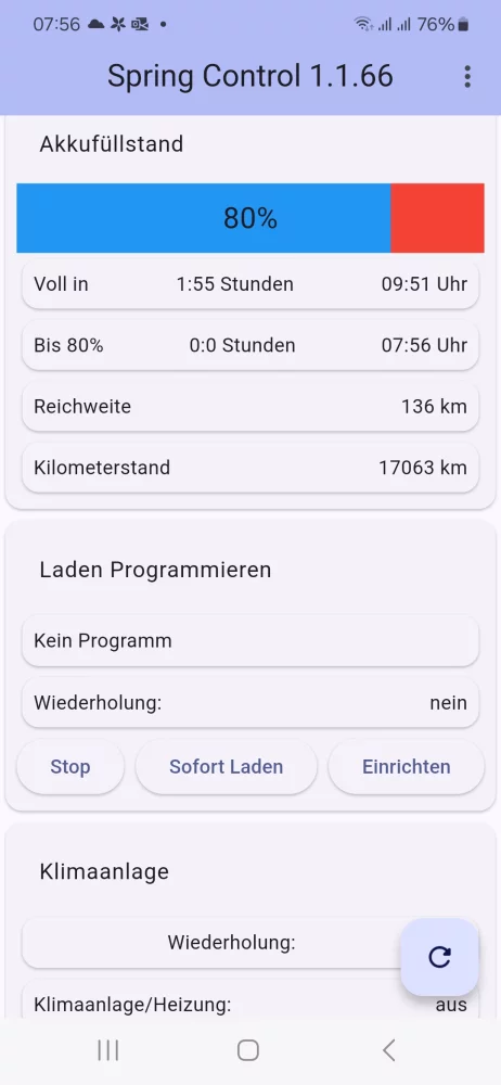

Guten Morgen zusammen, jepp ist da und installiert. Kann heute wieder testen.
Habe gerade folgendes festgestellt:
eigentlich sollte die Zeit für die "bis x%" Grenze ja gleich bleiben.
Bei mir addierten sich aber immer weiter Minuten drauf, bzw. erhöhte sich die Abschlusszeit immer weiter.
Die App hätte also nie wirklich gestoppt. Habe dann selbst auf Stop getippt.
Da scheint es noch einen Fehler zu geben.
@vertico Die App stoppt genau dann wenn das Ladeziel erreicht ist. Die Zeit hat hat nur eine Funktion wenn zu einem bestimmten Zeitpunkt geladen werden soll, oder wenn die Ladung an einem bestimmten Zeitpunkt beendet werden soll. In den Logs steht nicht drin wann die Ladung beendet werden soll, oder wann sie gestartet werden soll. Die Programmierung ist also nicht sichtbar. Das könnte ich noch ändern. Ich lade grade den Kleinen und beobachte die Zeiten. Ich bin gespannt ob sie wirklich immer mit geht. eben ist die Zeit für 100% um 3 min runtergegangen. ich werde berichten und hab mir die aktuellen Zeiten notiert.
Die Befehle zum Laden uns Stoppen werden aktuell anscheinend nicht an den Daicia-Server gesendet. Da scheint ein Fehler im System zu sein. Ich werde das überprüfen und eine verbesserte Version rausbringen.
