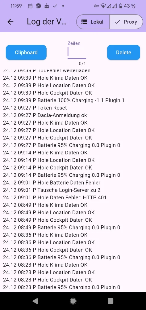

Im Log steht: "Token Reset".
Ziemlich Zeitgleich hab ich in der Dacia App auf "Klimatisierung" gedrückt, um den Schnee abzutauen.
Danach kamen wieder Daten.

@Jacky_no1 Was steht denn um Logfile? Hast Du Anmeldeprobleme? Bei mir funzt es mit und ohne Proxy auf allen Gerätern: Win/Linux/Android/IOS
@Godehard Logfile meldete keinen Anmelde-Fehler.
Immer "Daten OK",
und den falschen Wert (Batterie 95% Charging 0.0 Plugin 0).
Bei "Letzte Änderung" stand dann halt Datum und Uhrzeit von gestern Mittag.
Log siehe Anhang.
