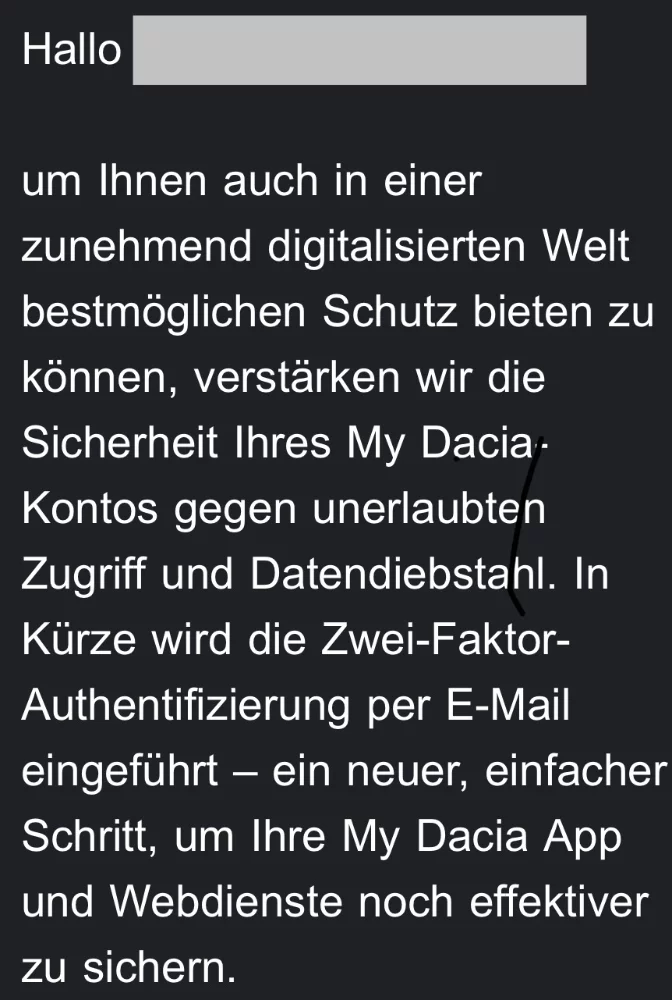

Funktioniert das auch noch nach der angekündigten Umstellung der App „My Dacia“ auf 2-Faktor Authentifizierung?
Eine Frage hätte ich dazu:
Hab heute auch die E-Mail von Dacia bekommen. Das Sicherheitsfeature wird bestimmt auch hier klappen:unsure:

@PetrolheadX Ich hab keine Ahnung wie ich damit umgehen soll. Das wird sich zeigen. Ich hoffe sehr, das ich einen Weg finden werden, kann es aber nicht garantieren. Es kann auch sein, das die ganze App und der proxy dann in die tonne getreten werden muß
@Lodgy Noch hab ich nix von Dacia bekommen. Ich bin gespannt ob es da einen weg für die App geben wird. Die Frage ist auch ob das Optional ist oder nicht.
Ich kann mir nicht vorstellen, das ich mich dann jedesmal 2 Faktor-Authentifizierung muss wenn ich die DACIA-APP starte.
Das ist nicht praktikabel.
Eher nehme ich an, das beim ersten Login da einmalig was erfolgt, bzw. das man sich bei relevanten Daten dann authentifizieren muß
Einfach abwarten.

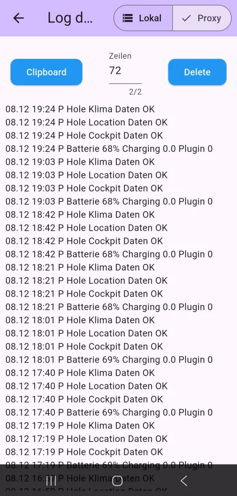

Sind die Fehler bei dir im normalen Log oder wo findest du die Meldungen?
Nein - ich habe ich einen "eigenen" Proxy-Server von Godehard auf einen Raspberry Pi Zero 2 W laufen - das Log in der App ist im Moment super-sauber d.h. mit der 145er in der App oder Server sieht man dort keine Auffälligkeiten.
Momentan gibt es eher ein eigenwilliges Verhalten des Dacia Servers d.h. völlig korrekte Anmeldungen werden "abgelehnt" - selbst das ist ist kein wirklicher "Fehler" sondern vom Entwickler von gigya d.h. SAP so gewünscht, wenn offenbar zu häufig sich angemeldet wird.
