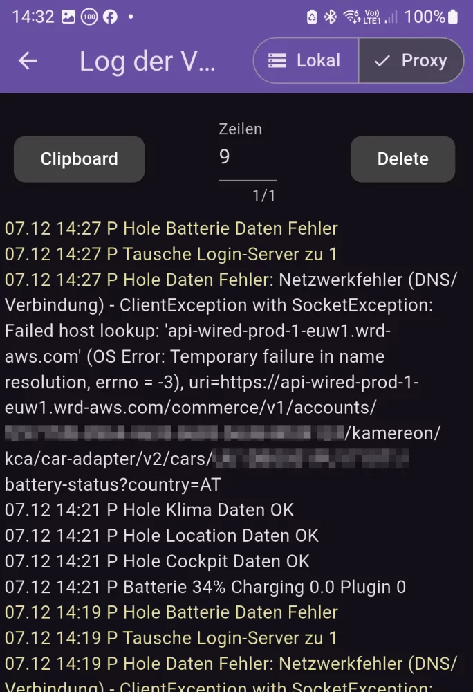

Danke für die rasche Reaktion - wenn du die Exception abfängst ist ein Problem am Proxy-Server gelöst (zumindest bei mir unter Debian 12) - bitte um Info - dann baue ich den "Dirty-Fix" testweise aus um dir mitteilen zu können, ob es behoben ist.

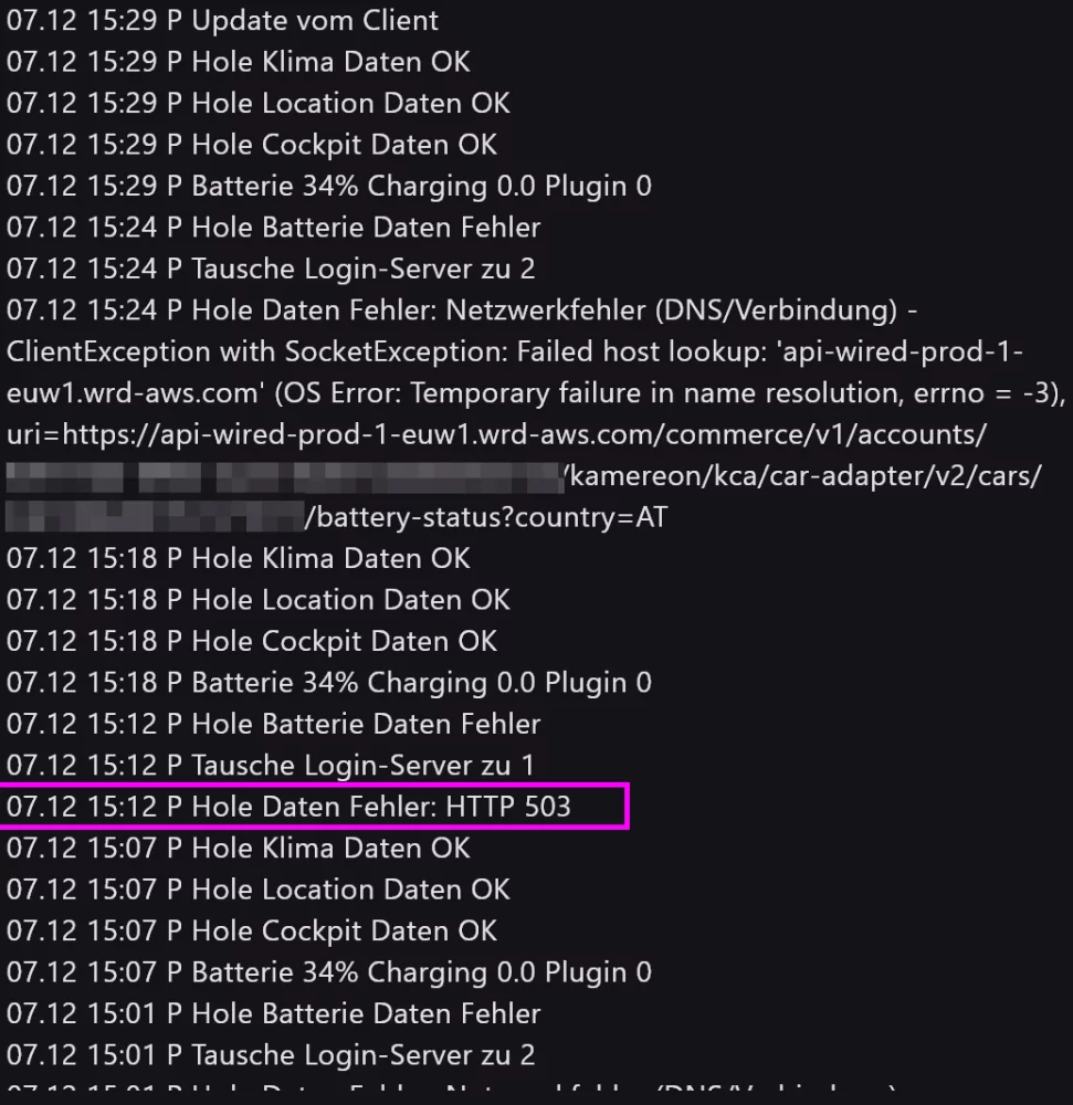

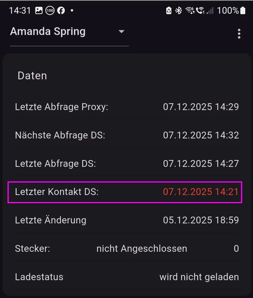

Wie du schon sehen kannst ist das Ergebnis nicht ganz das Gewünschte.
Die gute Nachricht:
LOG von proxy_dacia.exe -> keine "Unhandled exception" mehr - wie es sein soll. Aber der Proxy 1.3.9-145 läuft "erst" seit 14:06 Uhr d.h. bis nun 15:22 Uhr zumindest kein Eintrag mehr.
Es gibt bis jetzt auch keine "hängenden Leichen" vom proxy_dacia.exe am Server - das ist soweit gut.
um 14:17 Uhr habe ich die APP auf 1.3.9-145 aktualisiert und das sieht schon nicht mehr so gut aus - in der App Anzeige gibt es nun eine rote Anzeige:
Spannend ist das LOG von proxy_dacia.exe

Vielleicht sagt dir diese Token Fehler etwas - ich habe diese Meldung in meiner gestrigen kurzen Analyse zu den "Unhandled exception" glaube gerade einmal gesehen - nun habe ich nach (!!) der Installation der App 1.3.9-145 diese Meldung 3x im Log.
Seit ich die App nicht "nutze" -> LOG vom Server ohne diese Meldungen.
Anregung: Anzahl der LOG Einträge in der App erweitern (nun max. 9999) - mir schon ein paar Mal passiert, dass ich etwas "mehr" sehen wollte - sollte ja kein Problem sein, oder?
Status quo:
proxy_dacia.exe 1.3.9-145 -> perfekt (zumindest nach 1 Stunde Laufzeit) - kein Absturz mehr - keine Leichen bis jetzt dh.. "Unhandled exception" nun "handled"!
App 1.3.9-145 -> hier gibt es nun die Fehler wie oben sichtbar sind. BTW wenn du vom LOG in die Hauptanzeige zurück wechselst, wäre es sinnvoll die Daten zu aktualisieren - sonst muss "gewartet" werden.
Kann es sein, dass die "Unhandled exeption" vom proxy_dacia.exe LOG nun in das LOG der App gewechselt sind?
Nun ist eine neuer Fehler aufgetaucht - nur zur Info, da er mir bis jetzt nicht aufgefallen ist. HTTP 503.
Fakt: Proxy-Server proxy_dacia.exe läuft nun sauber durch - keine LOG Einträge, nur die 2x "Token" Meldungen was immer dies bedeutet - sonst Bussi-Fein. Kein hängender Task mehr. Top.
Aber offenbar gibt es mit den Anforderungen durch die App die "Verbindungsfehler" was aber auch unlogisch ist, wenn die Abfrage durch proxy_dacia.exe jede Minuten den Server zu 100% immer erreichen kann und nur die "Abfragen" der App den Server nicht finden kann. Aber das kann sicher Godehard verstehen - da er ja den Code kennt.
Die Anzeige von Datum/Uhrzeit bei Letzter Kontakt DS bedeutet wohl: es ist seit der Anzeige keine Kommunikation mehr möglich gewesen d.h. Fehler in der Kommunikation. Die Anzeige ist wohl der letzte korrekt Kontakt mit dem DS.
14:41 Uhr ist das Refresh Problem. LOG zeigt letzten Eintrag 15:37 - zurück -> bleibt bei 14:41 Uhr -> App beenden und starten -> Datum+Uhrzeit wieder OK.
Wurde auch etwas bei der Benachrichtigung geändert, da wir auf keinem Handy bisher eine Benachrichtigung bei "Nachricht Bewegung" erhalten haben - Laden haben wir noch nicht testen können.

Dein Netz hast ein DNS-Problem so wie es aussieht. Der Name wird nicht aufgelöst, es kommt zum fehler der nicht abgefangen wird, das programm stürtzt ab. Ich hab diese Problemenicht, sonst hätte ich das schon längst abgefangen. Du kannst das einfach malmit einem Ping versuchen. Stell den dacia_proxy-Aufruf ab und versuche mit einem Ping die Seite zu erreichen. Warte dann 20 min und versuche es wieder. Meine Vermutung: Zuerst bekommst Du einen Fehler. Eine Minute später geht es. Nach 20 Minuten wieder das gleiche. Zuerst ein fehler, eine Minute später geht es.
Du hast die Idee falsch verstanden.
Es wird immer jdede Minute geschaut ob eine Aktion gemacht werden muß
Wenn geladen wird, also eine Aktion läuft, dann wird öfter nachgeschaut, also Daten abgerufen vom Dacia-Server. Eventuell dann alle 10 min.
Wenn keine Aktion läuft, dann wird weniger oft der Server angesprochen. Eventuell alle 30 oder 60 min.
Aktuell ist es auch so, wenn Daten abgerufen werden sollen und es funzt nicht, dann wird es noch 2x hintereinander versucht. Und Es dürfen maximal 3x in 10min Daten abgerufen werden.
Ich hoffe, es ist deutlicher geworden

Du kannst die Log-einträge in der app erweitern unter config. Das Problem: Je mehr Einträge Du machst, um so länger dauert die Datensyncronisation. Schalte die umfangreiche Protokollierung ab. Nun wird nicht jede Abholaktion separat aufgezeichnet, sondern für Akku, location, Km-Stand und Klima wird nur ein eintrag gemacht.
Die Hauptanzeige wird alle 30s normalerweise Aktualisiert. Das Kann in der config eingestellt werden.
Eventuell ändere ich das mal das Aktualisiert wird wenn man in das Hauptmenü zurückkommt. Es gab da Probleme, deshalb hatte ich das erst einmal nach hinten geschoben.
Ich hab die excepions nun abgfangen iund sie werden als Fehlermeldungen in das Logfile eingetragen, So haben wir eine Chance, die Fehler zu erkennen und eventuell zu umgehen. Vorher wahren die Fehler nur als Absturzmeldungen auf dem Screen zu sehen. Das ist zur Fehlersuche nicht sehr hilfreich.
Siehe Erläuterung oben. Es wird eben nicht jede Minute der Dacia-Server angerufen. Der würde uns sofort blokieren. Es wird nur jdede Minute nachgeschaut ob etwas gemacht werden muß oder nicht. Nicht jeder Aufruf von proxy_dacia ruft den Dacia-Server an. wenn der Zyklus auf 20min Steht, dann ruft nur jeder 20 Aufruf den Dacia-Server an.
