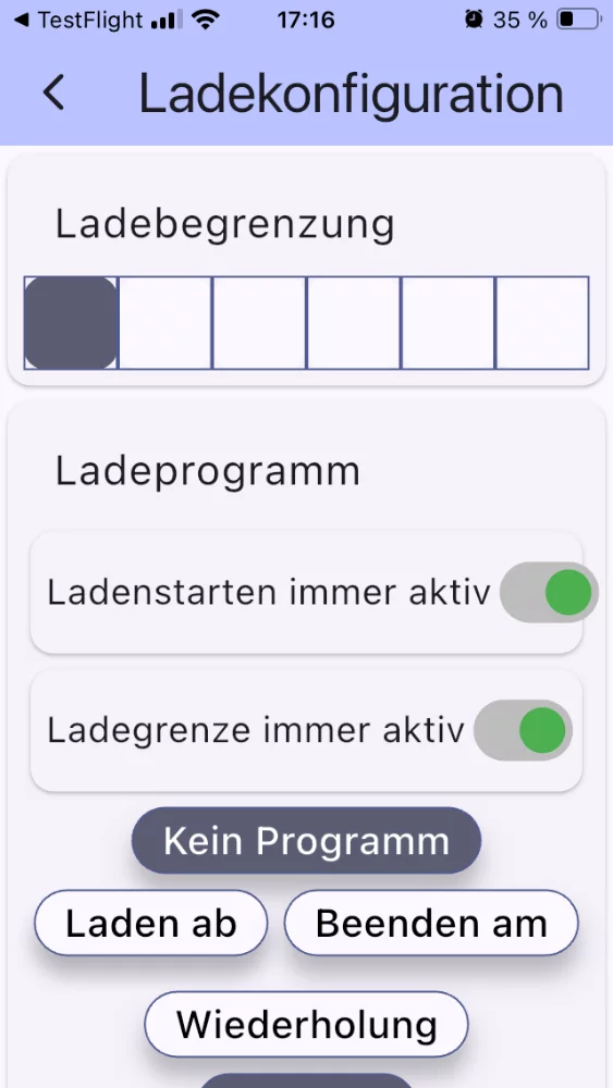

Kann mir jemand genau erklären,welche Einstellungen ich machen muss das bei 80 oder 85 % abgeschaltet wird? Ios mit 1.1.61
Wenn ich auf Einrichten gehe und die 85 % auswähle schaltet die App nicht ab, was muss ich noch einstellen?
Wenn er die richtigen Anmeldedaten hat (Akkufüllstand wird angezeigt) bei "Laden Programmieren" auf "Einrichten" gehen. Dort oben eine Ladebegrenzung wählen (80 ist voreingestellt). Die Angabe ist in Prozent. Darunter den zweiten Schiebeschalter "Ladegrenze immer aktiv" auf grün schieben.
Das sollte reichen.
Zur Ergänzung: Der Schiebeschalter darüber "Ladenstarten immer aktiv" bewirkt, dass der Wagen angewiesen wird zu laden, wenn er unter dem oben eingestellten Prozenten ist. Das kann unerwünscht sein.(Wenn man z.B. in der Dacia-App das Laden beendet, macht er es von hier gleich wieder an.)

Die Ladebegrenzung wird in meiner IOS-APP nicht angezeigt. Die Kästchen sind alle grau und leer.
Apple habe ich nicht. Unter Android kann in der Hauptoberfläche in dem 3-Punkt-Menü oben rechts in dem ersten Punkt "Konfiguration" den einzelnen Knöpfen ein Wert zugewiesen werden. Die waren bei mir schon mit 80, 85, 90, 97 und 100 vorbelegt. Als funktionierende Werte noch, was dort sonst steht:

@Ludwin Es sollte nix grau und leer sein. Mach doch bitte mal einen Schreenshot. Dann können wir Dir leichter helfen. @Lutz hat das alles schon gut erläutert. ich würde allerdings den Wert "Zeit Refresh Screen in Sekunden" auf 30 einstellen. Das ist die Zeit, wie oft der Screen neu aufgebaut wird um neuere Daten anzuzeigen.

Was steht denn bei Hauptbildschirm | drei Punkte | Konfiguration ?
Da sollten die Werte stehen, die dann schließlich da angezeigt werden, wo bei dir nichts steht.
Standardmäßig stehen da 80, 85, 90, 97 und 100.
Trage sowas mal ein und kuck noch mal.
