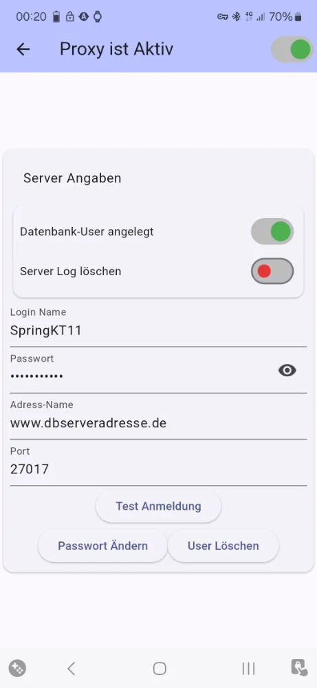

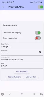

Alte App gelöscht, neu 1.1.57 installiert
Bei Adressname sollte www.maschinenlernen.duckdns.org stehen, wenn du Godehards Proxy nutzen möchtest. Ansonsten dein Domainname, der ein Zertifikat haben muss.
Mit dieser Einstellung konntest du den Datenbankuser nicht anlegen. Wenn der Schiebeschalter deaktiviert ist, gibt es ein weiteres Loginname/Passwort-Paar. Den Login für Godehards Proxy gibt er dir und den Datenbankuser kannst du wählen.
