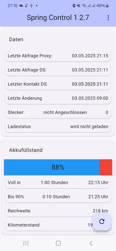

Ich bekomme über die SpringControl App immer noch den Gigya Fehler. Bei der DACIA-APP funktioniert es normal.
SpringControl App v1.2.7

Moin, ich könnte seit 30.4. die Springcontrollapp nicht mehr aktualisieren.
My dacia, ging auch nicht. Jetzt neues Passwort. Funzt wieder.
Aber weiterhin Giya Fehler mit Springcontroll 1.2.7.
Was kann ich machen damit es läuft?
(Android)
LG
@Menzimog Kein Problem. Du kannst die App von der Webseite runterladen und installieren für Android. Für IOS brauche ich aktuell deine Email-Adresse und einen Namen um Dich anzumelden. Und Du musst testFlight runter Laden und Installieren.
Aktuell gibt es massive Probleme mit den Dacia-Servern. Die Anmeldung bei Dacia wird wahrscheinlich nicht funktionieren. Darum solltest Du dringend über den Proxy gehen. Steht alles in der Anleitung.
@Bine2025 Gehe über den Proxy. Der Dacia-Server akzeptiert aktuell (fast) nur die Anmeldung über den Proxy. Ist sowieso besser den Proxy zu nutzen. Siehe Infos zum Proxy hier.
