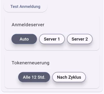

Soll ich eine Auswahl machen zwischen den beiden Servern, oder soll er automatisch wechseln wenn der eine nicht geht? ich bin mir da etwas unsicher.
Oder eine Auswahl: Server1 Server2 Automatisch?
Gelegentlich scheint die Verbindung zu funktionieren: gestern 4 % nach Ziel abgeschaltet.
Heute keine Verbindung mit App (nach 15 Minuten), keine Verbindung mit Dacia-App (5 Minuten probiert), dann in der SpringControl den Proxy rausgenommen - sofort funktioniert.
Irgendwann den Proxy wieder rein. Log derzeit: P Hole Cockpit Daten OK, aber jede zweite Zeile: P gigya1 Anmeldung Fehler
@Lutz @Don Spring Das ist, was ich rausgefunden habe. Es funktioniert oft, auch wenn die Anmeldung nicht ok ist.
@nit3000 Kann ich machen. Wo am besten unterbringen. In der Konfiguration, oder bei den Dacia-Anmeldedaten? Ich tendiere etwas eher zu den Dacia Anmeldedaten.
Dazu kommt noch, ob nach jedem Zyklus ein neuer Token angefordert werden soll, oder erst nachdem er abgelaufen ist oder es einen Fehler gab. Auch eine Einstellungsmöglichkeit die das Verhalten verändern kann.

@wbb Danke für die Blumen:giggle: Wie @Don Spring schon sagte, ich hatte schon angefangen das umzusetzen, dann kamen die Probleme mit den Dacia-Servern. In der kommenden Version ist das hoffentlich gelöst.
Auf meine Fragen hat keiner geantwortet, deshalb setze ich das erstmal du den Dacia-Anmeldedaten. Das dann woanders unter zu bringen sollte kein Problem darstellen.
ich werde zwei Einstellungen machen die da Anmelden beeinflussen:
  • Login-Server wählen: Automatisch, Server1 Server2
  • Token: Automatisch, alle 12Std. , nach jedem Zyklus
Wenn das mit dem Daten-Abholen nicht funktioniert, dann gibt es also einiges zum rumspielen. Ich bin gespannt.

Hier noch eine Info was jetzt in der neuen App anders ist. Loglevel ist hier normal, nicht ausführlich:
'17.05 20:25 P Batterie 58% Charging 1.0 Plugin 1',
'17.05 20:22 P Batterie 57% Charging 1.0 Plugin 1',
'17.05 19:47 P Hole Daten fehler',
'17.05 19:47 P Tausche Login-Server zu 2',
'17.05 19:17 P Batterie 43% Charging 1.0 Plugin 1',
'17.05 19:15 P Batterie 43% Charging 1.0 Plugin 1',
Die Einträge Tausche und P Hole sind noch nicht in der richtigen Reihenfolge. Es ist beim Abholen ein Fehler aufgetreten. Das System wechselt automatisch zum nächsten Anmeldeserver und es funktioniert dann, wie man sehen kann.
Ich werde mal sehen ob ich noch mehr Server finde. Je mehr es gibt, um so größer ist die Chance das uns auch jemand rein lässt :)
