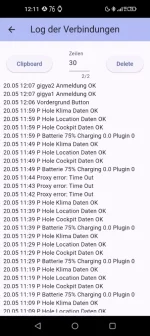

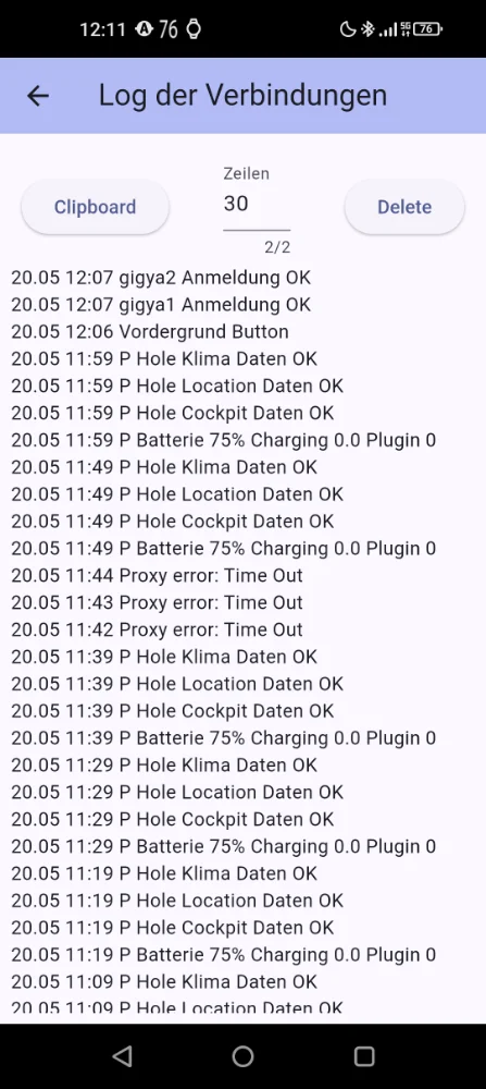

Ich hab einen Fehler gefunden. Wenn in der Konfiguration in der Statistik die Anzahl der Zeilen gesetzt wird, so wird statt dessen die Anzahl der Logzeilen geändert.
dieser Fehler ist in der 1.2.14 behoben. Auch Logikfehler in Bezug auf die Abfrage des Dacia-Servers habe ich behoben. Es geht darum, wenn die Zeit der Abfrage zwischen den Sequenzen liegen muß. Ich teste sie gerade. Wenn alles gut geht, dann werde ich sie morgen Abend veröffentlichen.

es gibt noch immer teilweise Anmeldeprobleme. So habe ich die komische Situation, das Mydacia auf Android nicht funktioniert, auf iOS jedoch ist es ok. Das kennen wir ja. Nun habe ich ein testprogramm für die Anmeldung geschrieben. Mit diesem Testprogramm funktioniert die Anmeldung über den iOS Server und ich bekomme Daten. Der Proxy sowie auch die Handys, egal ob iOS oder Android, liefern keine Daten, da gibt es Fehler. Es hatte funktioniert, und dann pötzlich nicht mehr. Der Unterschied ist, das das Testprogramm in einem Rutsch sich anmeldet, alles abholt, und sich dann wieder beendet. Ich habe das in der App auf verschiedene Funktionen aufgeteilt. ich werde nun mal versuchen alles wie im Testprogramm zusammenzufassen.
Wieso muß das alles so kompliziert sein?
Ich baue einen Schalter in die App ein mit der man die Kommunikation zum Dacia-Server ausschalten kann. Die Erfahrung hat gezeigt: Wenn der Datenabruf nicht funktioniert, und man den Server einig Stunden nicht anspricht, dann geht es wieder. Deshalb wird es einen Schalter im Formular der Dacia-Anmeldedaten geben, mit dem die Kommunikation zu Dacia ausgeschaltet werden kann. Alles läuft normal, nur die Abfrage und die Befehle werden nicht an den Dacia-Server Weiter gegeben. eventuell werde ich es auch so machen, das es eine Pause-taste gibt, so das nach z.B. 5 Std. die App automatisch weiter macht.
Anders kann ich damit momentan nicht umgehen. Keine schöne Methode, jedoch wirksam.
