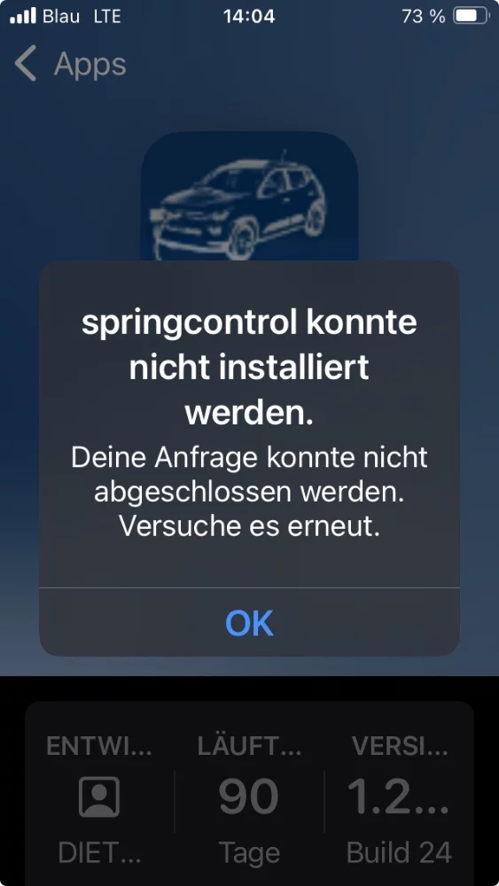

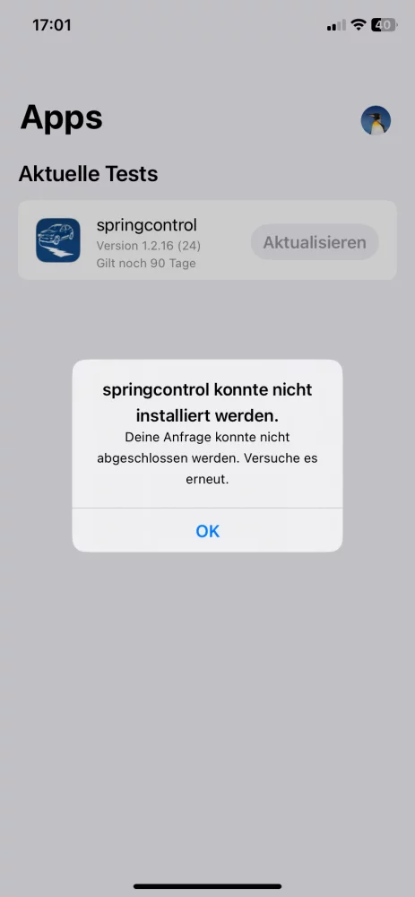

Hallo Godehard, kann die 16 nicht installieren
@Ludwin Habe es vergessen in den Playstore hoch zu laden, sorry. Habe es nun gemacht und einen offenen Test damit gestartet.
@DaciaNeuling ich habe es eben getestet. bei mir hat es über testFlight funktioniert. Sonst lösche die App und versuche es erneut. Wenn es nicht geht dann muß ich bei Apple löschen und neu einfügen. Das passiert leider manchmal.
