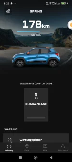

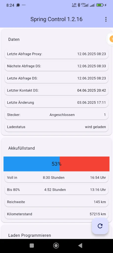

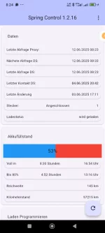

Was könnte hier das Problem sein?
Springcontrol hat funktioniert als die orig. App es nicht getan hat, jetzt andersrum.
Proxy Verbindung scheint ok, nur die Verbindung zum DS hackt

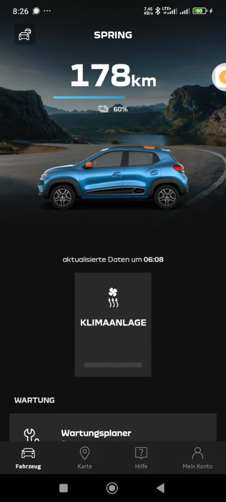

Wie schon erwähnt die Dacia App zeigt die richtigen Werte an:
