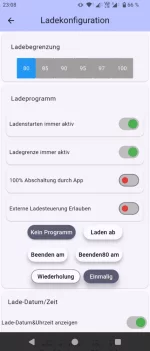

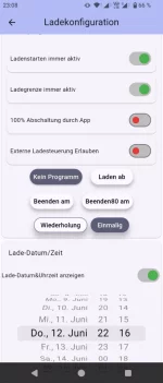

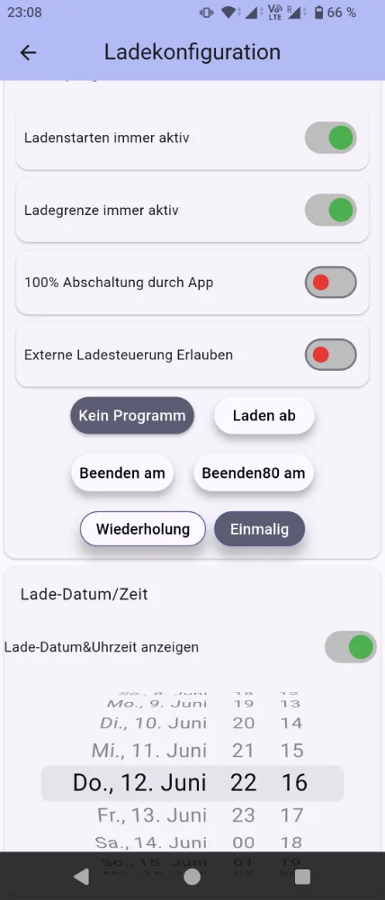

Hallo Godehard,
ich hoffe, dass diese Einstellungen korrekt sind.
Viele Grüße
Hendrik
@Hendrik Sieht gut aus. Es wird also bis 100% geladen und im Logfile steht nicht drin das die App den Ladevorgang angestoßen hat. Korrekt?
Wenn im Log nichts steht, dann kann eigentlich die app auc nicht das Laden starten.
Nun wissen wir, das in der IT nichts unmöglich ist. Darum bitte ich Dich im nächst Step mal den Schalter "Ladestart immer aktiv" aus zu schalten.
Ich möcte wissen, ob die App auch schaltet ohne zu loggen.
