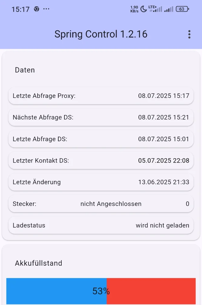

Hab auf 20 min eingestellt,
Dacia Server "AN"
Trotzdem kein Kontakt seit dem 5.7 mit DS
Letzte Abfrage DS ist aktuell
Proxy scheint zu funktionieren, da auch aktuell
"Letzte Änderung - 13.06" seitdem schon fast 2k Tkm km gefahren.

Läuft nicht 😔 die letzte Änderung ist immer noch vom 13.06
Weil du jetzt auf App läufst, die App kommuniziert jetzt direkt mit dem DACIA-SERVER.
Warte mal bis morgen, vielleicht hat der Proxy sich dann zurück gesetzt.
Kaum Proxy ausgeschaltet, sind die Daten aktuell....🤔
Ist bei mich auch schon mehrfach so gewesen.
Morgen funktioniert auch der Proxy wieder und das automatische abschalten läuft wieder.
