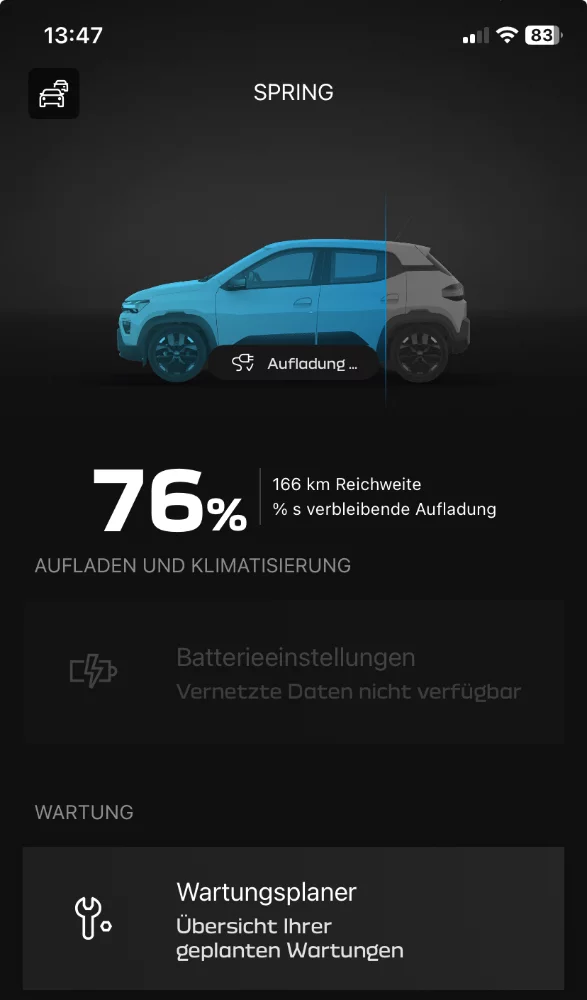

Hi, ich hab den neuen Spring Freitag vor einer Woche erhalten. Diese connected Services funktionieren selbstverständlich noch immer nicht. Trotz Telefonaten und Email Kontakten mit dem Kundenservice. Nun gut. Kommt Zeit, kommt Rat.
Gerade lade ich den Spring zu Hause und über die App wird der Ladezustand angezeigt. Wie geht das auf einmal? Und aus welchem Grund kann ich das nicht in SpringControl sehen?
Funktioniert das Anzeigen des Ladezustands beim Laden zu Hause, über mein Telefon, über Bluetooth und nicht über den Server? Bin verwirrt.
Das geht immer nur über den Server.
Dann funktioniert es jetzt, Glückwunsch :)
Das einrichten dauert am Anfang leider immer undefinierbar lange bis es geht
hm. Aber müsste dann die SpringControl App nicht auch was anzeigen? Und auch Daten in der My Dacia App bzgl. der Batterieeinstellungen? Da steht jetzt ja „vernetzte Daten nicht verfügbar“

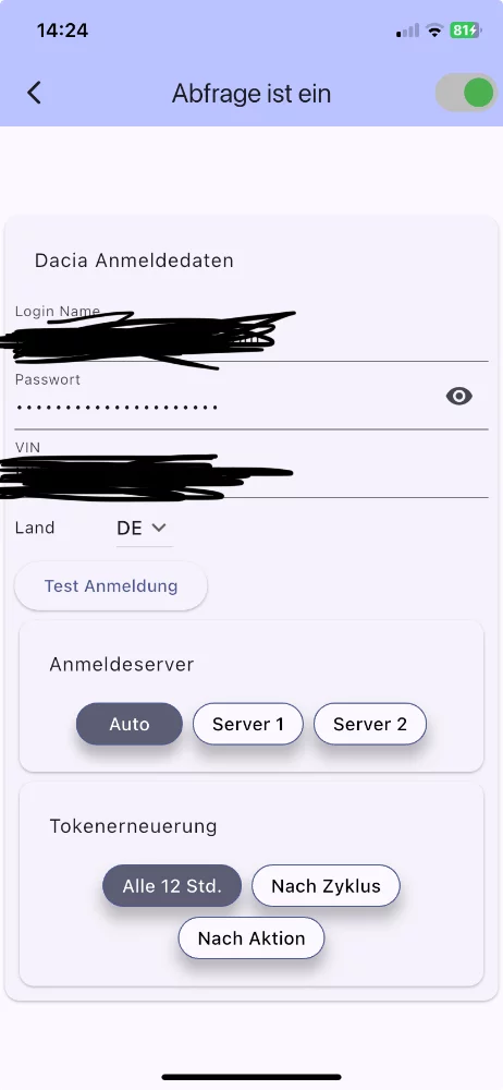

Was hast du denn wo an Login-Namen und Passwörtern eingegeben?
Meinst du bei den Dacia Anmeldedaten?
Meine email Adresse und das dazugehörige Passwort von my dacia

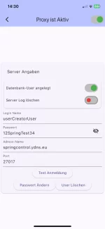

Probier erstmal ohne Proxy, hattest du einen Zugang für den Proxy erhalten?
@DaciaNeuling Zum Proxy: Es gibt einmal den öffentlichen User, Die Daten sind auf der Homepage. Dieser User legt Deinen User an. Und Deinen eigenen User, das ist der User der angelegt wird.
Da wo öffentlicher User steht, da gibst Du folgendes ein wenn Du meinen Proxy benutzen möchtest:
Öffentliche User: userCreatorUser
Öffentliche User PW: 12SpringTest34
Adressname: springcontrol.ydns.eu
Port: 27017
Der Dann wird Dein User angelegt. Die Daten für Deinen User gibst du unter Login Name ein. Dieser USer wird durch den öffentlichen Ser angelegt. Der Öffentliche User hat nur den einzugen Sinn, den privaten User an zu legen. Wenn Du das so machst, dann funktioniert das auch mit dem Proxy.
Zur Info: In der neuen Version fällt der Login-Name weg. Das wird dann die VIN. Es muß nur ein Passwort vergeben werden.
