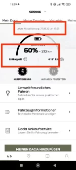

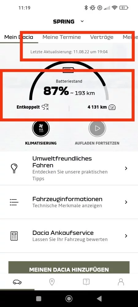

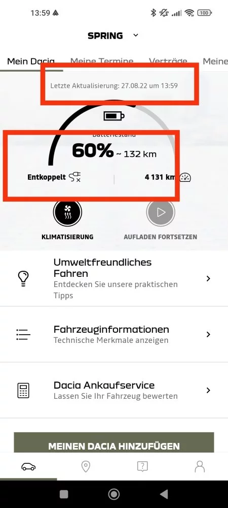

Hier der aktuelle Ladestand. Zuletzt abgestellt mit 98% letzte Woche Freitag. Er hat also an 5 Tagen weitere 12% verloren…
Meiner Beobachtung zufolge wird der Akkustand zum Server hin ja nur aktualisiert, solange der Spring in Benutzung ist. Wird er abgestellt und schläft ein, erfolgt auch keine Aktualisierung mehr.
Wie kommst du denn immer an die momentanen soc-Werte? Weckst du ihn per Klimatisierung auf?
Oder ist meine bisherige Beobachtung falsch?

Die Werkstatt hat ihn auf 100% geladen, dann 4 Tage stehen lassen und mit 98% wieder aufgeschlossen. Dacia Deutschland sagt, das sei so ganz normal, „da immer dann, wenn man den verschlossenen Wagen aufschließt (aufweckt) oder die App öffnet ein Sicherheitscheck hochgefahren wird und er dabei 2-3% verliert“.
Wenn man ihn verschlossen lässt und nicht mit der App spielt, dann verliert er (angeblich) auch nichts.

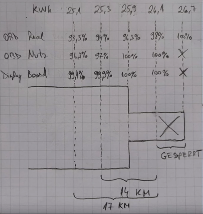

...na ja, ich sehe es anders als Dacia...aufgrund meiner Beobachtungen und Statistiken wage ich folgendes zu behaupten:
der Akku hat:
bei 99,99% also exakt in dem Moment wo die Boardanzeige auf 100% springt ca. 25,3 kwh
der Akku lädt aber weiter also quasi über 100% - zum Schluss hat er ca. 26,1kwh - bis 26,4 kwh
bei 99,00% hat er ca. 25,1kwh also ca. 0,26kwh / 1%
wenn ich zusammenrechne von 98% bis 100% + sind ca. 1,30kwh - dementsprechend 5%
also hat dein Spring in 4 Tagen von 100% auf 98% nicht 2% verloren sondern 5%
....weil eben 100% nicht 100% sind sondern 103%

Ich wecke ihn gar nicht absichtlich auf.
Dacia Deutschland meint (so mein Händler) es würde ausreichen, nur die App zu öffnen um ihn aufzuwecken.
Ich bezweifele, dass das stimmt!
ich war an meinem 11:56 zuletzt dran, ohne Zündung, nur über die FB geöffnet.
Jetzt, um 13:32 kann ich ihn schon nicht mehr erreichen über die APP

Ich sehe das genau so! Meine Erfahrung ist, dass wenn man den Akku auf 100% bringt und dann weiter am Strom lässt noch ca 11km dazu kommen, was ja eigentlich bei 100% unlogisch wäre.
Das ist bei meinem Spring tatsächlich anders. Ich kann ihn immer per App ansprechen, es wird nur immer der Stand angezeigt, an dem zuletzt die Zentralverriegelung benutzt wurde.
Oder hab ich Dich falsch verstanden?
Wenn in der APP nicht die aktuelle Uhrzeit angezeigt wird wird er auch nicht erreicht, das ist dann jeweils der letzte Stand , die letzte Kommunikation Spring - Server, meiner schläft quasi entspannt
