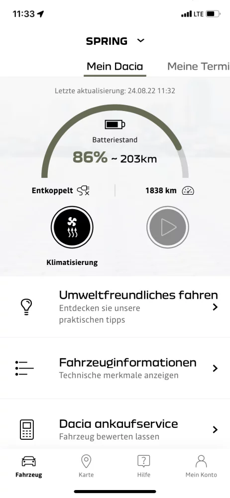

Hier der aktuelle Ladestand. Zuletzt abgestellt mit 98% letzte Woche Freitag. Er hat also an 5 Tagen weitere 12% verloren…
Aus meiner Sicht ist die Aussage von Dacia Deutschland damit bereits widerlegt…
Ich hab nochmal mit der Werkstatt telefoniert. Der nächste Test wir nun schon am 16.9. erfolgen. Nach meiner Berechnung müsste der Akku dann bei ca 17-22 % stehen…
