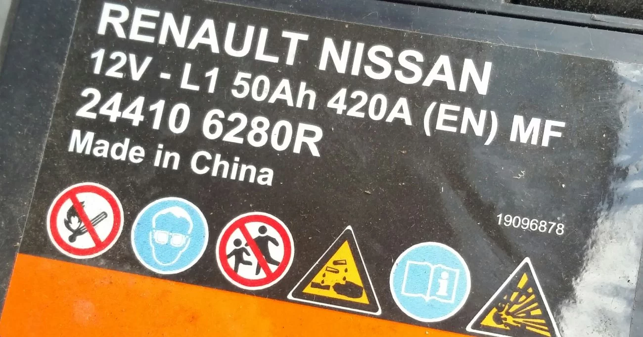

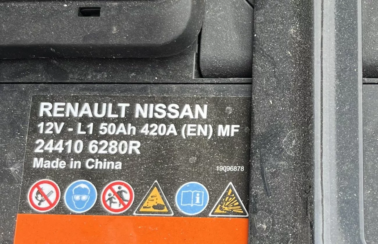

Welche Batteriemarke/Modell/Artikelnummer/ wurden 2021 bzw jetzt 2022 verbaut am beste Bilder posten.
Dann sehen wir ob das noch die selben sind.

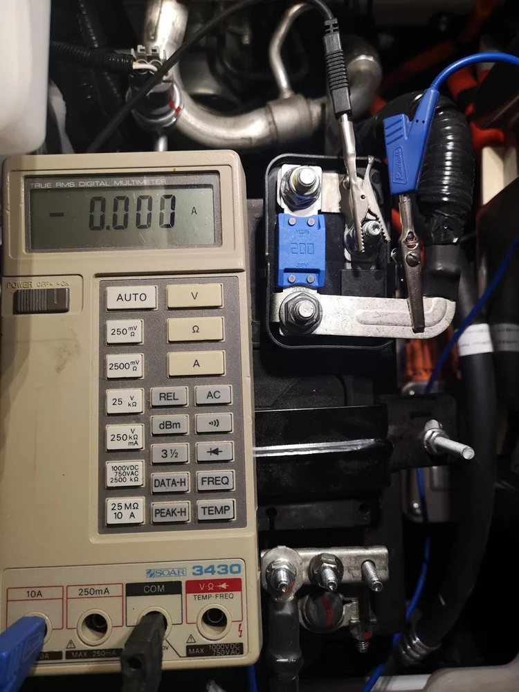

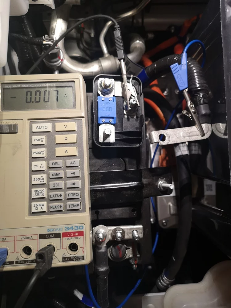

Ich habe einen 21er ohne Entladungsprobleme, aber mal eine Idee :
Mann könnte einen Amperemeter in Serie mit einem der Batterie-Pole (+ oder - ist egal) schalten (mindestens 10 A Kaliber würde ich sagen, 20 A wären besser), um zu schauen ob Strom aus der Batterie gezogen wird (oder nicht) wenn der Wagen stillsteht. Wenn ja wäre das ein Zeichen das sich die Batterie wegen einem Stromfresser leert, wenn nein, ist das Problem halt woanders...
Ich habs an meinem gleich mal ausprobiert um schon mal einen Anhaltspunkt zu haben.
Ich habe dazu meinen Amperemeter mit Krokodilklemmen am + angeschlossen (vor und nach der blauen 200 A Sicherung), und dann eine Schraube der Sicherung abgeschraubt (ACHTUNG, keinen Kurzschluss mit einer metalllichen Masse dabei machen), so unterbreche ich den Stromfluss zwischen Batterie und Auto nicht (siehe Bilder)
Bei mir sind es dann 7 mA (milliampere) was ganz belanglos ist. (das Minuszeichen auf der Anzeige ist normal, so wie ich die Kabel geschaltet habe heisst das die Batterie entleert sich)
Schaut mal bei euch wie es aussieht !
Roland

Auch auf die Nachfrage von mir welche Batten verbaut sind wurde bis jetzt 1 Bilder gepostet.
