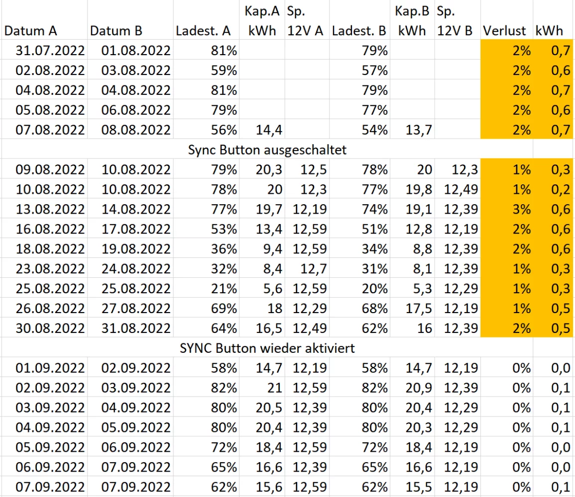

Hier noch mal eine kurze Rückmeldung von mir - ich habe den Spring am 28.07. abgeholt und hatte anfangs immer mal wieder über Nacht 2% Schwund.
Aktuell bin ich bereits seit einer Woche verlustfrei - könnte mir jetzt allerdings nicht erklären was die Ursache ist. Eventuell hat sich das Batteriemanagement jetzt nach den ersten 1000km ein bisschen eingependelt. Die einzige hardwareseitige Änderung war der Austausch der Scheinwerferleuchtmittel. Dachte ursprünglich der Sync Button wär schuld - das ist aber offensichtlich (s.u.) nicht der Fall.
Hier noch mal meine Tabelle (die Daten ohne Verluste bzw. mit nur 0,1 kWh Verlust habe ich ausgeblendet. Die 0,1 kWh die jetzt noch hin und wieder verschwinden sind vollkommen ok, wahrscheinlich temperaturbedingt.).
Wenn das so bleibt wäre ich happy ;)

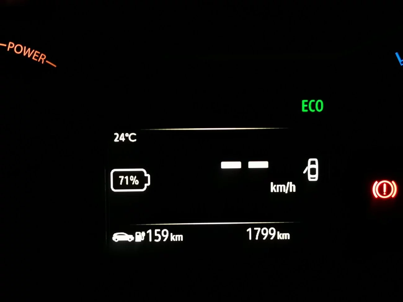

So. 14 Tage Urlaub sind vorbei. 14 Tage Standzeit unseres Springerles. 14 Tage in denen das Auto weder geöffnet noch geschlossen wurde - nicht bewegt wurde, nicht mit der App gespielt wurde... - rein gar nichts.
Ich habe am 25.08. ein Foto der Anzeige gemacht und heute, 10.09. - ERNÜCHTERUNG PUR!
Der Akku hat sich - wenn man der Anzeige Glauben schenken kann - von 71% auf 38% entladen!
Das ist schlichtweg inakzeptabel!
Da ist nun also ein Besuch beim AH die Folge.

Na dann... Toi, toi, toi ✊🏻 aber dann sollten ja noch so 5% bis 10% Restkapazität bei dir bleiben. 🙃
Das war das erste Mal, mit solch langer Standzeit. Sonst ist er quasi täglich in Gebrauch...
Und ich bin schon ziemlich schockiert gewesen heute.
Somit aber nun klar, dass da irgendwas nicht stimmt - was auch immer da am Akku zieht.

Ich schmeiss mal eine Frage an diejenigen in den Raum, die keine Vampirverluste haben:
Welche Spannung hat Eure 12V Batterie nach 15 bis 24 Stunden Stand?
Folgende Theorie: In meiner Tabelle oben habe ich immer direkt nach der Fahrt eine Spannung von 12,59V - am nächsten Morgen waren es dann meist nur noch 12,19V - wenn ich mir das jetzt richtig ergooglet habe wäre das eine Kapazitätsminderung von ca 70% auf 30%? (Bin nur Buchhalter, kein Plan ob ich jetzt hier richtig denke :) )
Wenn ich also wieder losfahre wird während der Fahrt wieder geladen, ich habe dann also im Stand keine Verluste, weil während der Fahrt geladen wurde. Wenn das Fahrzeug aber steht, wenn der Schwellenwert unterschritten ist, passiert es halt dann - also sind 2% weg.
Dadurch hab ich mal Verluste im Stand, mal nicht.
Ich habe auch gefühlt nen höheren Verbrauch als andere hier (11 kW im Stadtverkehr im Ökomodus, wobei ich schon weiss, dass der Spring die Verluste im Stand da reinrechnet) - wahrscheinlichlich muss dann meine 12V Batterie auch während der Fahrt häufiger geladen werden als bei anderen - was dann auch zu mehr Verbrauch führt.
Vielleicht sind das ja einfach nur defekte Batterien und je nachdem wie sehr der Defekt ausgeprägt ist, um so mehr Vampirverluste hat man?
