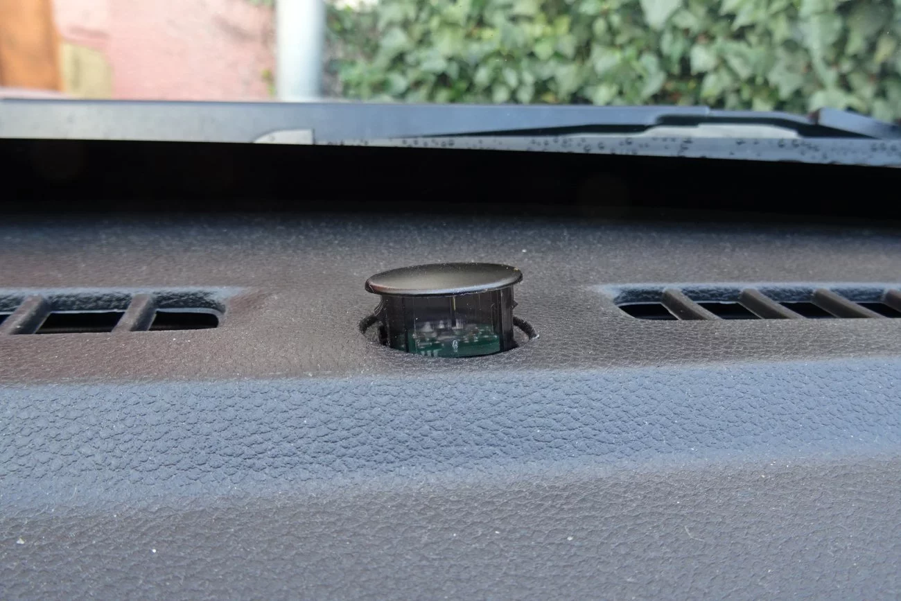

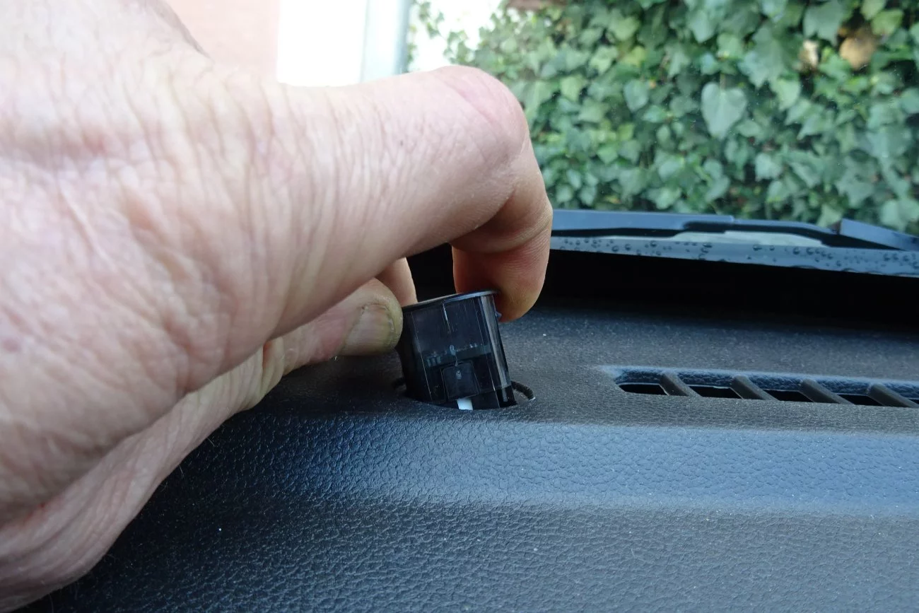

Der Lichtsensor. Gerade habe ich ihn mal versucht auszubauen. Es war ein Teilerfolg. Mit einem kleinen Schraubendreher beherzt an der Seite in die Tiefe gegangen (geht nicht tief) und dann mit seitlichem Druck auf die Kappe des Sensors nach oben hebeln und die Kappe stellt sich als Gehäuse raus, das der sanften Aufforderung nach oben gerne nachgibt. Das ging erstaunlich einfach! Die Bilder zeigen allerdings, daß es nicht viel weiter ging. Am Gehäuse steckt der Stecker, der ein weiteres Herausziehen verhindert. Hätte ich ihn gelöst wäre er im Armaturenbrett verschwunden. Also sollte man wohl erst das Radio ausbauen und dann versuchen das Ganze zu realisieren. Zu sehen ist aber schon, daß man die Kappe/ das Gehäuse aufbohren müsste um eine andere Abdeckung zu verwirklichen. Warum das Alles? Um die Sensibilität des Sensors vielleicht zu beeinflussen..... Soweit mein Versuch, den ich erstmal abbrach. Irgendwann geht es weiter oder jemand anderes ist gerade am Radio zugange und probiert mehr.

Klasse, dass du dich drangetraut hast, denke/ hoffe, dass das Kabel auf jeden Fall unten mit Kabelbinder kurz angebunden ist...ein Anfang wurde gemacht...

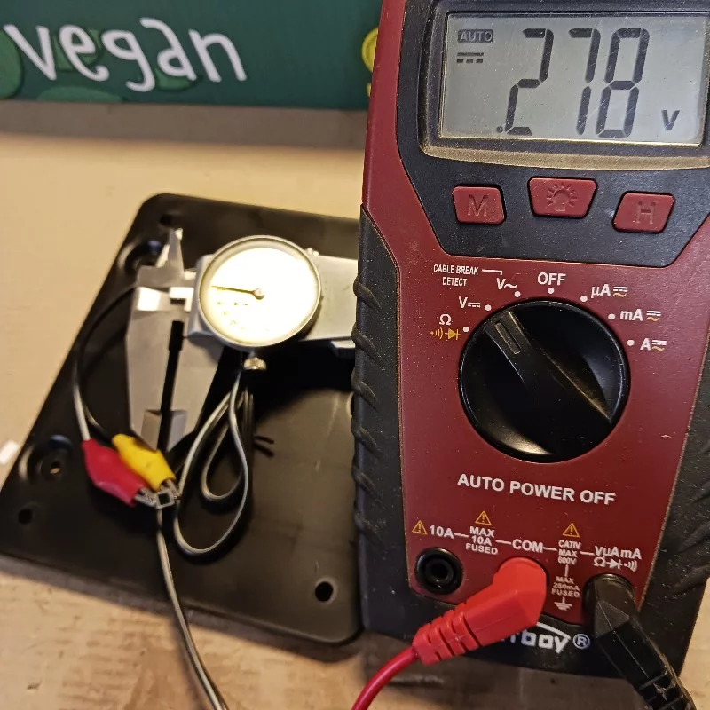

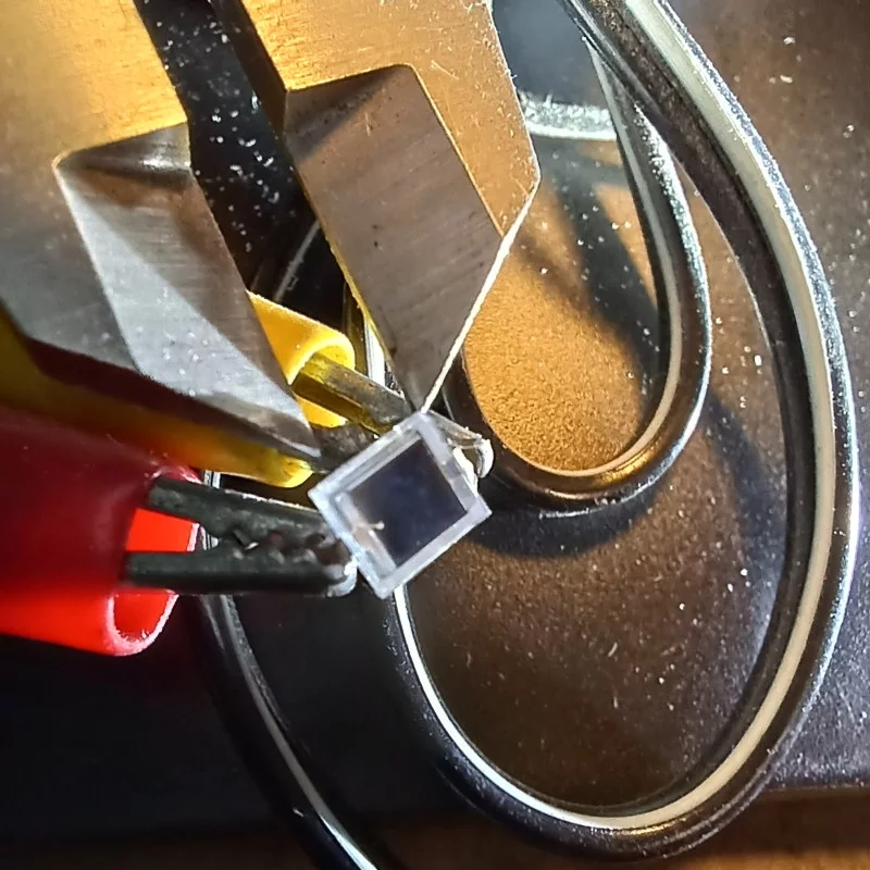

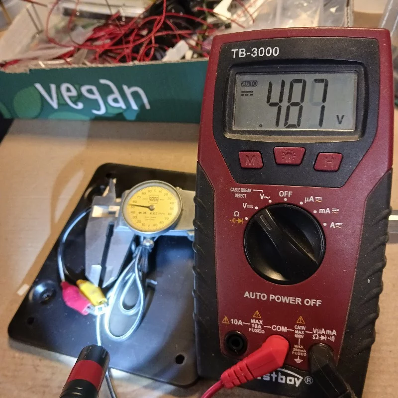

●Habe mal hier meine übriggebliebe, vergleichbare Foto Diode mit ihrer Eigenschaft und Betriebszustände abgeleuchtet: die Fotodiode erzeugt eine Schaltspannung im mV Bereich...
Trotzdem kann es möglich sein, beim Spring nur diese Abdeckhaube lichtdurchlässiger "hinzubekommen ?!"

Wie geschrieben: die Abdeckhaube ist schon das Gehäuse. Da müsste man am sinnvollsten die Platine rausholen und eine andere Abdeckung.....jetzt kommts mir: eine andere Abdeckung drucken. @Lodgy : habt Ihr einen Scanner um Bauteile einzuscannen?
Sicher? Auf den Bildern sieht es für mich eher so aus, dass die Abdeckhaube aus anderem Kunstoff gefertigt ist als das schwarze Plastikteil darunter (das mit der Platine drin). Ich vermute (rein aus Deinen Photos), die Abdeckhaube ist ein extra Teil, und nur auf das schwarze Plastikteil aufgeklebt oder geklipst.
Aber Du hattest es in der Hand, von daher wird meine Vermutung wahrscheinlich falsch sein…
Sah mir nicht so aus. Aber ich werde noch mal schauen, da ich das Teil nicht wieder ganz "versenkt" habe. Aber genau deswegen hatte ich die ganze Übung ja gemacht um mir die Möglichkeit anzusehen. Vielleicht habe ich ja was übersehen...
Habe geschaut: ist ein Bauteil und ist in einer Farbe. Die Abdeckung könnte man nur abdremeln hat dann aber keinen Halt mehr und alles verschwindet im Armaturenbrett.
