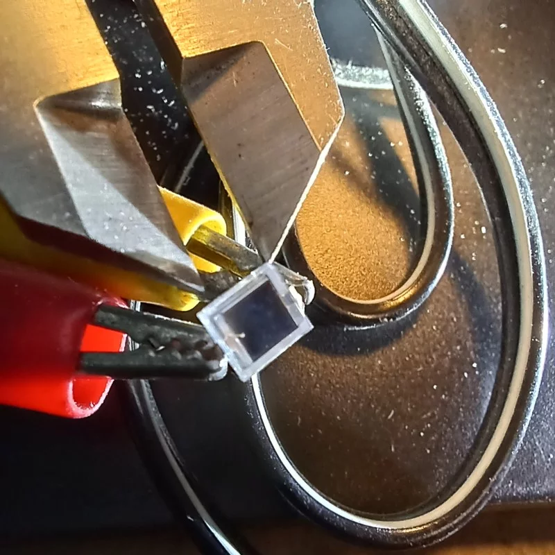

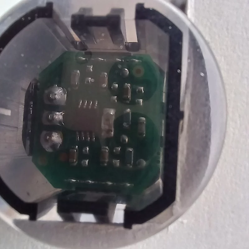

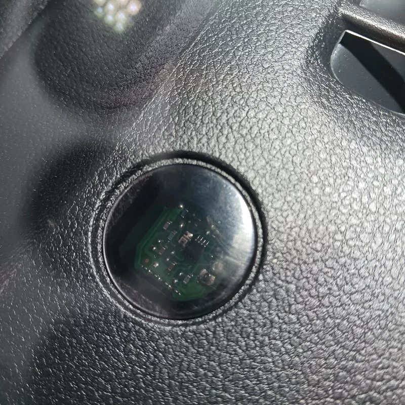

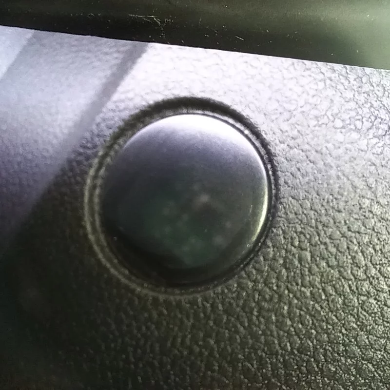

Gesagt, getan...Lichtscheibe, 1,7mm Stärke, poliert, nun fast transparent.
Der Alltagstest steht noch aus, hihi.

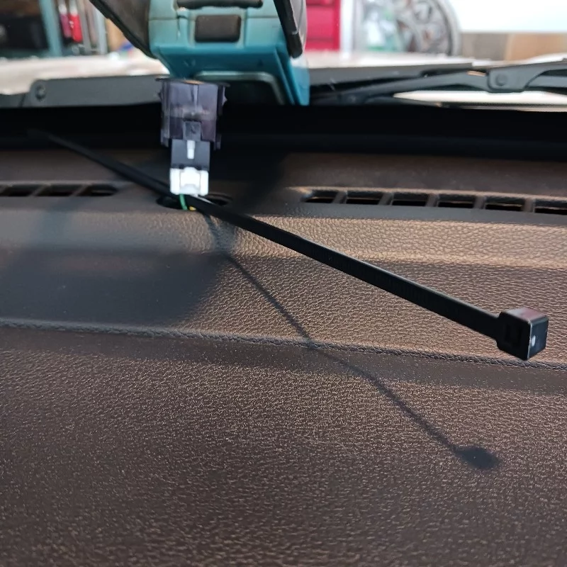

Die konservative Fotodiode in Bild 5 ist in ihrer Größe noch gut erkennbar ...Die Dacia Spring Fotodiode in Bild 3, platziert ca. in der Mitte der gezeigten chinesischen Dacia Spring Platine.
Womit hast Du poliert? Im angesteckten Zustand oder hast Du den Stecker gelöst? Kann man dann noch mehr auseinander nehmen?
Sieht ja nach sauberer Arbeit aus!
Ich habe meinen Sensor hoch rausstehen lassen und hoffte dadurch mehr Lichteinfall zu haben, aber es scheint noch mehr die schnelle Ansprechzeit zu sein die stöhrt.
Tipp: Nach dem etwas zeitraubende Lösen des Kabelbaum Klip (2×) hinter dem bereits gelösten Radio...
Und, noch da ?...Keine Hemmungen... mit beherztem Zugriff am RadioNavirahmen links und rechts...danach...auch Die 4x Tx20 lösen...dann sieht man/ frau auf diesen "Kabelfesselnden Klip", eine echte Zugentlastung eben, damit der Sensor "nicht einfach so" fachgerecht entnommen werden kann...haha
● JETZT KANN DER weiße Stecker abgezogen werden bei gleichzeitigem Eindrücken der "Mini China Verriegelungsnase"
● Polieren: könnte man/ frau mit 320er/ 500er Nassschleifpapier kurz glätten, danach...mit Chrompolitur auf Baumwoll od. Microfasertuch schön hin und her schleifen, d.h. "microabrasives Privatpolieren" also...hihi...Glänz, staun...😁
● bewährte Schwarzwälder Maschinen mit Drehstrommotor: Baumwollpolierscheibe D=300mm ca. 15 sec bereits geschehen...Glänz
Dankeschön🌲

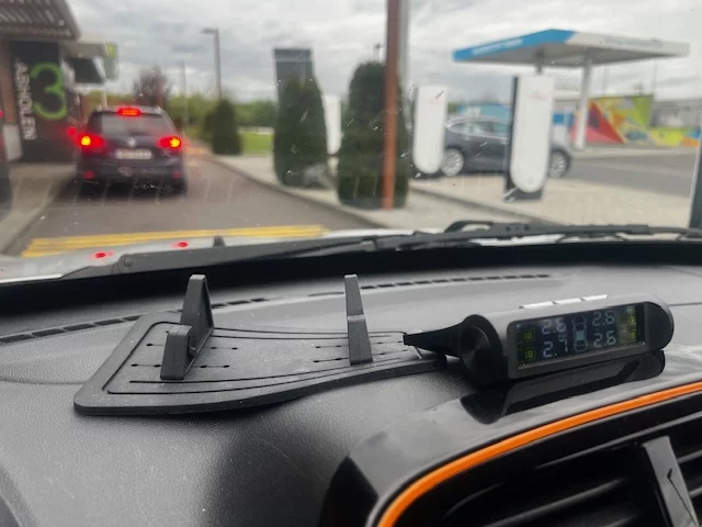

Praxistest am Tage ohne große Bastelei:
Led-Handybeleuchtung auf on🔦 mit ähnlicher gummierter Handyhalterung:
Bei Fußgängerbrücken und einer doppelt so breiten Brücke blieb die längere Lichthupe aus.
Im Tunnel ging das Autoablendlicht zuverlässig wie immer an.
Das Handy ist ja Kabelgebunden wg. Carplay eh fast immer angesteckt. Befriedigend funktional🔦ist das Ganze aber noch nicht.
