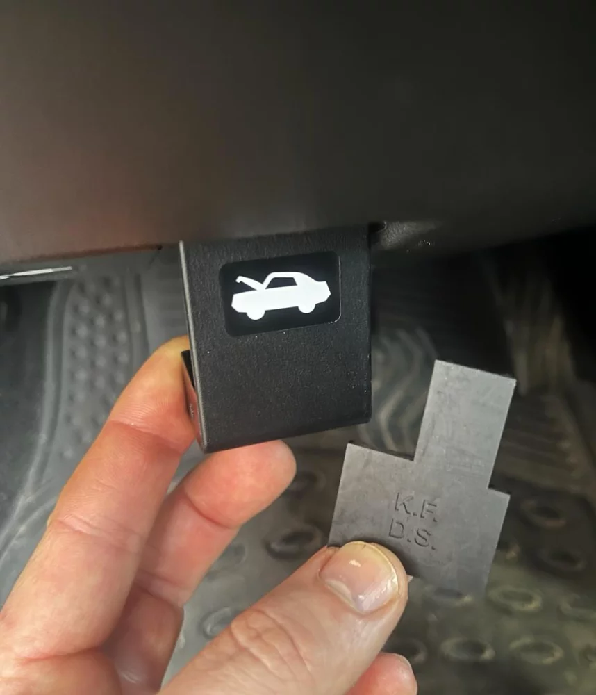

Mein Frunkhebel geht so leicht zu bedienen, daß ich mich wundere, daß Ihr da eine Verstärkung in Erwägung zieht. Da ist wohl wieder mal jeder Spring anders. Die Mattengnubbel habe ich in ihrer ganzen Pracht noch nicht gesehen. Gibt es hier Bilder oder könnten welche eingestellt werden? Den Todesgnubbel habe ich im Forum mal in orange gesehen. Gibt es den auch in schwarz?
Mein Frunkhebel lässt sich ebenfalls leichter bewegen als der des Ladehebels. Ich habe mich dennoch für meine Verstärkung entschieden. Meiner Meinung nach bringt die Verstärkung keine Nachteile mit sich und trägt zusätzlich zur Langlebigkeit des Hebels bei. Ich gehe da lieber auf Nummer sicher.
Ein Modell des "Todesgnubbel" gibt es hier: Diskussion zu Dacia Spring Einsteller Verlängerung by Jacky_no2
Kann natürlich in alle möglichen Farben und Materialien gedruckt werden. Wenn du keinen Drucker zu Hand hast, kannst du dich gerne bei mir melden.

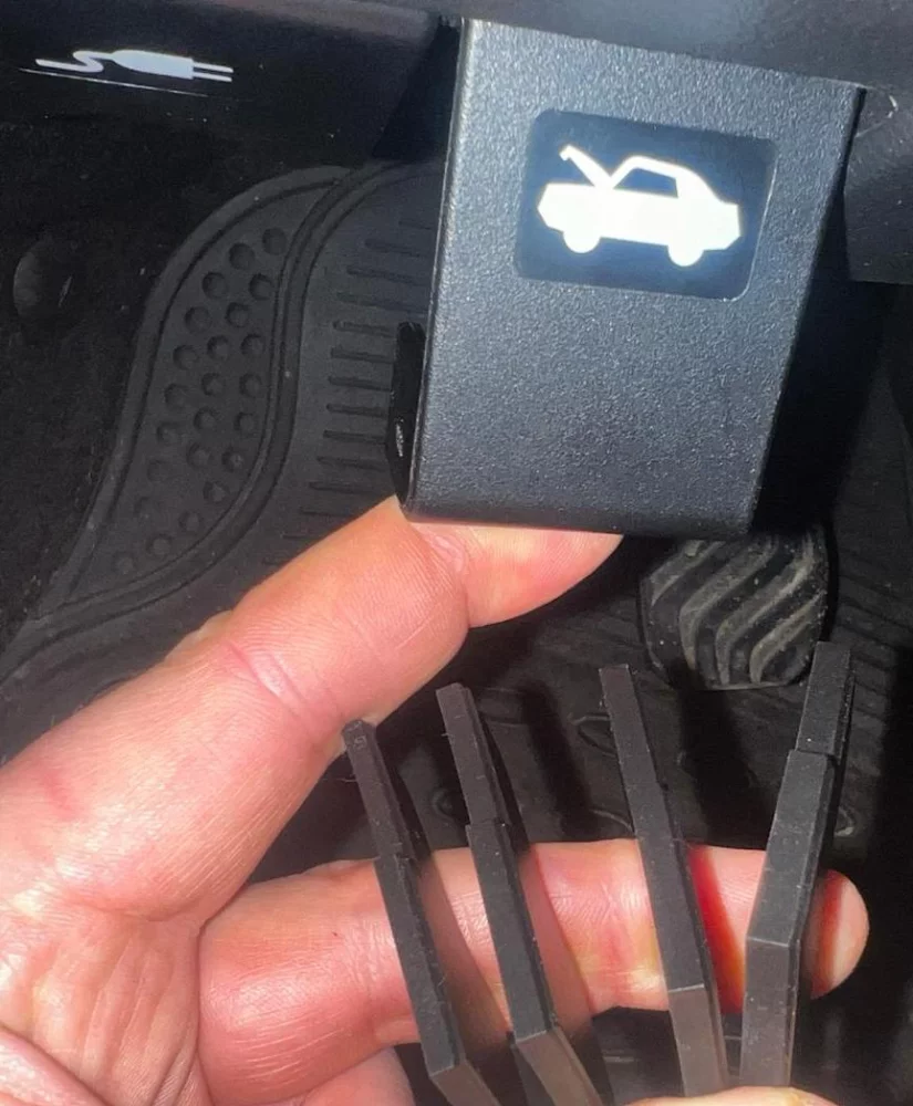

Die Frunkhebelverstärkung ist sinnvoll, da einige diesen täglich wie den Ladehebel benutzen, um das Ladekabel, Ladeziegel oder mobile WB herauszuholen. Das wird alles in schönen Schwarz🖤 gedruckt. Bilder folgen, vermutlich heute sogar🖨️😃
Zur Verstärkung, nicht nur bei zugefrorener Ladeklappe, sondern jetzt auch für den Frunkhebel ab sofort erhältlich📩Schreibt uns wie gewohnt via PN mit Lieferadresse an🖨️
Sitzt satt im Hebel, praxiserprobt am besten in 4mm🦾
Vor allem von Pepe empfohlen:

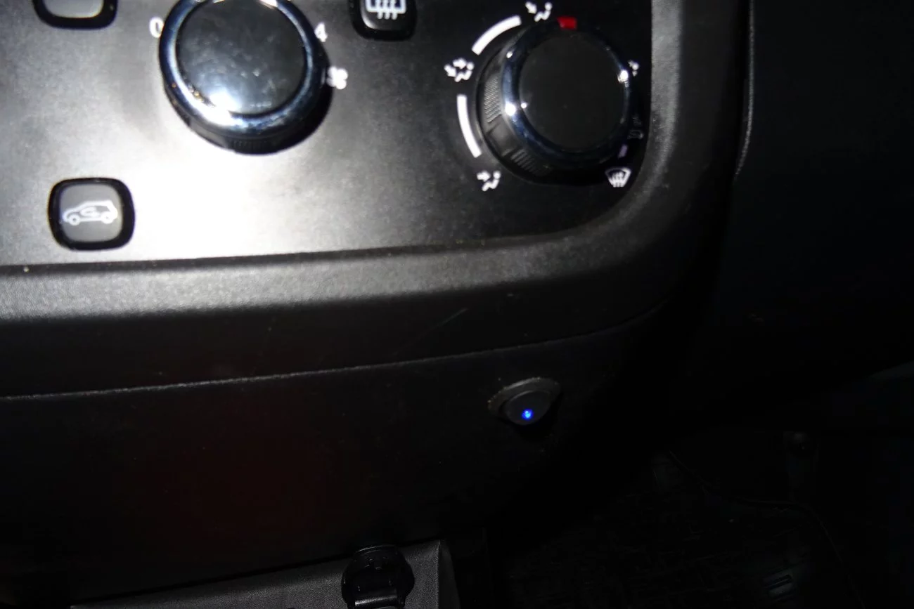

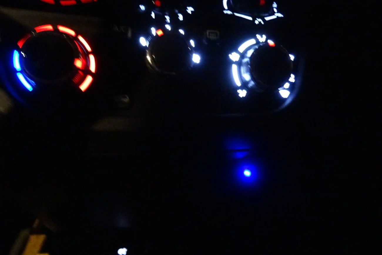

So, lasst uns noch mal in den Winter zurückkehren.... @Hans hatte die tolle Idee die Ladeklappe zu beheizen. Mittlerweile sind Monate vergangen. Ich wollte den Anschalter in die Klimaeinheit integrieren. Sprengbilder von Renault waren schlecht zu kriegen, Mitarbeiter kennen das alles nicht wohl weil da nie was defekt war. Irgendwann habe ich alles auseinandergebaut und gesehen, daß da keinerlei Platz für einen Schalter ist. Also welche bestellen und woanders einbauen. Die Schalter, die wir bestellt hatten sind nicht gekommen, wurden neu bestellt, kamen endlich und es fehlte an Bauzeit. Nun wurde es warm (halbwegs) und ich habe die Abdeckung unterhalb der Klimaeinheit gewählt. Da ist Platz für eine Schalterbatterie. Wer also noch Ideen für andere Einbauten hat-immer her damit. Jetzt versuche ich die Bilder des Schalters einzufügen. Er leuchtet deutlich aber überhaupt nicht störend und ist am Tag auch als leuchtend zu erkennen. Die Klappenheizung hat bei @Hans schon Funktionspremiere gehabt. Ich habe sie vorhin ca. 1/4Std laufen gehabt und sie heizte die Ladeklappe merklich gegen die anderen Kunststoffteile auf. Also das System funktioniert und ist in meinen Augen eine deutliche Bereicherung an sinnvollen Dingen für den Winter. War allerdings Bastelei (die Spaß gemacht hat)
Danke an @Hans für Idee und Teile

@Fahrer
Hast du einen rechtslenker Spring? Weil du den Schalter zum Beifahrer hin angebracht hast.
Oder war auf der Fahrer Seite kein Platz?
Gut beobachtet! Da war die Überlegung: die Ladeklappenheizung braucht man nur im Winter und selbst da wohl eher selten. Wenn ich noch Dinge einbauen sollte, die öfter gebraucht werden, dann wandere ich mit der Schalterreihe weiter rüber. Und wenn ich im Auto schlafe, was auf langen Touren auf dem Sitz beim Laden öfter vorkommt, könnte man den Schalter doch mal auslösen. Also lieber weiter weg anfangen und dann mal sehen was noch kommt....

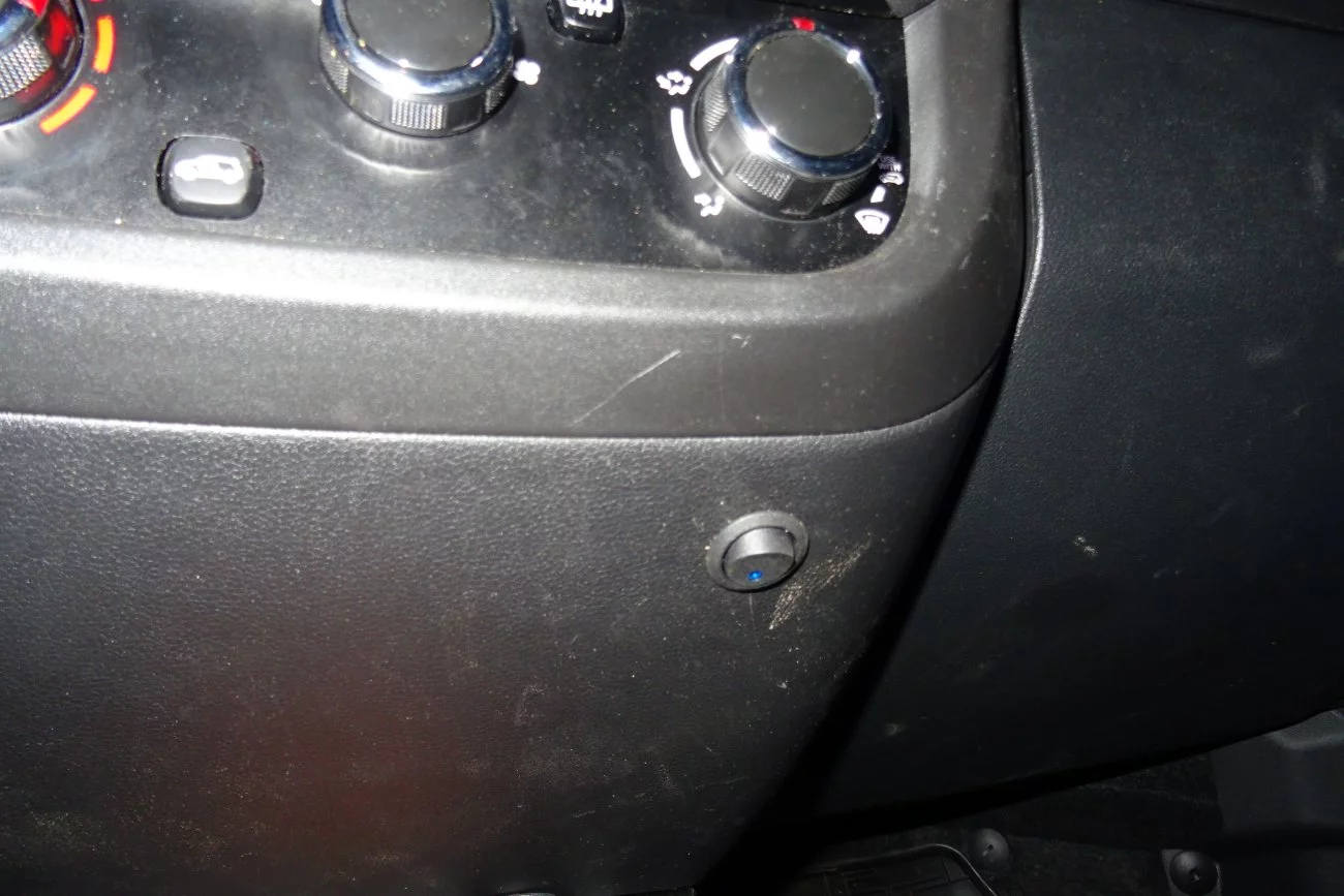

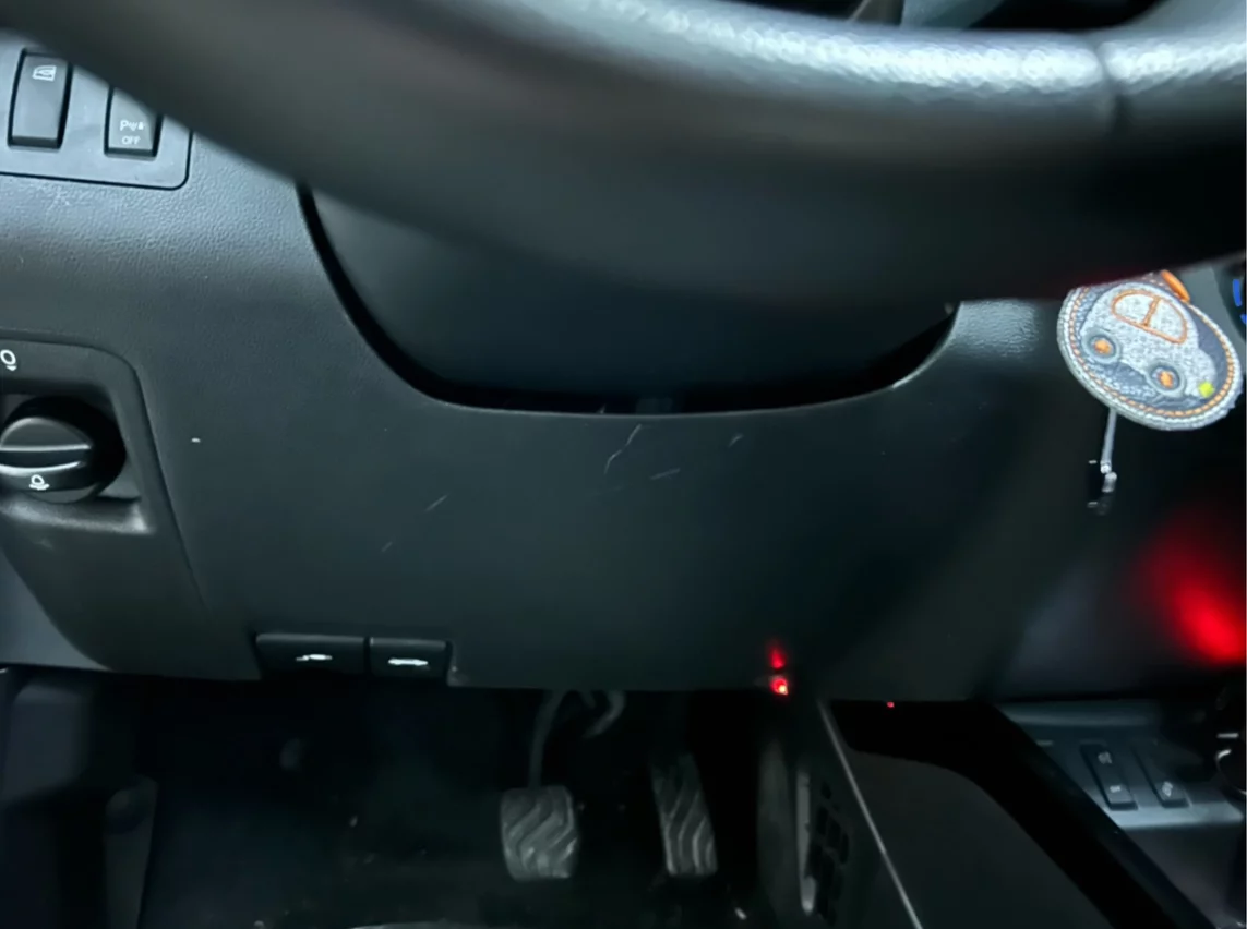

Ich hänge hier noch ein Foto des EinbauOrts meines LKHS (LadeklappenHeizungsSchalters;)) dazu.
Hatte ich ganz vergessen.
Danke nochmal @Fahrer für den Schalter und den Sicherungsdieb)
Den Anbringungsort von @Fahrer finde ich irgendwie aufgeräumter in dem „Nest“ der originalen Schalter und Regler.
Ich mag‘s halt gern unauffällig und da bot sich mir der Platz rechts, am unteren Ende der Lenkradverkleidung an.
Zu meinem Bein ist ausreichend Platz, es passt irgendwie durch die räumliche Nähe zum Ladeklappenöffner und hinter der Verkleidung ist sehr viel freier Raum.
(das andere rote Licht rechts im Bild stammt vom 12V-Verteiler und den Schlüsselanhänger hat meine Frau gestickt🥰)

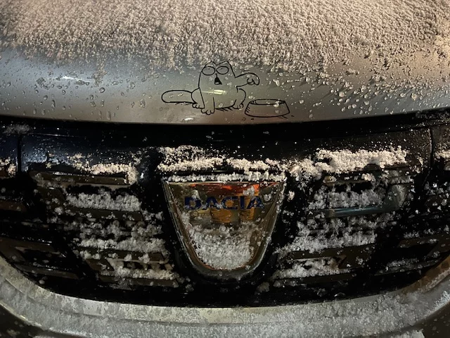

Nun auch Wintereinbruch in der Altmark & Börde:
Mee too - Klappe bleibt zu... Da kannst du noch so viel Hirschtalk, -moschus, Graphit & Co benutzt haben, wenn Schnee fällt in Kombi mit Eisregen um den Gefrierpunkt, bis du ohne DIY-Ladeklappenheizung auf fast verlorenen Posten..
Wenigstens halten die verstärkten Hebel🦾😅
Da sollte man & fru dann doch überlegen, ob der nächste unbedingt wieder ein Nasenlader werden sollte..
Vorderer Kotflügel oder hinten wäre bestimmt vorteilhafter..:unsure:
Die Vorteile von Nasenladern übertreffen die Nachteile bei weitem. Mit zugefrorener Klappe 2x in 3 Jahren kann ich leben. Bisher musste ich noch nie laden als sie zu war.
Mit 2 m langem Kabel zu laden, ohne dass irgendetwas im Dreck liegt, ist sehr angenehm.
