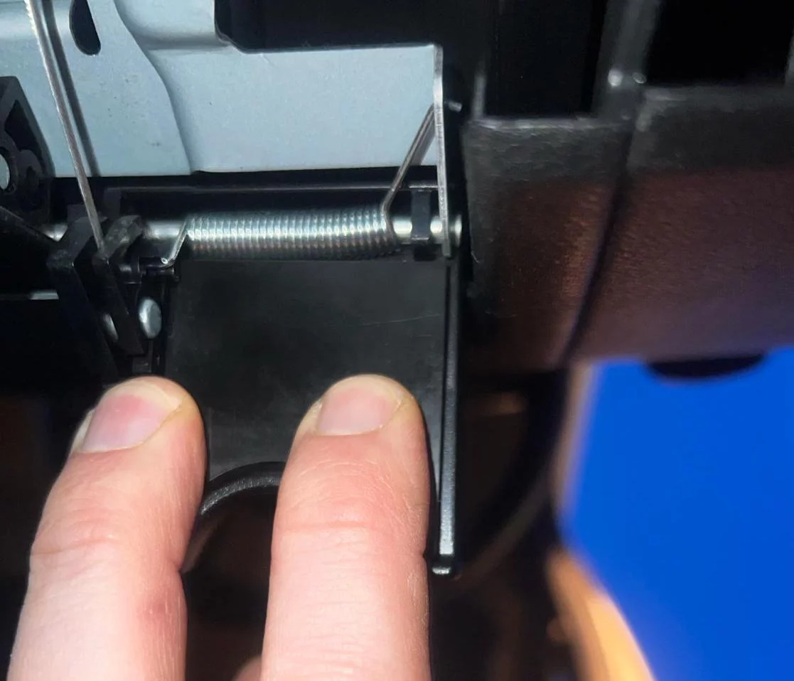

Haben wir auch bei uns war der Stift fest, wenn man am Hebel gezogen hat ist nix passiert Bzw Hebel hat sich nicht bewegt bzw man hätte ihn eher abgerissen

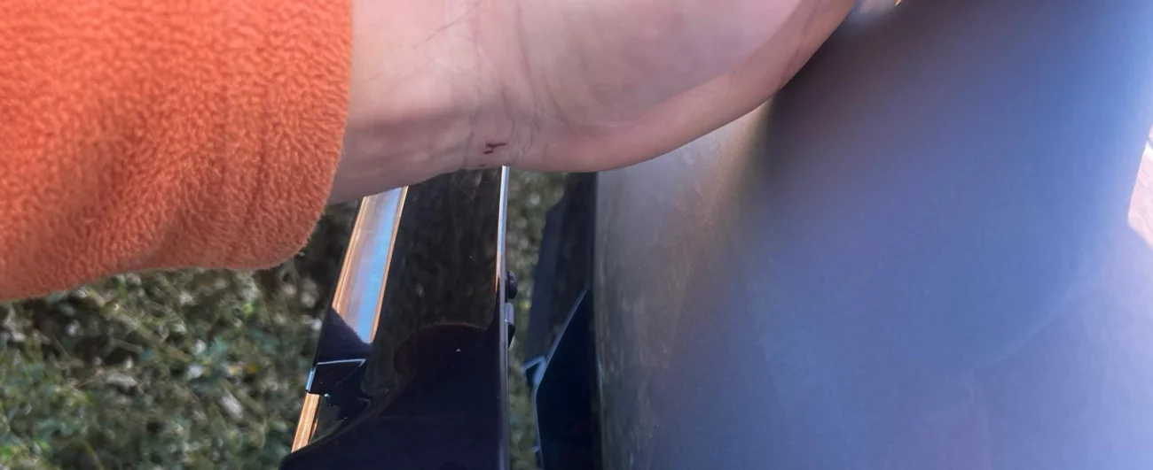

Versucht bitte nicht die (aufgetaute) Lade- *gleichzeitig* mit der geöffneten Frunkklappe und vielleicht noch in der rechten Hand das Ladekabel zu händeln..
Alles hübsch hintereinander☝🏼
Ist mir gestern passiert an der Ladesäule, als ich dachte: „Machste gleich beides auf..und sparst dir nen Gang“
Spürbar 🔪scharf die Ladeklappenkante🫣
Hatte das sogar hier irgendwo gelesen🤔

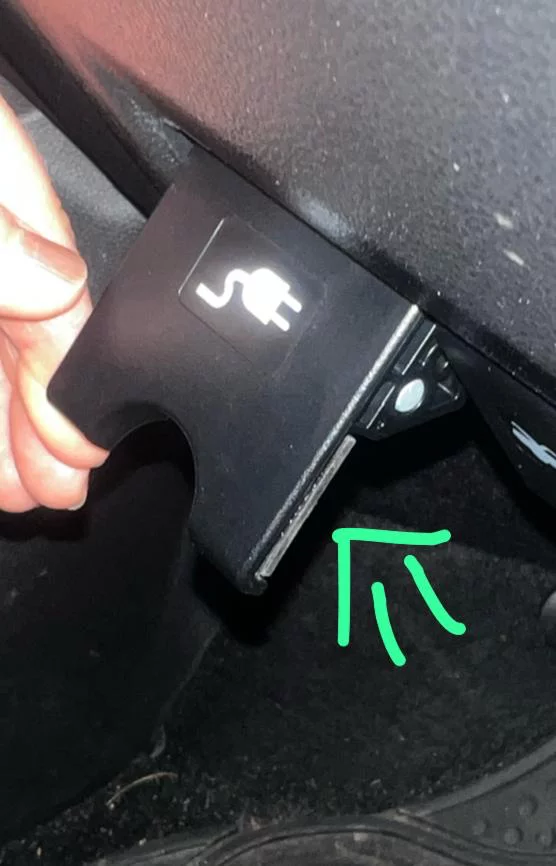

🤣 nach fest kommt ab, war kurz vor dem abreißen... meine Frau hätte mir was erzählt, wenn ich ihr Auto zerstört hätte, zum draußen schlafen ist es mir etwas zu kalt
apropos ´abreißen´ vom Griff der Ladeklappe....mir ist zu Texte gekommen, das es anscheinend auch am Werkstattmeister liegen soll, ob dieser Bruch auf Kulanz geht. Also alle Betroffenen ruhig mal bei ihm verdeutlichen, das dies ein Mangel ist.
Tangerhütte
So dachte ich anfangs auch.. Klarer Mangel Garantiefall falls/wenn…👨🏻‍🔧
Aber dann hatte ich keine Böcke auf Diskussionen und vor allem lange Ersatzteilwartezeiten📆
Also lieber vorsorglich Ladehebel verstärken. Mangel beheben. Bleibt zu hoffen, dass Dacia/Dongfeng da nachbessern wird.
Bis dahin: DIY🖨️📩
Bei Bedarf schreibt mich bitte ruhig an📝
Wir halten zammen, was zusammen gehört🥰
Tangerhütte

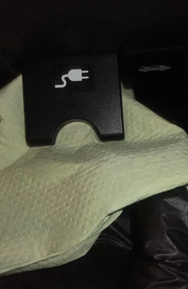

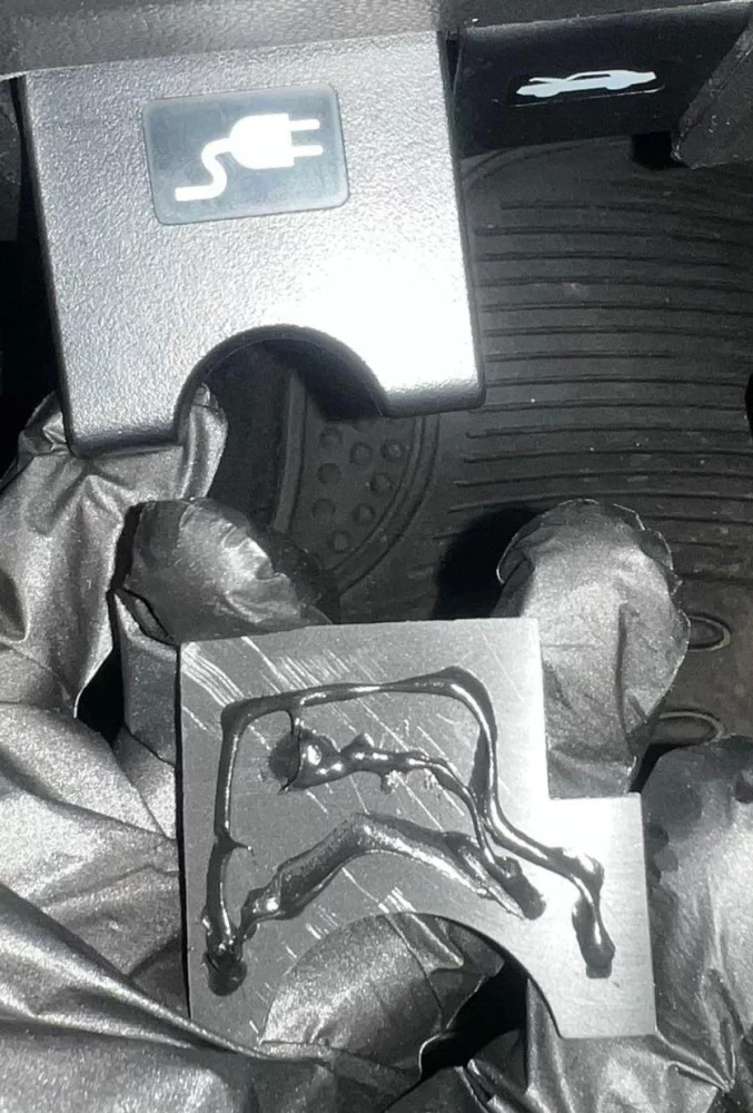

Kleine Anleitung zum Klebetag bzw. -nacht:
1. Verstärkung an der Ladeklappe anhalten:
2. Utensilien🧤🧻💧💦(Kleber)im Anschlag:
3. Die richtige Seite checken und dann mit Kleber vorsichtig andrücken:
4. Mit nem Tüchlein nochmals vorsichtig nachdrücken/-wischen, falls man zu viel Kleber aufgetragen hat:
5. Sich freuen & Landebier🍺genießen😋
Ladeklappenhebel verstärkt✅

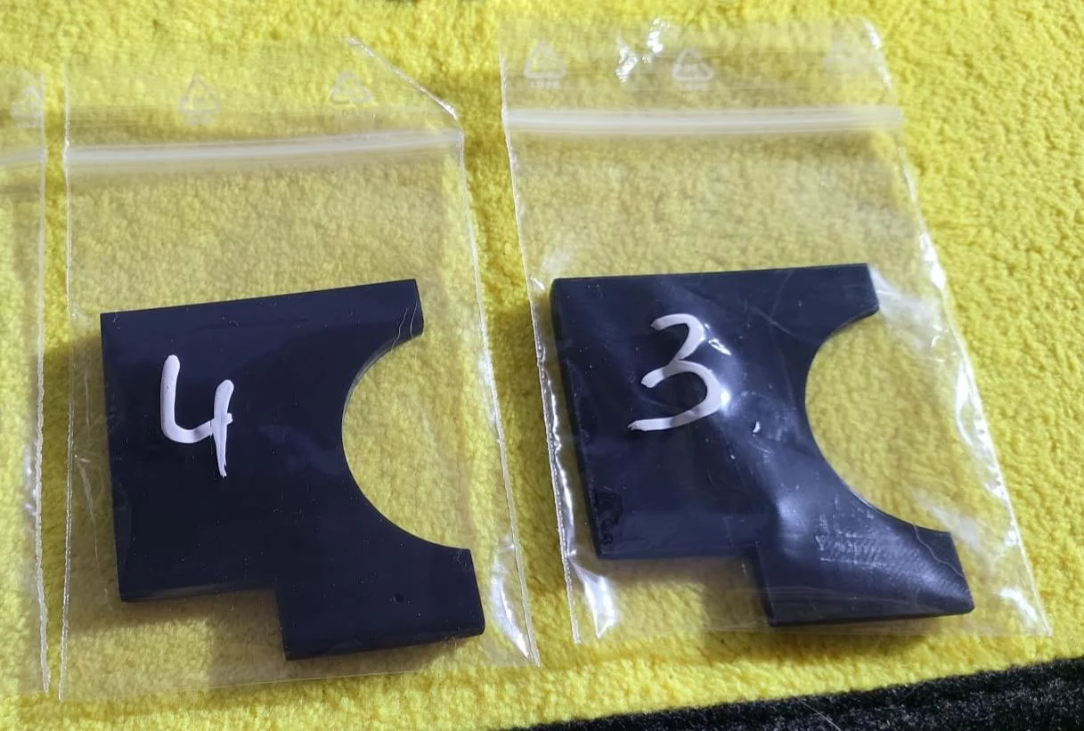

Wie bereits erwähnt:
Für Fragen & Zusendung der Verstärkung📩 schreibt uns gern via PN an.
Wir drucken für euch bis Dacia stabilere Ladehebel verbaut hat🙋🏻‍♂️🖨️🧑🏻‍💻
Ladeklappenverstärkung: Ich habe sie ja auch eingeklebt. Es fühlt sich auch viel vertrauenserweckender an! Sonst habe ich schon zu Anfang gedacht: Vorsicht, nicht zu doll ziehen! Jetzt kann man sich mal was trauen. Tolle Idee diese Verstärkung und noch tollere Ausführung! Nochmals Danke!

Update: Hier ein kleiner Teil zu sehen. Passt, sitzt immer noch 💣💣fest & die Bruchgefahr des Hebel geht gegen Null. Wer hat‘s noch nicht? Schreibt mich ruhig an & gebt dem Drucker bitte Arbeit🖨️🙋🏻‍♂️
