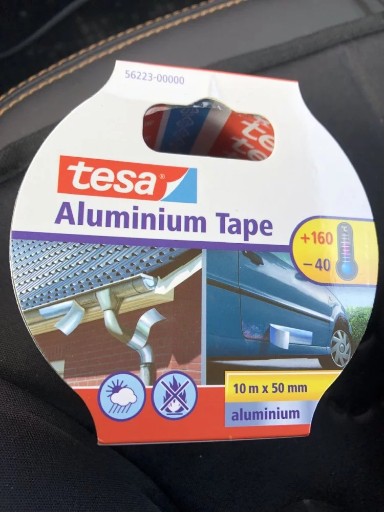

Einen Klebstoff „Silikon zu Karosserie.Kunststoff“ zu finden, stellte sich gerade im Baumarkt als nicht gerade einfach heraus.
Als Alternative habe ich nun ein hitzebeständiges AluminiumKlebeband gekauft.
Das klebe ich über den Heizschlauch und dürfte zusätzlich für eine gute Wärmeverteilung sorgen.

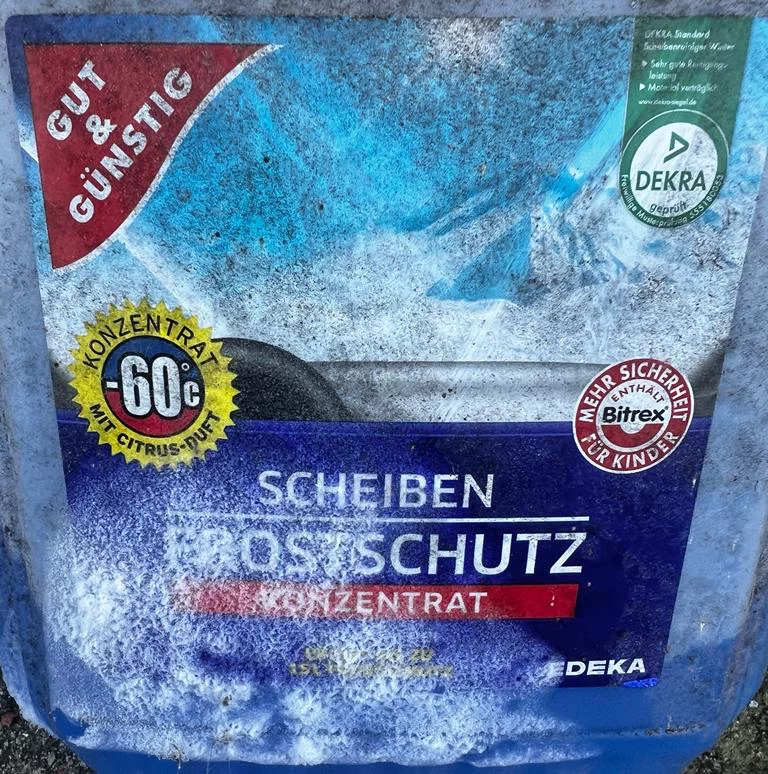

Gibt es ein besseres Spray für diesen Fall als das Lidl Universal Spray, aber ähnlich günstig?
❄️5l Frostschutzkonzentrat aus’m Edeka z.B.⚠️auf -60 Grad achten, kaufen🛒Saisonartikel, wenn preisgesenkt dann: Eindecken damit🧻😉
Das in eine Sprühflasche umfüllen(Scheibenkratzen adé), ist besser als jedes Entfrosterspray, welches oft nur bis -30 Grad tauglich sind..
Übrig gebliebenes Frustschutzmittel 1:2 mit Wasser💧🚰mischen, um dann mindestens -25 Grad(ich misstraue nämlich der Mischindustrie💦) taugliches Wischwasser zu erhalten.
Frustfreie Foahrt🙋🏻‍♂️
🥶Geht nur bis -40Grad, was ist, wenn du wirklich mal nach Schweden oder Sibirien fährst?😉
Auf das Alutape würd ich(nach dem abkleben)noch ne dünne Klarlack(Temperaturbeständig??)draufsprühen. Sollte dann länger halten oder? Oder transparent folieren? Da hab ich zu wenig Ahnung😬
