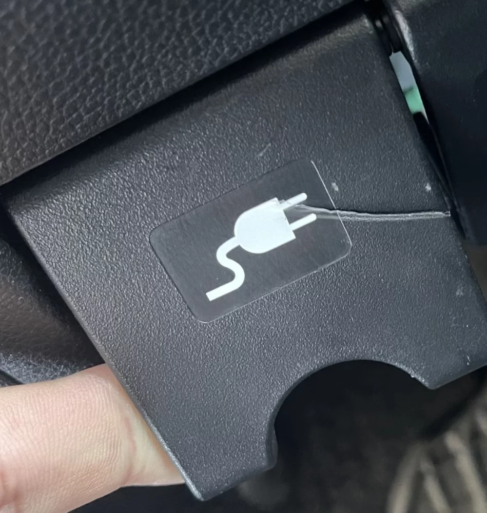

Mein Hebel ist heut auch angebrochen, obwohl ich mir der Problematik bewußt war und ich nur mit mäßigem Kraftaufwand vorgegangen bin, hab zufällig Morgen einen Werkstatt-Termin, mal gespannt wie damit umgegangen wird, Zulassung war 12/2021 🙄
…hab zufällig Morgen einen Werkstatt-Termin, mal gespannt wie damit umgegangen wird, Zulassung war 12/2021 🙄
Ich drücke dir die Daumen, dass der Hebel auch auf Garantie getauscht wird. Ich würde auf jeden Fall darauf bestehen, eine entsprechende Anfrage bei Dacia zu machen. Und bis das Ersatzteil da ist, kann ich nur meine Lösung empfehlen. Bis jetzt hält alles Bombe. 😉
Es wurde heute erst versucht mich abzuwimmeln, würde nicht auf Garantie gehen da abgebrochen, Kostenpunkt ca. 50€!!, und derzeit nicht lieferbar, habe ich dankend abgelehnt und darauf verwiesen das es nur angebrochen ist und es ein bekanntes Problem bei Dacia ist das auf Garantie geht. Nach 15min. bekam ich dann die positive Nachricht, Garantie-Rep. genehmigt, ich bekomme Bescheid wenn das Teil da ist. 😊 Sieht also gut aus.
Werde derweil wohl die vorgeschlagene Verstärkungslösung anbringen, hoffe das es auch mit Heißkleber geht.

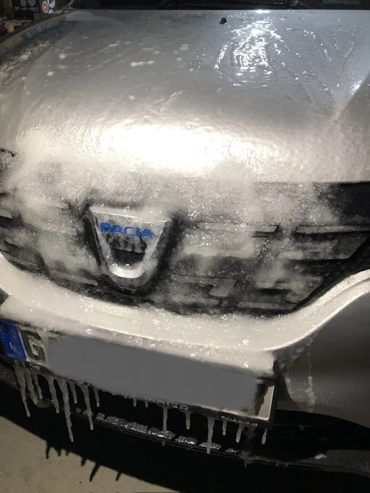

Aktuell ist’s richtig satt kalt bei uns (-9Grad) und ich simuliere Eisregen … schütte also stündlich einen halben Liter Wasser auf die Motorhaube/ Ladeklappe, bis da eine worst-case-Schicht von ca. 1cm KlarEis die Klappe blockiert.
Wenn dann die provisorische Auftau-Installation funktioniert, werde ich das dauerhaft installieren.
Und natürlich weiter berichten 🤓

Ich hatte es fürchterlich übertrieben…😂
Eine 1,5-2cm dicke Eisschicht war entstanden… so etwas wird wohl seltenst entstehen

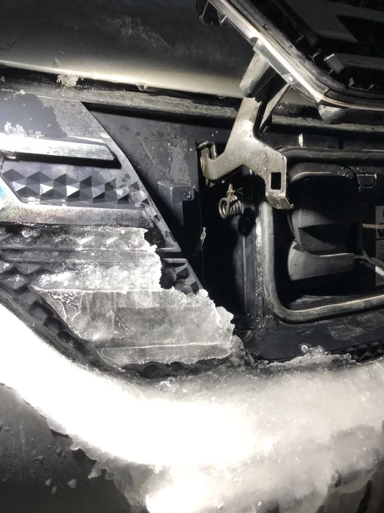

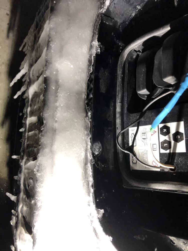

Dementsprechend passierte in den ersten 15min mit eingeschaltetem Heizschlauch auch erstmal gar nichts.
Ziehen konnte ich den Hebel - aber die Klappe bewegte sich kein Stück.
Nach insgesamt 40min schaute ich nochmal nach und ich sah, das der untere Rand der Ladeklappe aufgetaut war. Oben und an den Seiten lag noch eine Eisschicht auf - aber der Spalt war frei getaut.
Ein leichter Klopfer und von der Ladeklappe fiel die cm-dicke Eisplatte herab und die Klappe ließ sich ohne Probleme öffnen.
Also nach dem Extrem-Test gehe ich davon aus, das es im üblichen Alltag sehr gut funktionieren wird:
Ich besorge mir einen geeigneten Klebstoff und baue das fest ein.
Der Stromverbrauch dürfte bei 0,45h x 20W = 0,015kWh gelegen haben.
