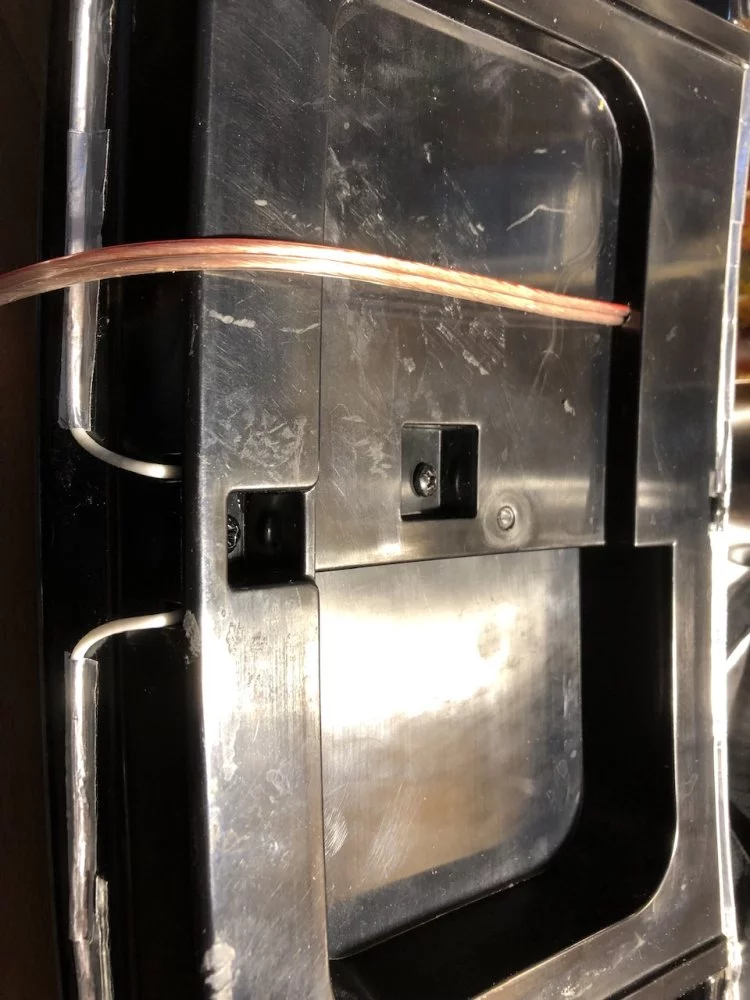

Also gäbe von mir nur eine klitzekleine Kritik bzw. Vorschlag für die die es nachbauen.
Nehmt besser kein Lautsprecherkabel für die Bestromung, das ist ev. nicht für den Temperaturbereich im Auto geeignet. Und der zweite Grund ist, dass es nur einfach isoliert ist und man bei einer Beschädigung (im Spring mit den vielen scharfen Blechkanten geht das schnell) diese "dank" der transparenten Ausführung nicht direkt sieht.
Die UV-Beständigkeit der Lautsprecherkabel ist sicher geringer als die der PVC-ummantelten Kabel.
Mir ging es um eine gute Flexibilität des Kabels wegen der häufigen Bewegungen der Ladeklappe.
Da erschienen die 0,75mm2-Lautsprecherkabel etwas geeigneter als die PVC-ummantelten Kabel gleichen Querschnitts.
Ideal könnten silikonummantelte Kabel sein. Da sah‘s im Baumarkt allerdings mau aus.
Als alternative könnte man um die Lautsprecherleitung noch einen PVC oder auch Silikonschlauch drüberziehen.
Letztendlich ist die feinstdrähtige Lautsprecherleitung schon am bedten dafür geeignet mit zusätzlichen Schutz. ;)

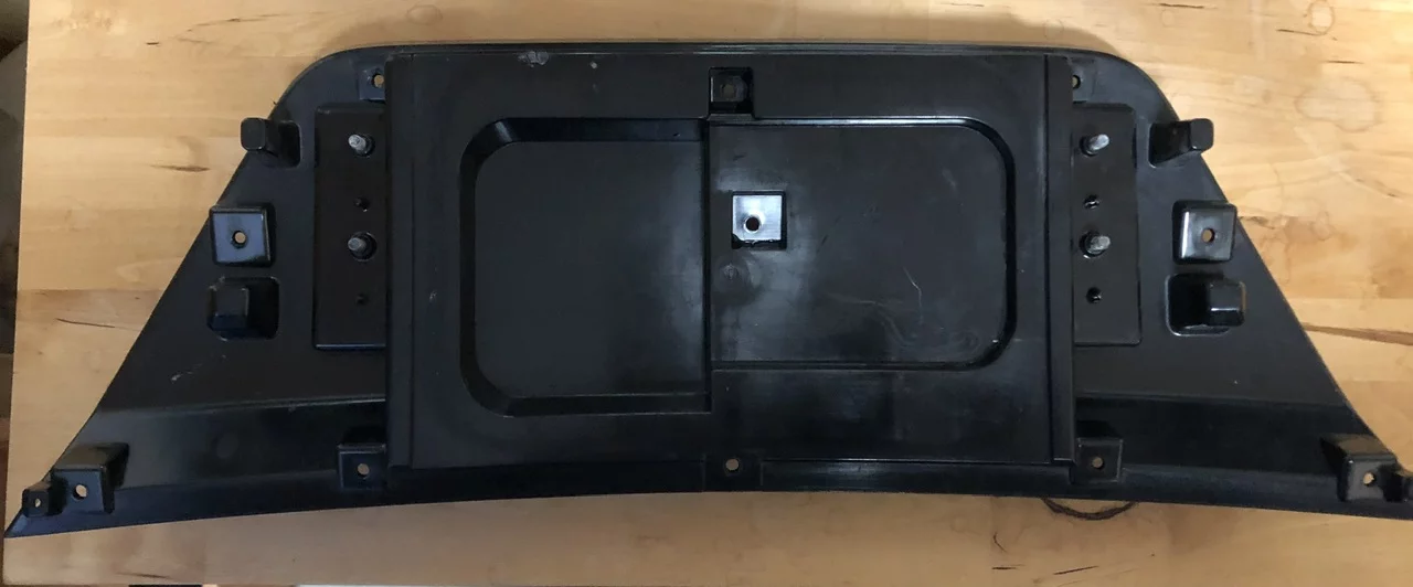

Heute hatte ich die Ladeklappe mal abmontiert, um die dauerhafte Ladeklappenheizung vorzubereiten.
Vielleicht interessiert ja der (geringe) Aufwand:
Die Klappe bei meinem 21er Modell ist mit 4 x 8er Muttern an den Bügel befestigt.
Mit einer Ratsche ist die schnell entfernt.
Wenn dann 11 Schrauben gelöst werden, teilt sich die Klappe in das Innen- und Außenteil.
Unten sind zwei Löcher, die wahrscheinlich zur KondenswasserAbführung dienen.
Durch sie kann man gut den Heizdraht einführen.

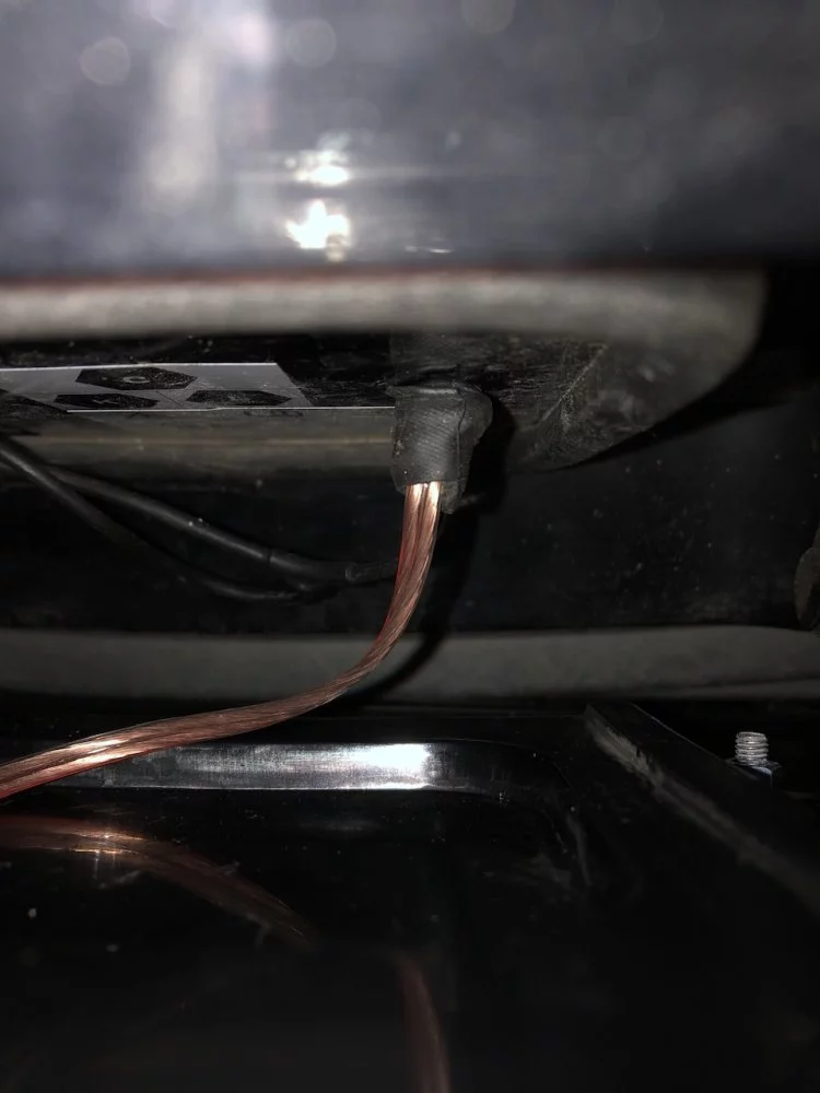

Ich hatte dann auf der Rückseite des Innenteils (=spritzwassergeschützt) eine Verbindung zu der Versorgungsleitung hergestellt.
Zur Durchführung zur Innenseite bohrte ich ein kleines Loch und führte das Kabel durch.

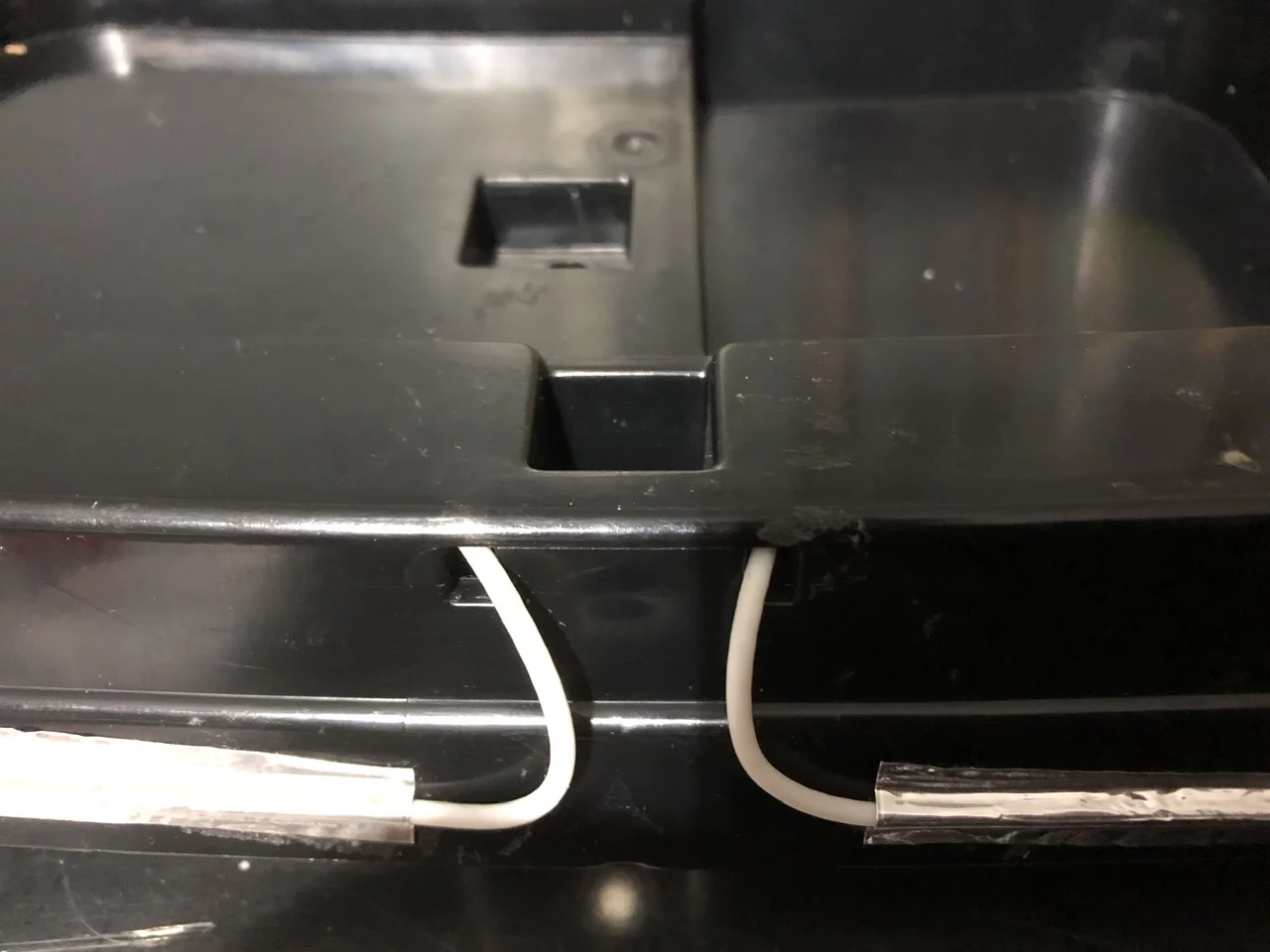

Dadurch liegt dann bei geschlossener Ladeklappe die Dichtung wie im Originalzustand auf der flachen Oberfläche der Ladeklappe auf.
Das Kabel habe ich wie beim Provisorium durch das Loch mit der Halterung des Ladebuchsen-Stöpsels geführt - nur halt durch Silikonband gegen Beschädigung/ Verrutschen geschützt.
