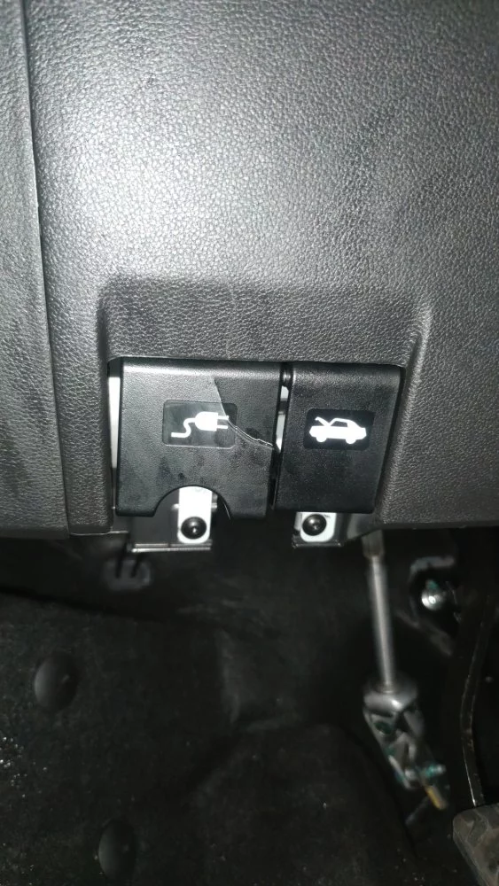

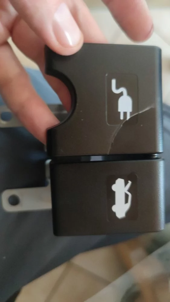

Moin zusammen,Hab bisschen fest zugegriffen heute morgen naja Frost und über Mut. Hat wer die Artikel Nummer von den Griffen auf dem Kram steht leider nur ECS
