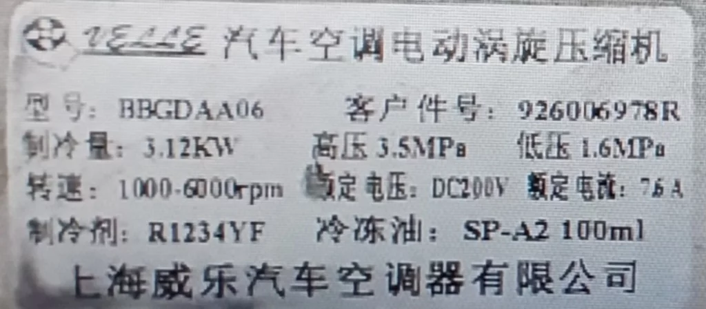

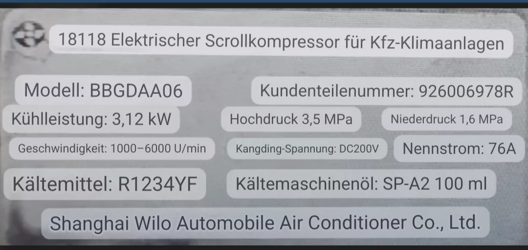

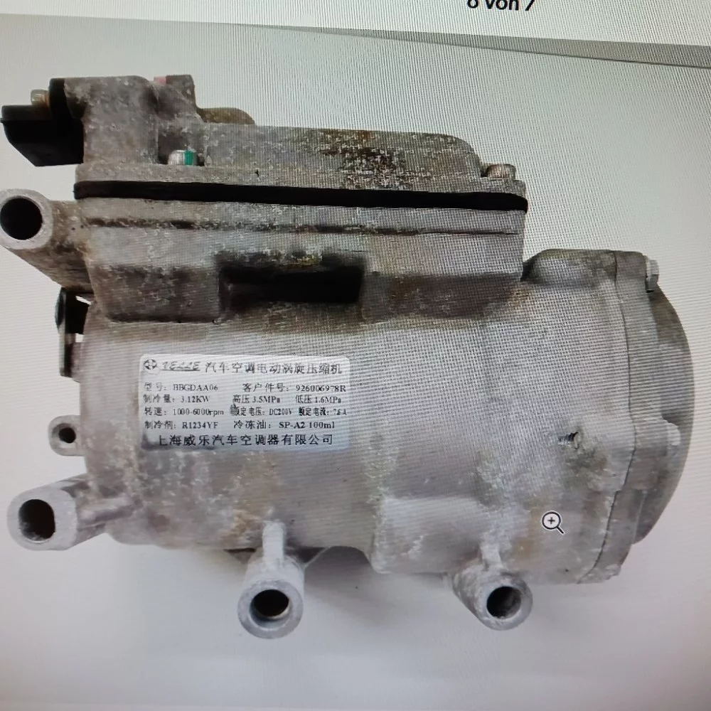

Kältemaschinenöl SP-A2
Davon muss in dieser MINI Klimaanlage ein Anteil von 100ml beigemischt werden, um die Dichtmechanismen der Verdichterkonstruktion am Leben zu halten.
Kosten: Ab ~Eur 25 für 250ml
Das Kühlmedium, R1234YF wird den Hauptbestandteil der Komplettfüllung der geschlossenen Anlage bilden.
Tipp: Also, falls diese Dacia Klimaanlage mit "Elektroklimaverdichter" neu befüllt wird, muss VOR diesen Arbeiten besprochen und geklärt sein, daß diese Herstellervorg"A"ben eingehal"T"en werden "U"nd bekannt sind!
