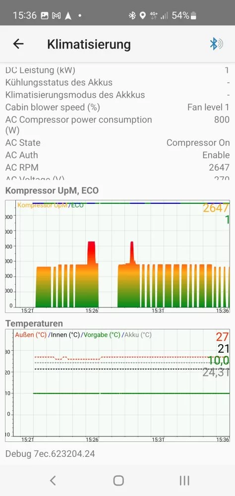

Die Klimaanlage läuft auch an 12V, somit spielt auch die 12V Batterie eine Rolle.
Nur eben wenn die 12V Batterie dann stärker belastet ist, dann läuft auch der Inverter
und der Kühlerventilator, der ja dann eine doppelte Aufgabe hat. Einmal den Kondensor
von der Klimaanlage, dann dahinter den Kühler für den Inverter. Der Kondensor vorne
ist eine Fehlerquelle, hier gab es schon mal Lecks.
