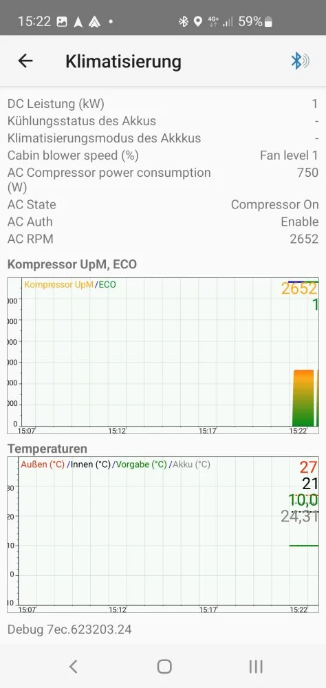

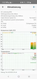

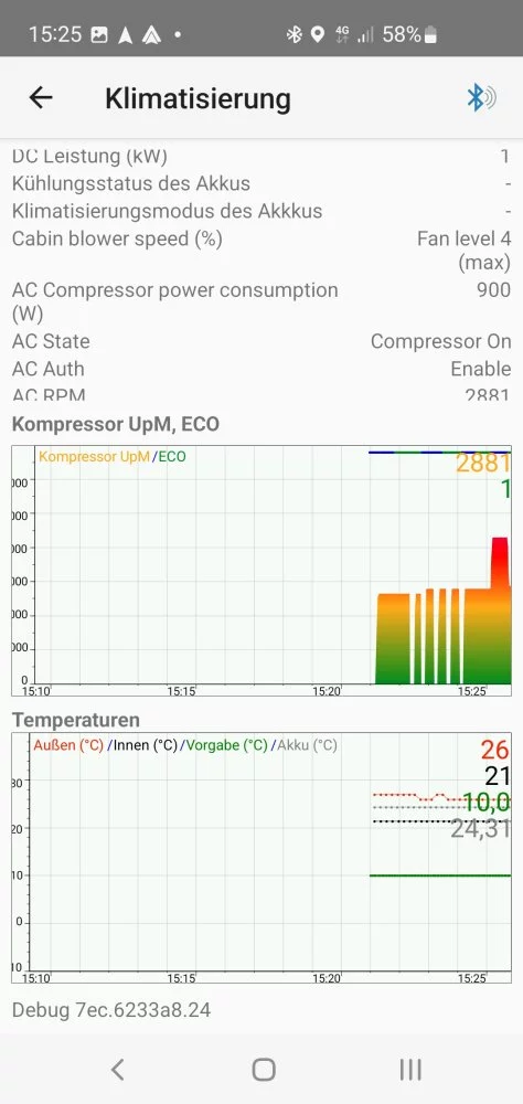

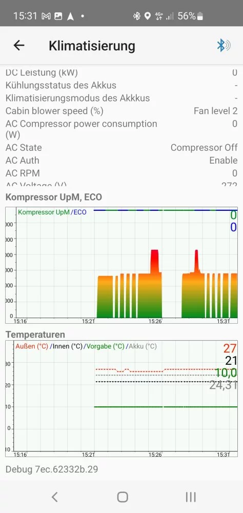

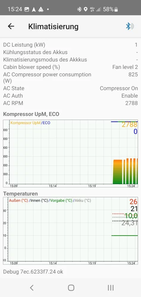

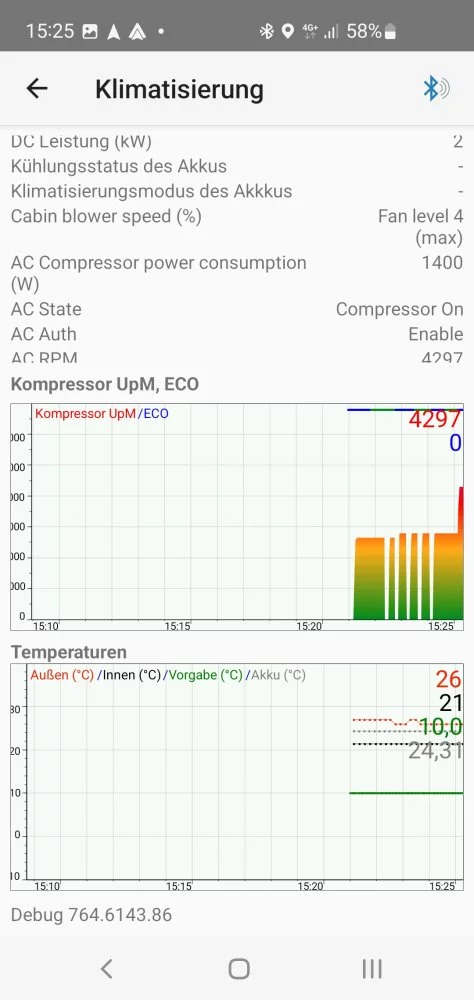

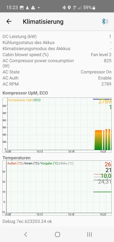

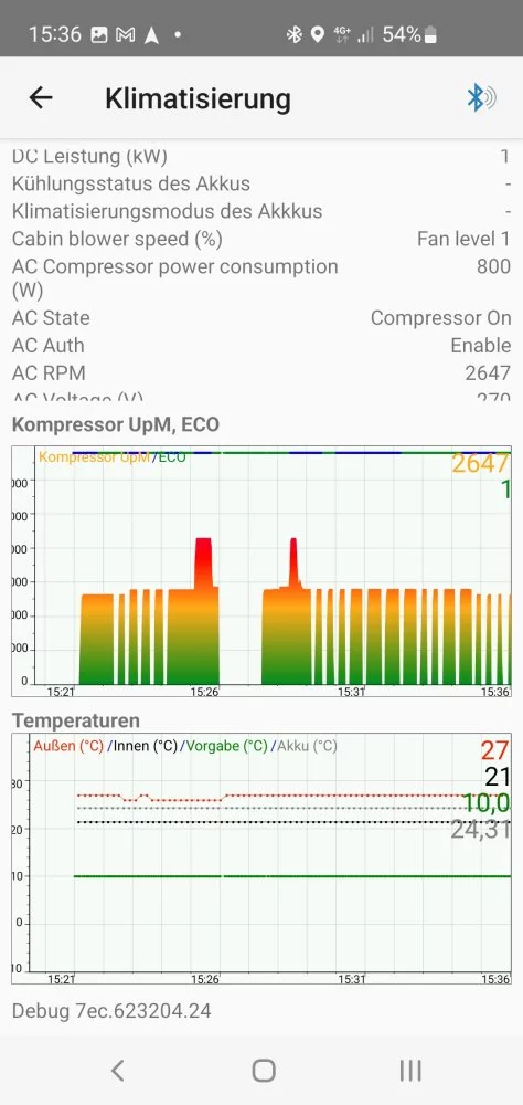

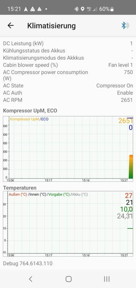

Ich habe das heute mal mit CANze+ gemessen. Nachfolgend ein paar Screenshots dazu und wie meine Einstellung jeweils war.
Zusammengefasst:
Nur in Lüfterstufe 4 macht der Klimakompressor die höchste Drehzahl/Leistung. Allerdings nicht im ECO Modus. Da wird die Kompressordrehzahl reduziert auf die Leistung, die auch bei den anderen Lüfterstufen 1-3 anliegt.
Eine Reduzierung der Leistung bei den Lüfterstufen 1-3 durch ECO erfolgt nicht.
Lüfterstufe 1, kein ECO:
Lüfterstufe 1 mit ECO:
Lüfterstufe 2, mit ECO
Lüfterstufe 2, ohne ECO:
Lüfterstufe 4, ohne ECO:
Lüfterstufe 4, mit ECO:
Bei Lüfterstufe 3 wird die Einschaltfrequenz des Klimakompressors verlängert. Im screenshot sind die rechten beiden langen Sequenzen mit Lüfterstufe 3, die drei kleinen Sequenzen links daneben mit Lüfterstufe 2.
