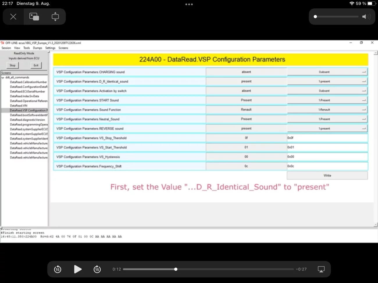

@Brenner @Gurke müsste hier
Unter start_thershold mal schauen was bei ihm Steht. Ich vermute das ist die Einschaltgeschwindigkeit.
Daten werden hier Hexadezimal eingegeben.
Daher müsste die Ausschaltschwelle bei 15 km/h liegen (0f)
Danke, das Thema hatten wir ja in (wo auch immer..im Pyren Thread?) einen Thread schon und seit dem läuft beim AVAS nur noch bis 20km/h und Rückwärtston = Vorwärtston. Mit der Hysterese habe ich ja schon rumgespielt, aber ohne merkbare Änderungen...

Danke für den Text. Hab mir das bis 21km/h eingestellt. Jetzt nur noch das Bit finden warum das AVAS rückwärts lauter ist als vorwärts und die Lautstärke reduzieren ;)

Falls jemand den Sound veröndern möchte egal ob ufo, wauwau oder aus:
