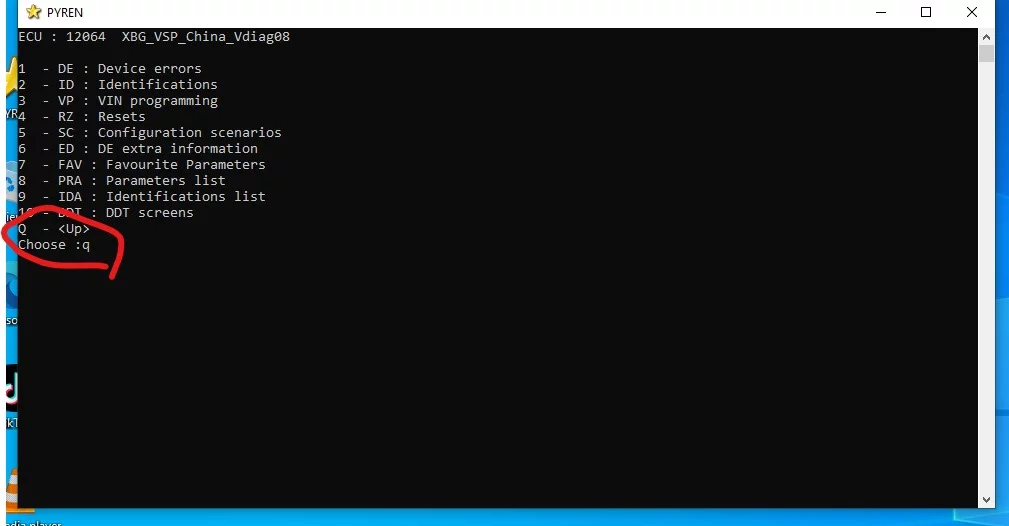

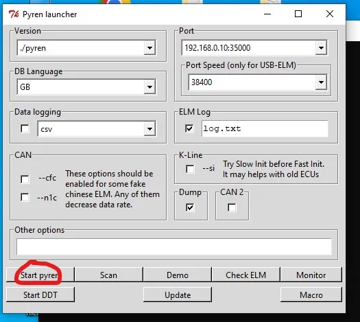

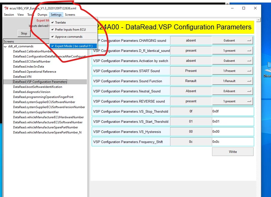

hier nochmal die Schritte die ich mache

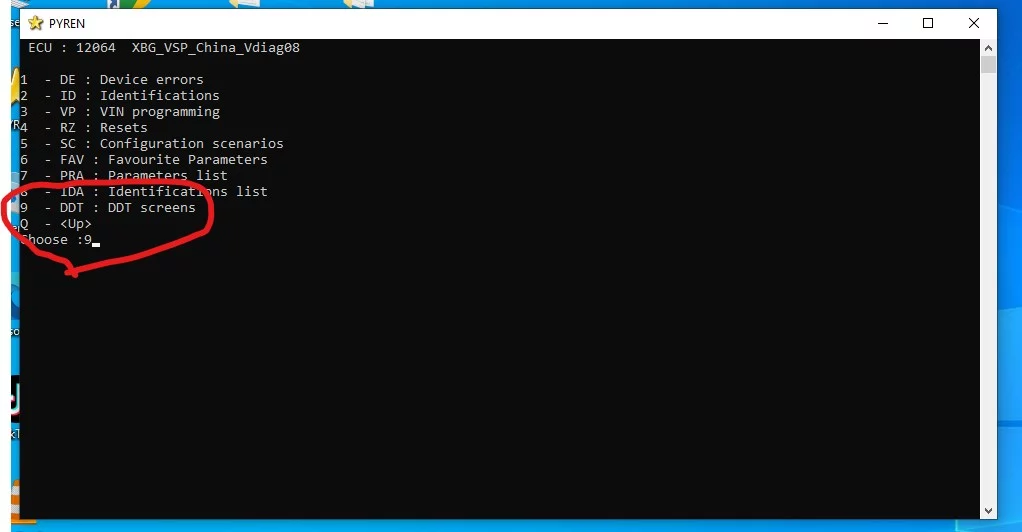

Pyren starten

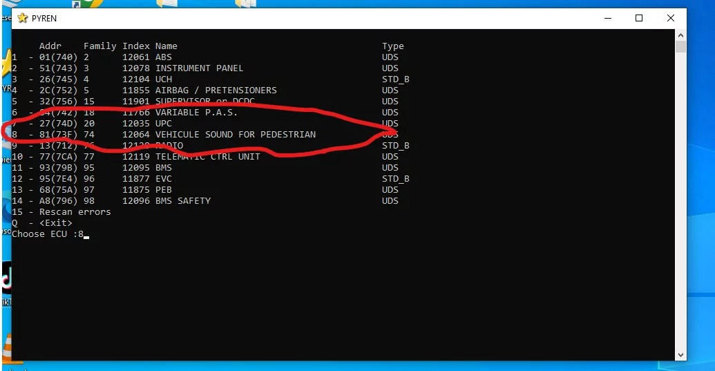

ECU 8 auswählen

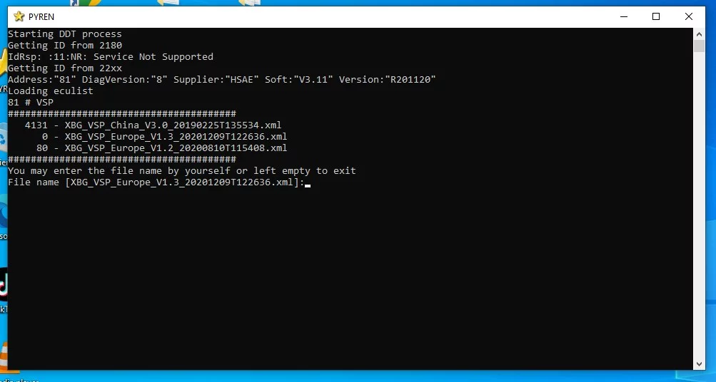

DDT screens

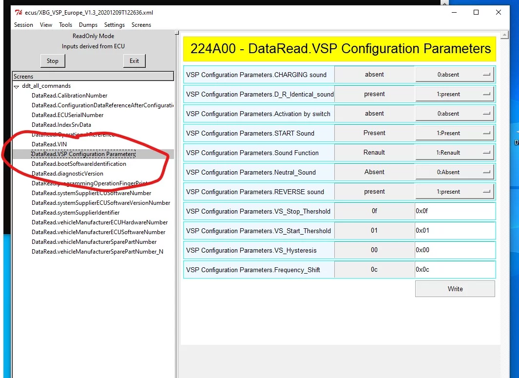

im folgendem Fenster drücke ich nur auf Enter und es wird ein Backup erstellt

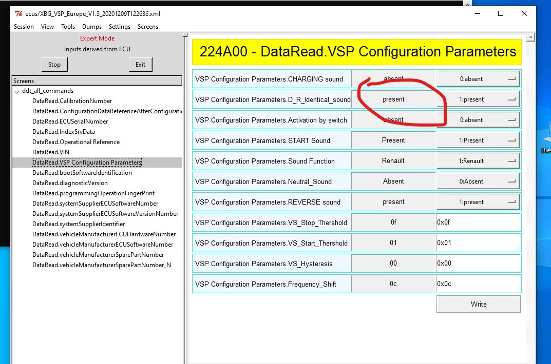

ddt_all_command ausklappen und markierte Zeile auswählen

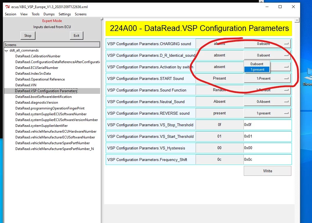

jetzt expert Mode aktivieren

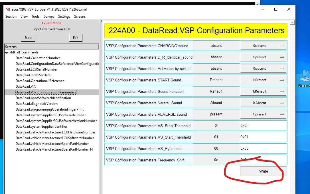

D_R_identical auf present stellen

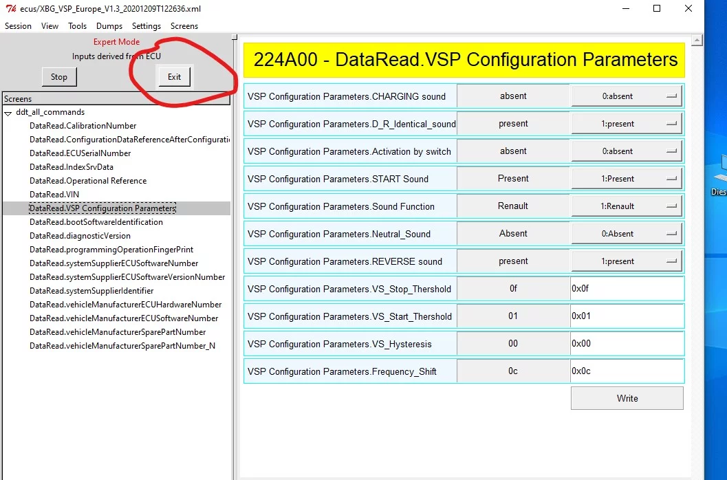

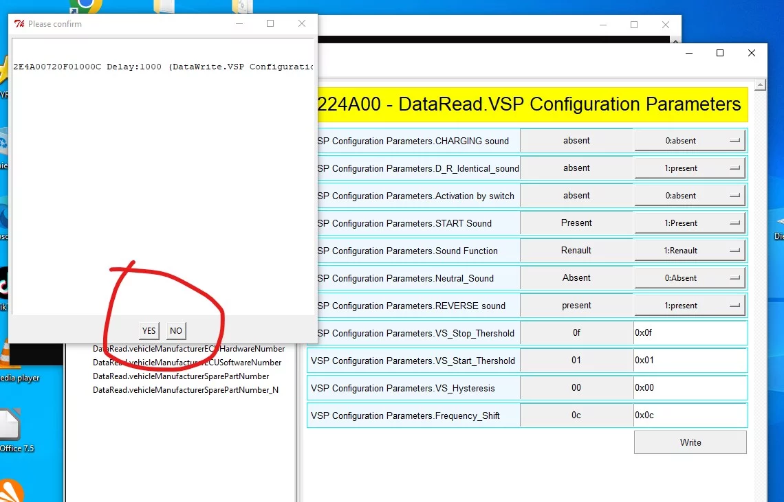

danach auf Write
Sicherhetsabfrage mit yes bestätigen
jetzt sollte es so aussehen

Das ist ja mal Pyren ohne jede Missverständnismöglichkeit!! Klasse „Schritt-für-Schritt-Anleitung“!
@Franky: Vermutung hatte also gestimmt, dass es nur der Identical-Switch war.
Und Deine „Fehlermeldung“ war gar keine, sondern nur ein interner Hinweis, den man bestätigen muss…

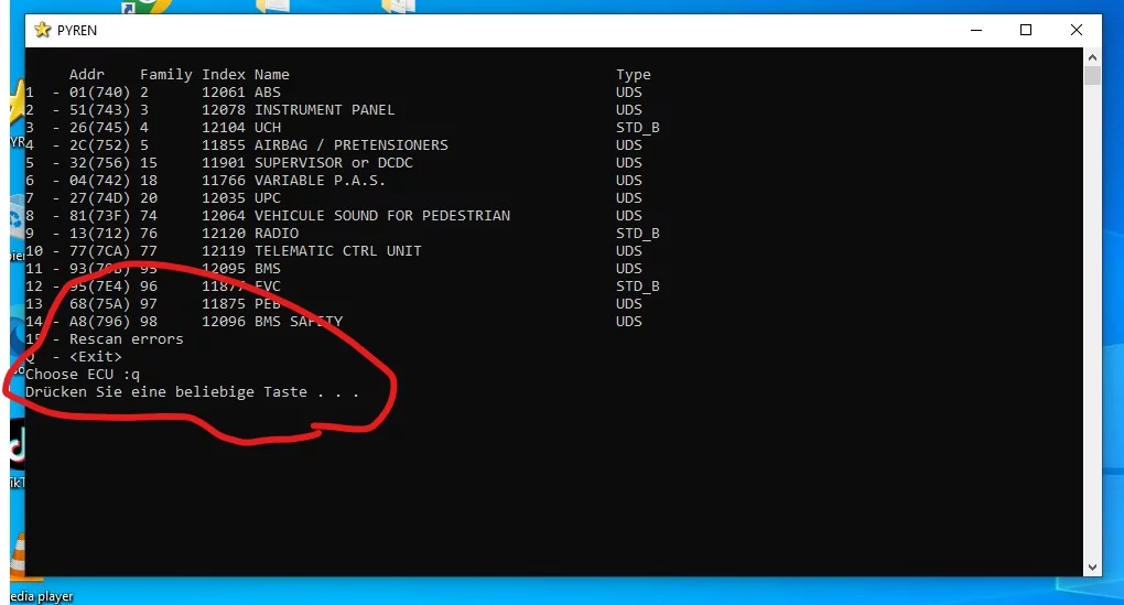

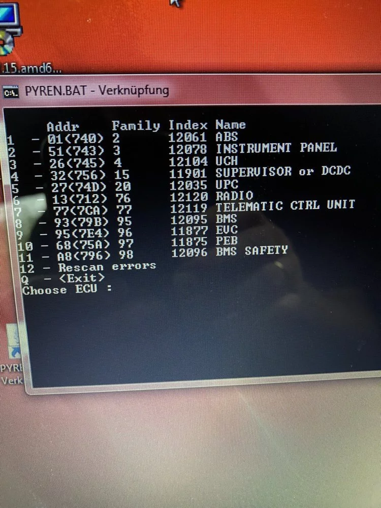

Nachdem meine Tochter inzwischen ihres bisher heißgeliebten Eiswagengebimmels überdrüssig war, hat sich ihr Vater (gerüstet mit @Schicki78 super Anleitung oben) frohgemut ans Werk gemacht - und ist grandios gescheitert: Bei der Auswahl der ECUs fehlt bei dem Spring meiner Tochter der ECU "Vehicule sound for pedestrians). Siehe Screenshot. So ein Mist!!
Mache ich was falsch, oder haben die Springs unterschiedliche ECU-Listen? (Alle ECUs, an die ich drankomme, funktionieren einwandfrei). Seltsam, oder?

Ja, ich habe es sowohl mit „nur Zündung“, als auch nach dem „Anlassen“, also mit leuchtenden „OK“, versucht. Beide Male das gleiche Bild :-(

Habe gerade ein altes Photo gefunden, vom Spring meiner Frau: Exakt das gleiche Bild, auch hier fehlt der Pedestrian-ECU.
Damit liegt es wohl nicht an den Springs, sondern an meiner Installation, richtig? Aber ich habe es, genau wie @Schicki78 gerade schrieb, ebenso exakt nach @traxx123 Anleitung gemacht...
