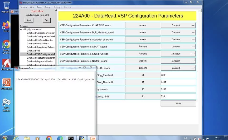

Ich habe bei eine @Alarich versucht, den Ton beim Rückwärtsfahren zu ändern. Er hat diese blöde Gebimmel und möchtest gern dem UFO-Sound haben.
Soweit so gut, anfangs hatte ich Probleme Pyren überhaupt zum laufen zu bekommen bzw. den in Änderungsmodus zu gelangen.
Als ich dann endlich im korrekten Reiter gelangt bin, konnte ich auch VSP Configuration Parameters Revers Sound finden. Dort stand dann auch in der letzten Spalte 0:absent, als ich dass dann auf den anderen Wert stellen wollte kam folgende Meldung (siehe dazu bitte das Bild).
Kann mir mal bitte jemand erklären wie ich genau vorgehen muss?
Experten Modus hatte ich gewählt.
Ist was mit bei dem „Start und Exit“ unter dem Inputs deviced from ECU zu beachten?

Ich meine, Du bist da komplett richtig.
Aus meiner Erinnerung, wenn ich die einzelnen Einträge auf dem Screeshot so lese, muss der 2. Eintrag "identical D R" aktiviert - also auf "present" umgestellt werden. Hattest Du das schon versucht?
Der Eintrag mit dem "Reverse Sound" (die erste Zeile, die auf dem Screenshot von dem Fenster verdeckt wird), da bin ich mir nicht sicher, auf was die stehen muss. Müsstest Du halt beides versuchen.

Tatsächlich hatte ich bei identical D R nichts gemacht.
Ich war nur beim Reverse Sound im Gange.
Jedesmal wenn ich dort von absent auf present umstellen wollte, kam dir Fehlermeldung und er stellte meine Änderung wieder zurück.
Dann muss ich also bevor ich zum Reverse Sound gehe, erst noch identical D R umstellen.
Und danach geht es?

Habs gefunden: Im Pyren-thread ab Post #175.
Ja, der „Identical“-Wert muss lt. den damaligen Informationen auf present.

Aber Dein oben beschriebenes Problem mit dem Error beim Schreibvorgang ist damit ja noch nicht gelöst. In den alten Posts hatten manche ähnliche Probleme, da lag es aber am nicht aktivierten Experten-Modus.
Du hattest den Experten-Modus aber gestartet, schreibst Du. Ist das sicher?
Ich frage, weil mit Schreibproblemen nach dem Start des Expertenmodus wärst Du glaub ich bisher der Einzigste.

Der Experten-Modus war aktiviert.
Die Schreib bzw. Änderungsprobleme kamen aber tatsächlich, das durch das nicht vorher geänderte „identical D R“. Hoffe ich zumindest.

Ich wünsche es Dir - halte es aber ehrlich gesagt für nicht sonderlich wahrscheinlich.
Ich würde vermuten, man kann über Pyren jede noch so sinnlose Konfiguration eintragen. Das müsste von Pyren her gehen, ohne dass die Software einen Fehler ausgibt.
(was das Auto dann mit diesen evtl. verrückten Konfigurationen macht, ist eine andere Sache)
Es bleibt ein Risiko.

Es funktioniert immer noch nicht. Jedesmal kommt 2E4A00720F01000C Delay:1000 (DataWritr.VSP Configuration Parameters)
