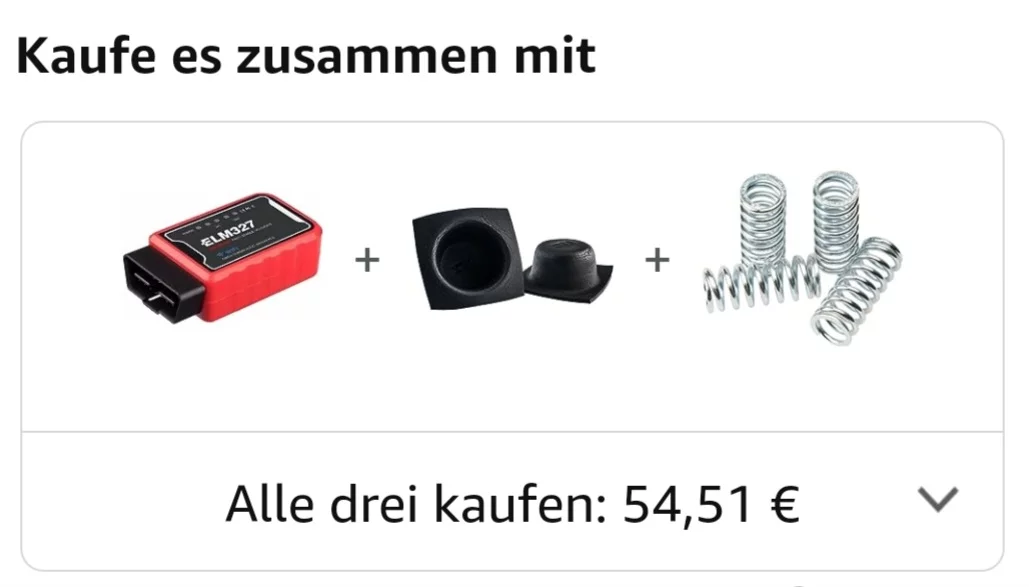

OT Ist ja Lustig, da haben wir mit dem Spring anscheinend schon Amazon beeinflusst.
Im Bereich wird oft zusammen gekauft befinden sich beim ELM Dongel noch die Kupplungsfedern für die Heckklappe und die Becher für die Lautsprecher. :sneaky:
